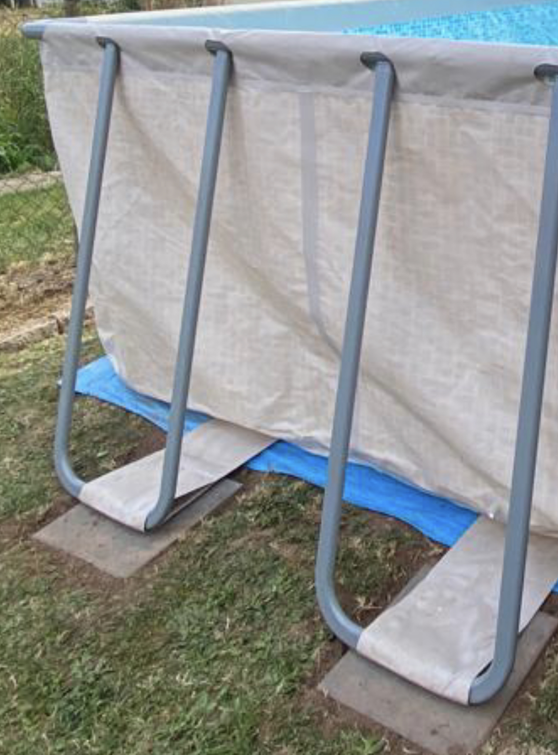

    Hallo Zusammen!
    ich möchte einen Framepool aufstellen. Habe den Boden 3 × 5,5 m mit Spaten abgestochen und ausgehoben. Frame Pool wird 488x244cm. Was macht Sinn?
    Zugang nur über 6 Treppen, Keine Zufahrt für Fahrzeuge und an die Treppe kann man nur bis zu 3m ranfahren, mit einem PKW, wg. Brreite Auffahrt…
    Nun meine Frage, kann ich Unkrautvlies legen, Split 5cm, 2cm Sand und Hupser verdichten? Dann Bautenschutzmatten, Poolvlies, Poolfolie und Pool stellen? Hebt das?
    ODER. Muss icb doch Mineralgemisch, 5cm hoch, dann Split rütteln… alles mit Betonplatte auslegen dann Pool folie und Poolstellen? Bin Anfängerin, Millionen solls.nicht Kosten…

    Wenn der Boden gewachsen und ausreichend fest ist, musst du nicht zwingend diesen Aufwand treiben.
    Fläche plan machen und von Steinen und Steinchen entfernen. Dann nimmst nen alten Teppich und legst diesen als Schutz auf die Fläche, dann die Poolfolie.
    Mindestens genauso wichtig ist das drumherum, wo die Stützen stehen werden. Dort ist es empfehlenswert Terrassenplatten als Unterlage zu setzen, sonst versinken die Stützen und der Pool wird oben am Rand krumm und schief.

    Den Sand bitte schon mal weglassen. Sand wird mit der Zeit weggeschwemmt.
    Abstechen, Splittbett, min 500er, besser 1000 Vlies. Sonst merkt man später jedes Steinchen beim laufen. Sind ja einige Tonnen an Wasser.
    Ich empfehle auch einen Abstecher in ein einschlägiges Pool Power Forum. Da wird dieses Thema mehrmals täglich behandelt.
