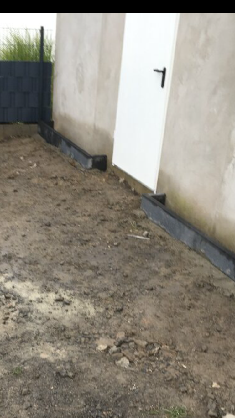

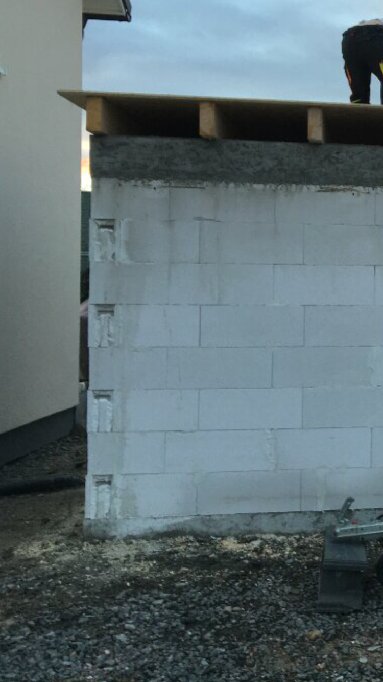

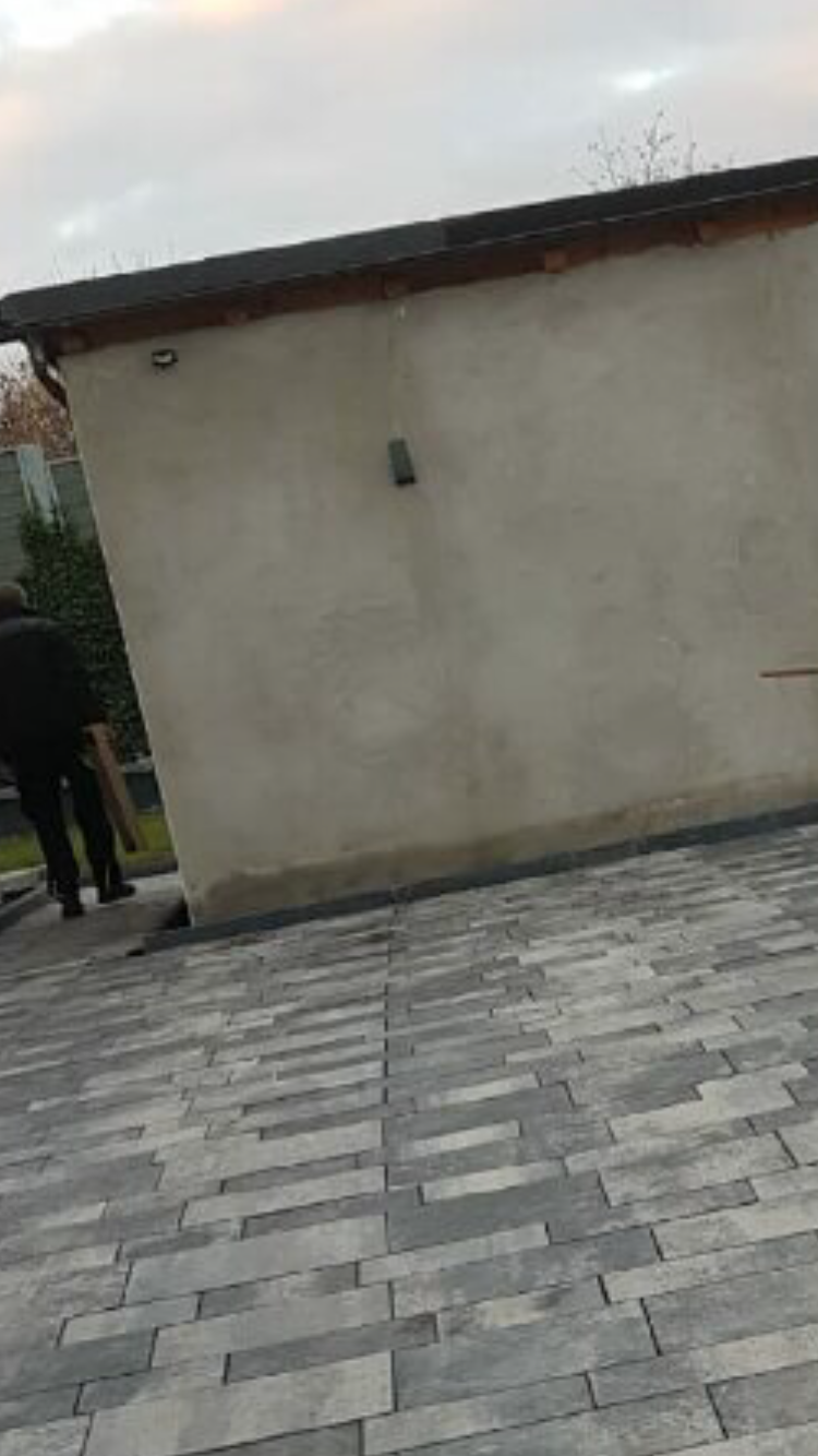

    Hallo liebes Forum,
    wir haben mit Ytong Steinen eine Werkstatt gebaut. Auf der Bodenplatte wurde eine Dichtungsschlemme aufgetragen bevor die Steine gestellt wurden. Nachdem der Rohbau fertig war, haben wir den Sockel und die unteren Ytong Steine mit flüssig Bitumen angestrichen. Danach kam dann der Unterputz. Nun haben wir aber das Problem, dass der untere Teil feucht ist. Was können wir machen um es trocken zu bekommen und dass dann der Oberputz ohne Probleme drauf kann und es nicht nachträglichen zu Problemen führt?
    Vielen Dank im Voraus
    Liebe Grüße

    Da man nur Bilder vom Rohbau und vom Ist-Zustand sehen kann ist das ein Blick in die Glaskugel .
    Und warum keine Mauersperrbahn ?
    Das ist kein Untergrund für einen mineralischen Unterputz.
    Die Reihenfolge ist schon falsch ...

    Wenn Feuchtigkeit im Mauerwerk ist, nützt ein Anstrich wenig. Es kann sogar passieren, daß das Wasser, weil es nicht trocknet, höher steigt als ohne Anstrich.
    Aber die Frage ist, wo kommt das Wasser her?
    Kommt es aus der Bodenplatte, dann wäre die Idee mit der Dichtschlämme nicht gut gewesen.
    Oder sammelt es sich auf der Bodenplatte über der Dichtschlämme und zieht dann in die Steine?
    Oder ist es Regenwasser, daß gegen den unteren Teil der Wand spritzt?
    Im übrigen, mache ich eine Sperrschicht mit Bitumenpappe unter und eine über der ersten Steinreihe.
