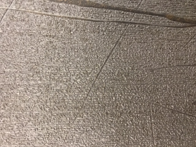

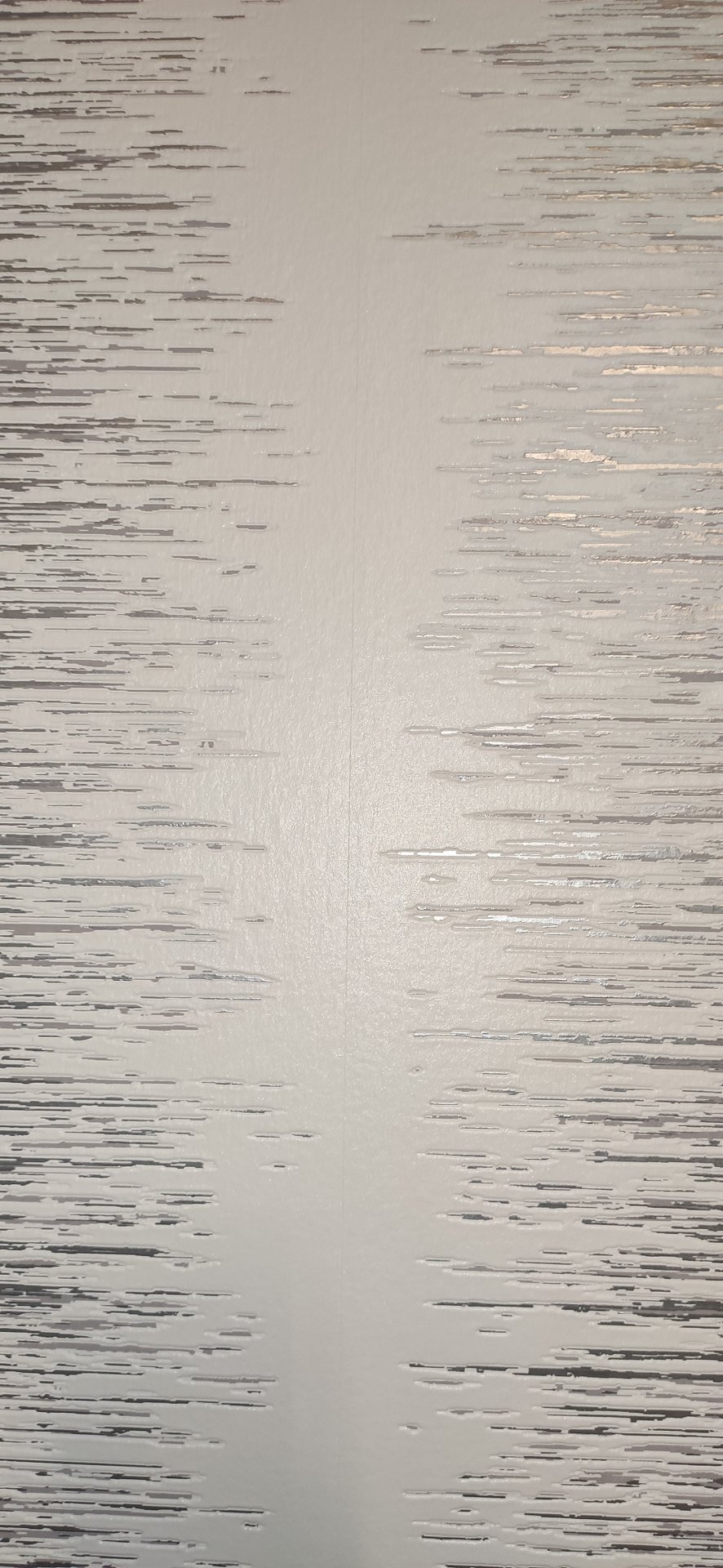

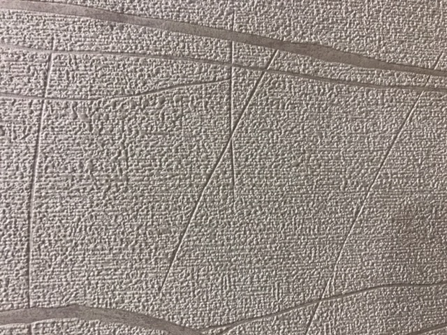

    wir bräuchten dringend einen Rat bezüglich unserer Renovierung.
    Kurz einmal zum Hintergrund:
    Bei uns soll in der Wohnung die Wände tapeziert werden. Die Wände wurden vorher von einer Firma vorbereitet. Sie sollten jetzt Q2 Qualität haben. Außerdem wurde sie mit Tapetengrund grundiert. Nun sollten Vliestapeten(die jedoch nicht komplett glatt sind) von einer anderen Firma geklebt werden.
    Bevor der Maler angefangen hat, ist ihm aufgefallen, dass die Wände nicht überall gleichmäßig grundiert sind und es oben eine Linie gab, die noch mit Farbe behandelt wurde und es so einen farblichen Unterschied zum Rest der Wand gab.
    Der Maler hat empfohlen alle Wände, also auch die Grundierung, mit weißer Dispersionsfarbe zu überstreichen. Das haben wir dann angenommen.
    Dannach hat er angefangen zu tapezieren. 2 Räume sind fertig.
    Dabei sind neben einigen Kleinigkeiten folgende Probleme aufgefallen:
    1) An vielen Stellen sind Nähte sichtbar. Mal ist die Naht stärker, mal schwächer, sauber Stoß an Stoß ist das definitiv nicht.

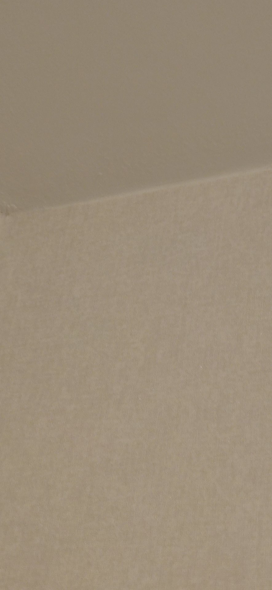

    2) Außerdem hat er es nicht geschafft, die Tapeten überall sauber bis an die Decke zu bringen. Mal endet sie an der Decke, mal etwas tiefer.
    Nun begründet der Maler dies so:
    1) Die Nähte resultieren nur daher, dass die Wände keine Q3 Qualität haben. So wirklich klarer begründet hat er das nicht, nur das die Wände nicht eben genug sind und es ganz klar nur daran liegt.
    Man muss dazu sagen, dass es ansonsten keine Probleme durch die fehlende Q3 Qualität zu geben scheint. Das heißt, es gibt nirgendwo sichtbare Unebenheiten oder Dellen in den Tapeten.
    Wir haben die Vermutung das die Nähte auch daran liegen können, dass er die Grundierung einfach übermalt hat(Obwohl wir ihn gefühlt 10x gefragt haben, ob man das wirklich so machen kann).
    2) Das ungerade tapezieren zur Decke soll daher kommen, dass die Decke uneben ist. Er besteht vehement darauf, dass man da durch die Tapeziertechnik nichts ausrichten kann(12 Jahre Erfahrung bla bla bla).
    Da wir eher Laien sind und uns schon bei der ein oder andere Sache aufgefallen ist, dass der Maler und sein Chef gelogen haben, wollten wir fragen, ob deren Aussagen pauschal so korrekt sind.

    Farbe unter Tapete die danach eh gestrichen wird ???????? Klingeln da keine Alarmglocken

    Foto der etwaigen Mängel im Detail und totale ?

    Alles nur Ausreden, weil er es nicht beser konnte!!!
    1. Hätte er vorher darauf hinweisen müssen, wenn die Tapete zu dünn ist um damit eine Q2 zu kaschieren,
    2. kann man Deckenanschlüsse auch bei welligem Deckenixel sauber ausführen.

    Vlies klebe ich gern mit Doppelnahtschnitt um sichtbare Nähte oder Stöße zu vermeiden :-) Ich denk der Typ hats einfach nicht drauf.

    Hey Leute, das ist doch kein Vlies, sondern eine Designtapete, da sieht man die Stöße aus dem einfachen Grund, weil diese nicht mehr gestrichen wird.
    Doppelnahtschnitt geht hier nicht, wegen dem Muster.
    Das einzige, was der Maler nochmal machen könnte, ist das Deckenixel nachstreichen, so dass eine gerade Linie entsteht. Diese ist dann aber vielleicht 1cm unter dem Ixel.

    Auf den Rollenstand explizit "Vliestapete mit Wandklebetechnik".

    Du magst rechthaben- trotzdem hat er`s nicht drauf

    Ja Vliestapete ist halt kein Malervlies.
    @Netzer, nach dem Wandfoto zu urteilen, hat er es ziemlich drauf.

    Die Nähte können auch durch Zugluft auseinander gehen. So erklären mir die Maler das zumindest jedes mal wenn die alles verrammeln und man sich nen Wolf schwitzt. Das an der Decke hätte man eindeutig besser machen können.

    7018AB0B-D922-42DB-9825-19D258393059.jpeg 3BAAAD11-0A36-4D22-9FFD-7FE66F8622FA.jpeg Es hängt auch von Qualität der Tapeten
    wir haben 55€ pro Rolle(0,7x10,5) bezahlt
    So sieht die Naht aus(horizontal)
