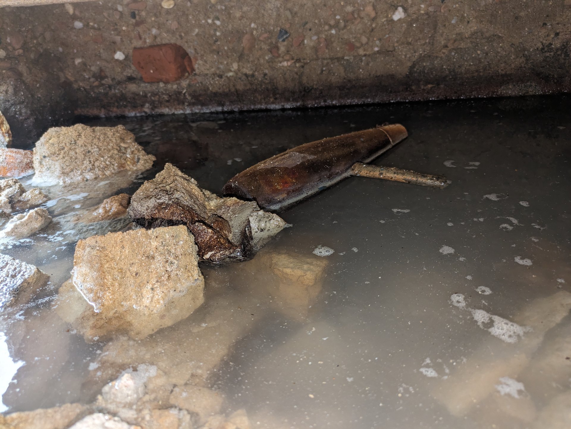

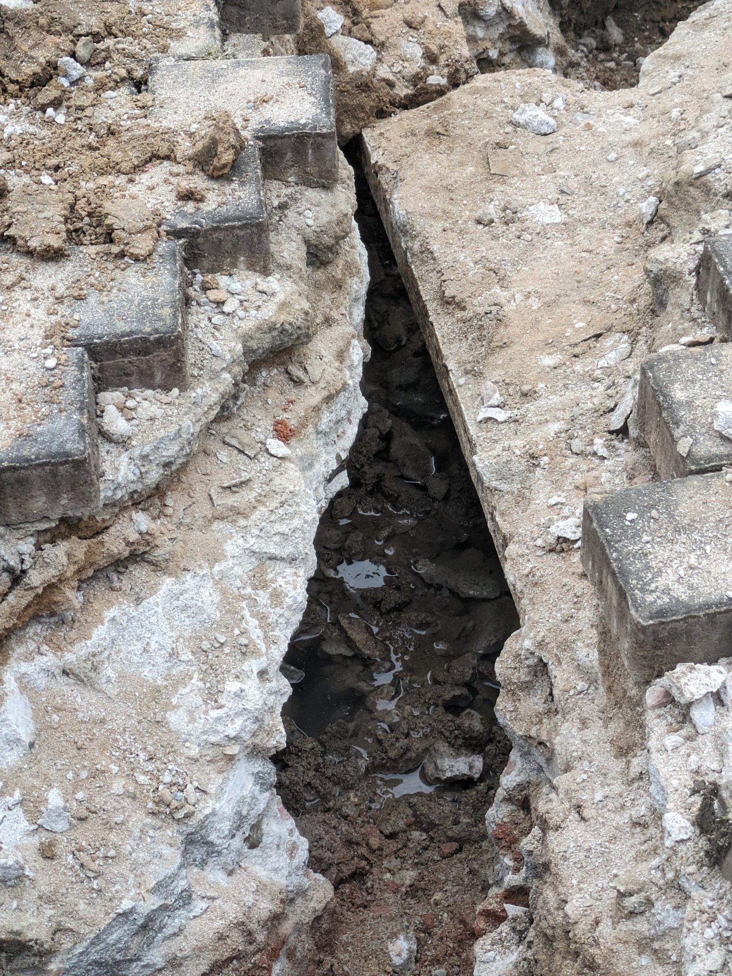

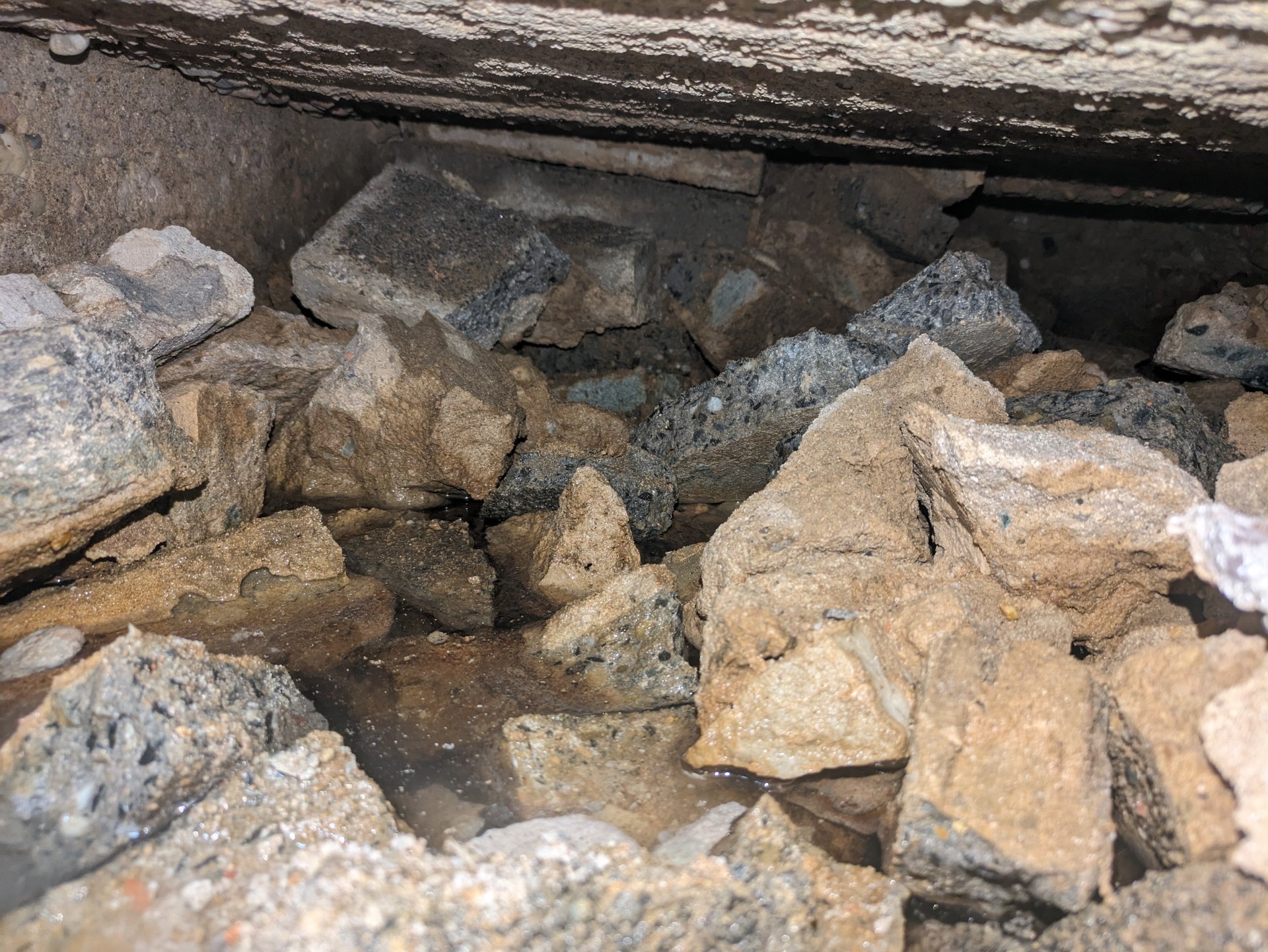

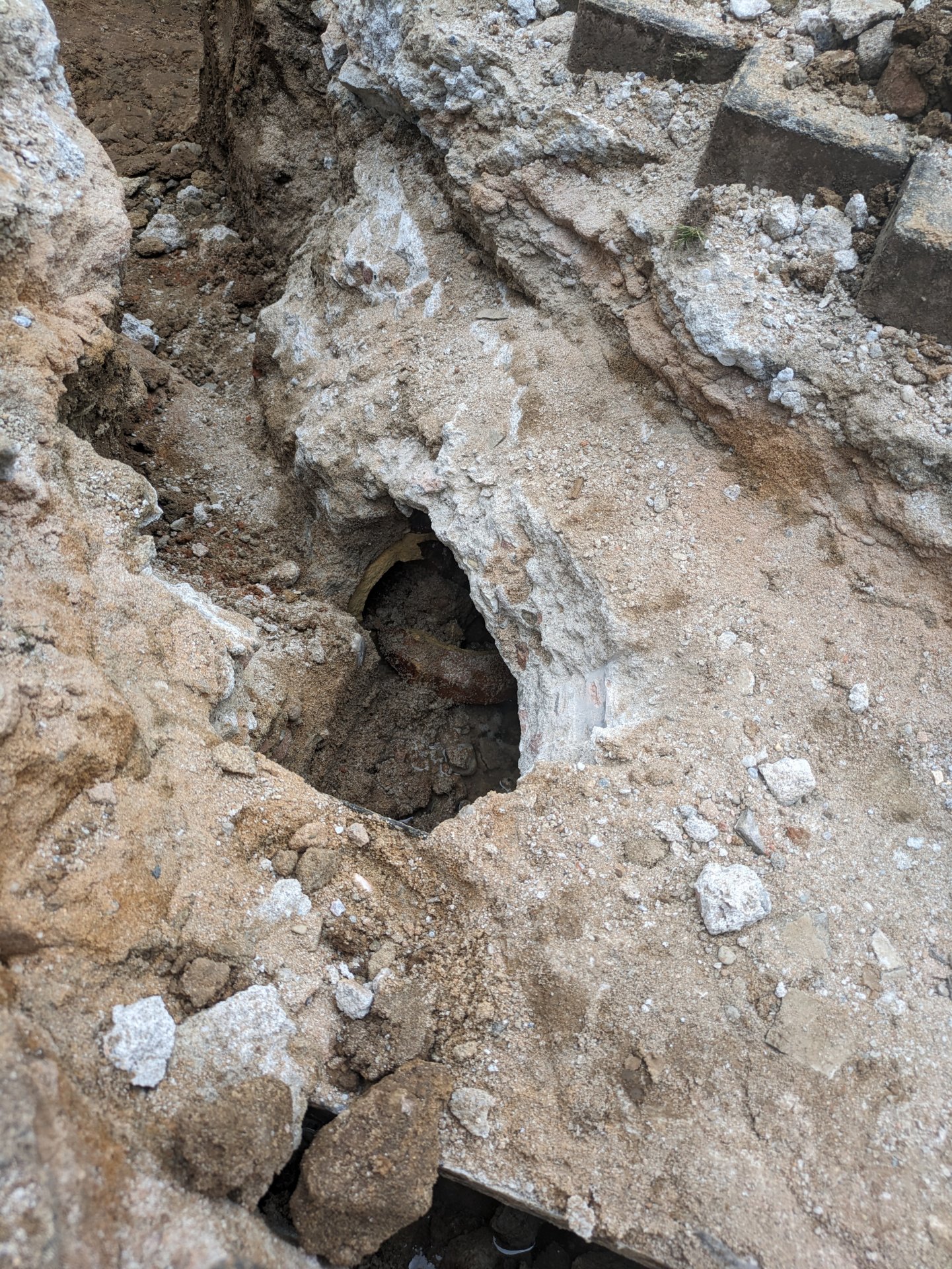

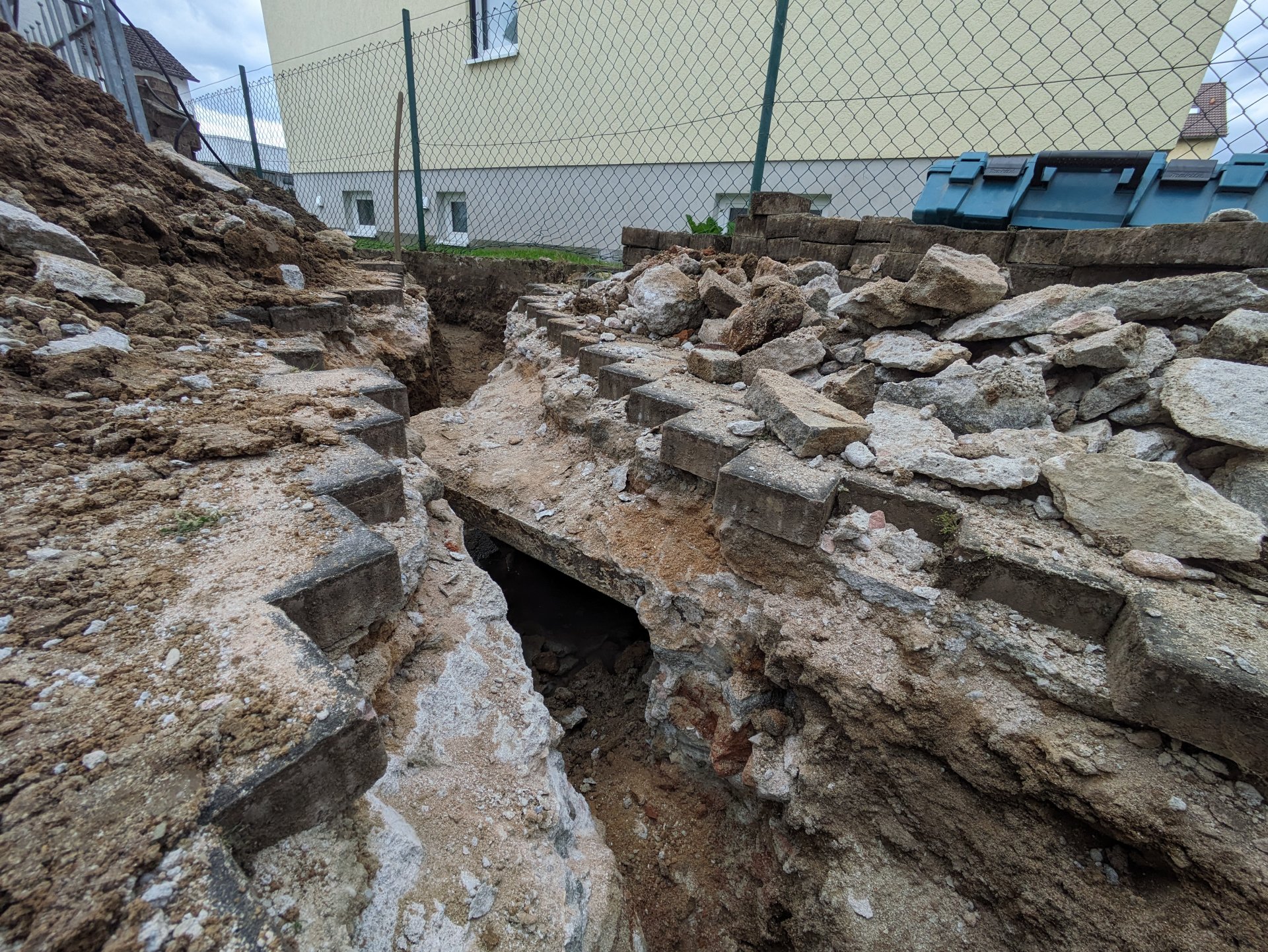

    Hallo liebe Community,
    bei uns wird gerade Glasfaser verlegt und nun kam eine unterirdische Kammer im Hof zum Vorschein, in der auch Wasser steht. Es liegt auch ein offenes Rohr in der Kammer - zur Straße hin.
    Welchen Zweck könnte die Kammer haben? Da sie nun beschädigt ist, stellt sich die Frage, ob sie wieder geschlossen werden muss oder man sie quasi außer Betrieb nimmt und einfach zuschüttet? Oder sollte man sie lieber ganz entfernen?
    Problematisch ist das ganze auch, da der Hof eigentlich neu gemacht werden soll und durch die Kammer alle Planungen von der Höhe her nicht mehr passen und ggf durch den Hohlraum auch wieder weitere Probleme entstehen können.
    Vielen Dank für eure Einschätzungen im voraus.

    Alte Kammerkläranlage? Luftschutzkeller?

    Ich glaube für einen Keller ist es zu klein und niedrig. Das haus ist von 1950, vielleicht hilft das noch beim eingrenzen.

    Denke mal alte Kläranlage oder sowas.
    Das korrekte Vorgehen wäre (Wenn der Hof eh neu gemacht werden soll) erstmal das etwas freilegen zum Sichten, ggf. alt Material abfahren und dann mit geeignetem Material verfüllen, kriegst du z.B. bei jedem Betonwerk als Lieferware

    Das ist wohl recht wahrscheinlich eine alte Klärgrube.
    Ähnliches haben wir bei uns auch kürzlich "ausgegraben" bei der Neuverlegung des Kanals. Eine 2-Kammer-Grube, ca. 1,8m tief und 30cm unter GOK. Aus Beton, in der großen Kammer war oben ein Deckel zum aufmachen. Beide Kammern hatte man auf ca. 80% mit Sand etc. gefüllt, um das Kurzschlussrohr durchzulegen. Die 2. Kammer hat am oberen Ende eine Art "Überlauf" in den Kanal.
    Da hilft nur: Freilegen, aufbrechen und sachgerecht bis oben hin verfüllen. Die Bauwerke sind nicht für Ewigkeiten gemacht, irgendwann sind die Bewehrungsstähle durchkorrodiert (Betonüberdeckung? was ist das? ;-)) und der Deckel bricht ein.
    Ich hab die Grube bei uns bis auf ca. 1,5m tiefe abgebrochen und sachgerecht verfüllt + verdichtet.

    Vielen lieben Dank für euer Feedback! Wir haben das Ganze nun erstmal wieder geschlossen und das Glasfaserkabel daran vorbei gelegt (so wie das auch von Vodafone und Telekom damals gemacht wurde) :)
    Wenn der Hof dann gemacht wird, werden wir dann wohl nicht daran vorbeikommen die Grube komplett frei- und trocken zu legen.
