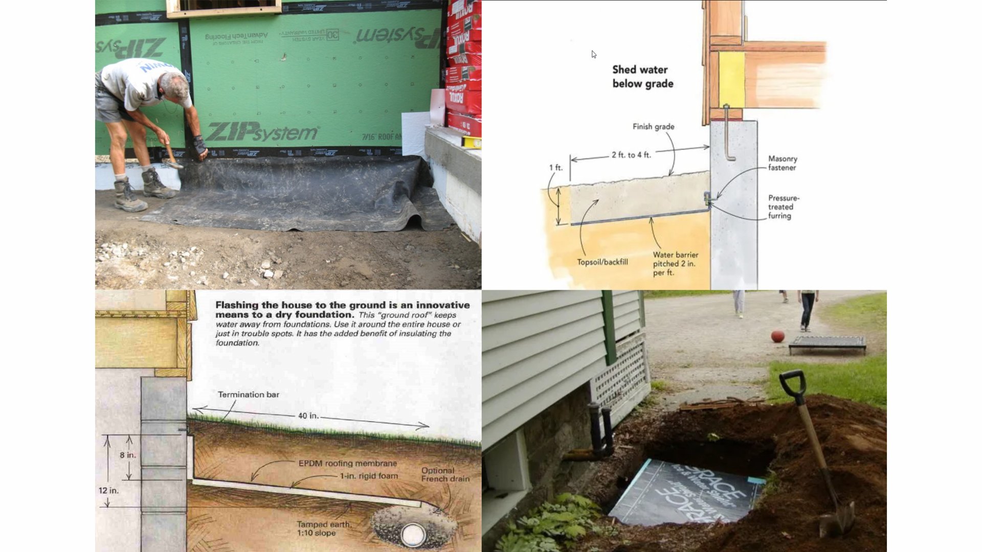

    Wir haben bei unseren Haus Baujahr 1970 bei starkem Regen teilweise etwas mit Feuchtigkeit im Sockelbereich im Keller zu kämpfen. Wir haben beim Haus keinen schützenden Dachüberstand.
    Wir haben im Zuge von Sanierungsmaßnahmen bzw. Dämmmaßnahmen das Haus rundum für die Perimeterdämmung ca. 1-1,5 m rundherum ausgegraben und dort „neu abgedichtet“.
    Dabei haben wir auch gesehen, dass das Haus zumindest damals etwas Bitumen auf den Kelleraussenwänden hatte. Wie es mit der Drainage genau aussieht wissen wir nicht, es ist aber vermutlich eine vorhanden.
    Nichtsdestotrotz werden wir das Haus aus Kostengründen jetzt nicht mehr rundherum ausbuddeln können und alles ordentlich machen. Ich weiß, dass das die einzige ordentliche Lösung wäre, dafür reicht aber das Geld nicht mehr.
    Was ich jetzt von ein paar Stellen gehört habe, ist das man zumindest soetwas wie ein unterirdisches Dach (underground roof oder below grade flashing) nachträglich relativ „einfach“ noch realisieren kann.
    Wenn ich es richtig verstehe würde man da ca. einen Meter tief an die Aussendämmung z. B. ca. 1-2 m breite EPDM Folie rund ums Haus mit Gefälle verlegen, um das Wasser von der Aussenwand bzw. Sockel etwas wegzuleiten.
    So eine Folie mit Verlegematerial bekommt man für ca. 1000 Euro. Da wären Schleierinjektionen im Keller deutlich kostspieliger.
    Habt ihr von so einem unterirdischem Dach mal was gehört und macht soetwas überhaupt Sinn?
    Vielen Dank für eure Hilfe!

    Die Kapillarität des Bodens steht dem Erfolg des beschriebenen Systems leider im Weg. Wir haben einen ca. zwei Meter auskragenden Balkon. Die Erde unmittelbar in Sockelnähe ist dennoch immer feucht, obwohl dort nie Regen fällt...

    Als alleinig hilfreiche Maßnahme fraglich, aber.....
    Das haben wir immer dann gemacht, wenn die Drainage sowieso erneuert werden mußte ( Tonrohre ), dazu dann die perforierte Drainage mit Filtervlies eingebaut haben. Dabei noch V 60 Schweißbahnen an die Wand und Perimeter davor. Filterkies aufgefüllt ( manchmal auch Glasschotter )
    In ca. 40cm Tiefe dann die besagte ` Dachfolie ´
    Darüber dann den Kiesstreifen
    Wir haben hier bei diesen Objekten schon lange immer mal wieder mit Starkregen zu tun. Für mich war das so gedacht, das wir da nicht mehr ran müssen sollten, solange ich das sagen habe.
    Hintergrund für die Dachfolie: Die Drainage soll nicht gleich wieder zugeschwemmt werden.
    Bei einem Bau funktioniert das so seit 38 Jahren
