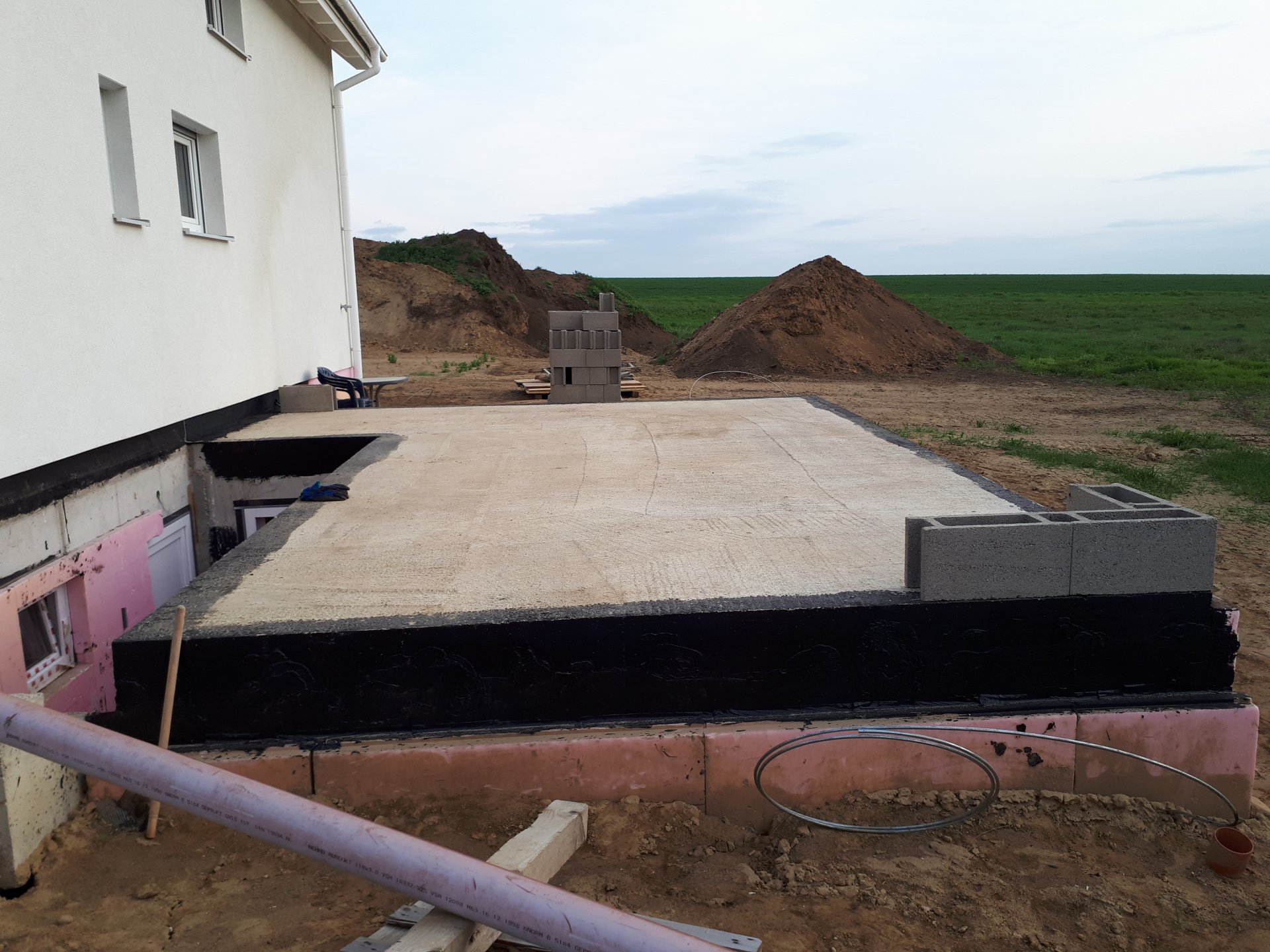

    Im Zuge des Neubaus unseres Einfamilienhauses haben wir auch ein Nebengebäude errichten lassen, welches sich unter der Erde befindet.
    Dieses Nebengebäude soll irgendwann als Hobbyraum (Musik) dienen, sowie soll dieses auf der Decke befahrbar sein, da ein Carport oben drauf kommt.
    Nun habe ich folgendes Problem: Das Nebengebäude war anfangs als Abstellraum für Gartenmöbel, etc. geplant, deshalb wurde das Thema Isolierung der Decke (20 cm Stahlbeton) wohl von vornherein schon etwas vernachlässigt - ergo durch den Temperaturunterschied drin / draußen schwitzt und tropft es von der Decke, was ja schon mal grundsätzlich besch..eiden ist.
    Während der Bauphase haben wir uns dann noch dazu entschieden dieses Gebäude mitzuheizen, weil wir es nun doch aktiv nutzen möchten. Unser damaliger Baumeister meinte es ist zwar machbar, aber wir müssen nun unbedingt die Decke nachträglich isolieren (Kellerisolierung wurde generell alles in Eigenregie gemacht).
    Und hier kommt schon meine Frage - wie mache ich das am besten?
    (Unverbindlicher) Vorschlag damals vom Baumeister - einen Kranz mit Schalungssteinen draufbetonieren (jeweils mit Eisen mit der Decke verbinden), dann die ganze Fläche innerhalb des Kranzes mit Styrodur auslegen, Stahlbewehrung drauf, Beton drauf, fertig.
    Nun hab ich erstens ein bisschen Panik davor, dass das die Statik nicht ganz mitmacht - die Höhe der Schalungssteine beträgt 25 cm (evtl. ginge es auch niedriger?), das wäre also doch ein beträchtliches Gewicht was hier nun nachträglich draufkommen würde.
    Weiters ist das Niveau durch die Höhe der Schalungssteine schon sehr hoch was einige Nachteile mit sich bringt (zB. Niveau liegt nun über dem Fassadenabschluss des Hauses, welches direkt an das Nebengebäude angrenzt).
    Eine Gewährleistung, dass mit dieser Aktion mein Problem gelöst ist, gibt es auch nicht.
    Hatte hier schon mal jemand eine ähnliche Situation welche gut gelöst wurde?
    Anbei noch ein Foto von besagtem Gebäude.
    Danke im Voraus!

    das ganze muss ordentlich geplant sein.
    Die Statik berechnet, der Aufbau definiert etc. pp.
    Wenn du weißt welche Last das ganze verträgt dann nochmals melden.
    Vorher ist das der blanke Wahnsinn.
    die Angst ist berechtigt, kann aber nicht durch Erfahrungswerte gemindert werden.
    Dein Objekt mit deiner Statik ist zu betrachten.
    Die Dämmung ist ja auch nur die halbe Wahrheit.
    Das ganze muss abgedichtet werden, die Stellfüße des Carports darin eingebunden werden etc. pp

    befahrbar und hoch dämmend passt nicht perfekt zusammen.
    und innen dämmen bei dem "bunker" ist natürlich auch schwierig.
    hätte man sich vorher gedanken über die nutzung/heizung machen sollen....

    Ist mir bewusst, aber jede Nachbesserung wird jetzt eben sehr schwierig.
    Wie du schon gesagt hast, jetzt eine Dämmung einzubauen und darauf wieder eine befahrbare Ebene zu schaffen braucht saubere Planung, ggf. Statikanpassung und nicht ganz einfach.

    Also wir bauen gerade eine Dachterasse auf einem Umkehrdach mit Betonsteinpflaster. So müsste es doch bei Dir auch gehen. Und die Füße vom Carport bekommt man auch noch irgendwie gedämmt. Im Grunde ist der Aufbau dann von unten nach oben so:
    Stahlbetondecke Keller
    Bitumendichtbahn als Abdichtung
    Druckfeste XPS-Dämmung (bei uns 20cm)
    Schutzvlies
    Drainmatte
    Splittbett ca. 5cm
    Betonsteinpflaster
    Grüße Fabian

    Ich glaube das Problem dabei ist, dass das Ding dann noch PKW-befahrbar sein soll. Könnte mir vorstellen, dass das der Aufbau nicht ganz mitmachen würde!?
  14. #14 Fabian Weber, 23.04.2018
    16.543
    6.601
    Da gibt es aber auch druckfeste Dämmplatten, einfach mal bei DOW nachfragen. Anstelle von Platten ist es für die Lastverteilung noch besser eine konstruktiv bewerhte ca. 10cm Betonplatte draufzugießen.
    Das ist dann quasi ein Estrichaufbau im Freien und Deine Kellerdecke sollte das auch tragen. Einfach nochmal den Statiker rechnen lassen.

    z.B. die floormate, wird sogar im Straßen- und Gleisbau benutzt, sollten Deinen Fiat Panda noch tragen :)
