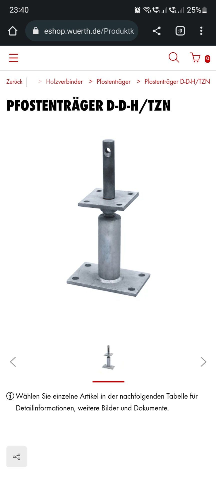

    ich muss meine unterkellerte Terasse sanieren, weil im Keller Feuchtigkeit eintritt.
    Soweit ist mir schon klar welche Möglichkeiten es gibt dieses begehbare Flachdach zu sanieren.
    Kopfzerbrechen bereitet mir aber wie ich den Anschluß zur Nachbarterasse hinbekomme. Die ist quasi baugleich ebenfalls unterkellert und gefliest und soll nicht saniert werden. Es soll außerdem noch ein Sichtschutz vorgesehen werden aktuell gehen die Terassen der beiden Doppelhaushälften nahtlos ohne Sichtschutz ineinander über. Wie befestige ich den am besten so, dass am Ende alles dicht ist. Von mir aus kann der Sichtschutz auch komplett auf meiner Seite stehen auf eine etwas kleinere Terasse kommt es nicht an. Hauptanliegen ist lange dicht und nichts beim Nachbar beschädigen. Die Terasse ist 3,5m breit, nach 2m endet der Keller und es beginnt eine gesonderte Betonplatte.
    Über Tipps zum dichten Anschluß an den Nachbar und Möglichkeiten für einen Sichtschutz würde ich mich freuen :)
    Grüße Fonzi

    Wenn die Nachbarterrasse nicht abgedichtet wird, sind Deine Bemühungen zum Scheitern verurteilt. Das Wasser lässt sich nicht sagen, dass es nebenan bleiben soll.

    Danke für die Antwort. Die Nachbarterasse ist schon abgedichtet nur eben noch dicht und deshalb wird der Nachbar schwer davon zu überzeugen sein etwas zu erneuern.

    Du musst trotzdem bis an die Abdichtungsebene des Nachbarn freilegen und dort anschließen.
    Deine Pfosten kannst Du vorher auf Deiner Seite auf der Decke verdübeln und die Abdichtung als Kragen daran hochziehen.

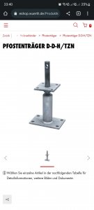

    Ok also einfach die abdichtung Richtung Nachbar etwas überlappen und verkleben? Ich hätte jetzt gesagt 5 bis 10cm sollten ausreichen?
    Bei der Ausführung der Pfosten hätte ich jetzt Pfostenschuhe genommen solche in der Art: Screenshot_20230507_234039_Chrome.jpg
    Mir ist nur nicht klar wie ich den Kragen erstellen kann und in welcher Ebene ich ihn wie enden lassen sollte.
