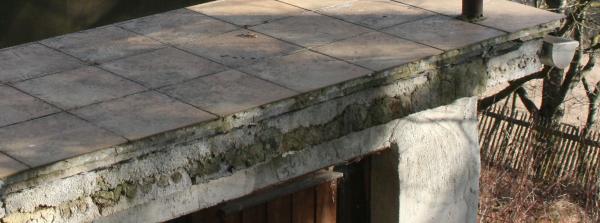

    Benötige Hilfe/ Infos zum Thema Terrasse sanieren.
    Es geht um eine ca. 40 qm unterkellerte Terrasse eines Wochenendhauses. Die obere Schicht besteht aus Fliesen, die besonders im Randbereich teilweise lose und natürlich undicht sind (bzw. die Fugen). Darunter befindet sich vermutlich eine Art Terrazzo/ Steinplatten aus DDR- Zeiten, darunter wiederum vermutlich eine oder zwei Lagen Dachpappe oder ähnliches. Das ganze liegt auf Betonplatten mit Stahlträgern. Der Raum unter der Terrasse ist nicht ausgebaut, wird nicht beheizt und wird überwiegend als Abstellmöglichkeit für Geräte verwendet. Eine spätere Nutzung würde ich aber nicht generell Ausschließen.
    Nachdem ich nun schon einige Handwerker hier hatte und auf einigen Messen versucht habe mich zu Informieren bin ich völlig verwirrt und benötige mal etwas Nachhilfe.
    Die Aussagen reichen von, einfach Epoxyd oder ähnliches drauf, Schweißbahnen vom Dachdecker und neu belegen oder Abdichten mit Flüssigkunststoff oder Folie. Ebenfalls strittig ist was wirklich runter muss, von losen Fliesen und ausgleichen bis alles weg hacken. Genauso ist auch die Preisspanne der Angebote, von 1500,- 10.000 Euro, ist alles dabei.

    Hier noch ein Bild...

    Alles runter bis auf den Beton...
    Alles andere ist hoch risikobehaftet und sehr häufig ein Totalverlust.
    Danach mit Folie neu aufbauen, je nach Anschlußhöhen und Gefälle eine Gefälledämmung aufbringen (nicht als Dämmung sondern nur fürs Gefälle).
    Danach mit Terassenplatten neu belegen, egal ob Kiesbett, Mörtelsäckchen, Böckchen...

    Verarbeiter: Dachdecker
    Welche: eigentlich recht egal, gibt verschiedene Sorten. Schweißbahn geht auch, ist aber wenn Fenster da sind eher gefährlich wegen Fenster anflämmen. Und Finger verbrennen ;)
    Ich mach so was nur noch mit Folie...

    Nur mal eine Frage
    Ist das Bild repräsentativ für die restlichen 36 qm?
    Wenn ja, würde ich es so lassen, einen Randabschluss darüber kanten und gut ist (für die Sintflut in 20 +x Jahren).
    Wird da die Spitzhacke angesetzt (was richtig wäre) bleibt nichts mehr übrig. Und wenn sich die Nutzung doch ändern sollte, dann wie von den Kollegen schon geschrieben.
    Achso, das sind übrigens Abdichtungsarbeiten, und jeder Abdichter lernt auch Schweißbahnen zu verarbeiten. Nur am Rande....

    Ich denke (hoffe) das sieht auf dem Bild nur schlimmer aus wie es ist. Der Vorbesitzer hatte wohl mal versucht die Stirnseiten zu verputzen. Die Betondecke aus Platten (Betonplatten?) und Stahlträgern sehen für mich schon noch in Ordnung aus. Bis auf die obere Fliesenschicht, glaube ich, war das mal ein solider Aufbau. Die Tendenz geht bis jetzt auch zum Randabschluß (Tropfbleche), dann Folie (EPDM?), welche auch immer, Schweißbahn, Kunststoff, oder...? Dann einen Belag, ob Holz oder Platten - keine Ahnung.
    Die Unstimmigkeiten sind eigentlich "nur" was wirklich alles entfernt werden muß und was oben drauf kommt.
    Die Stütze(n) sind übrigens Geländer.

    Ich bin ein Freund fürs komplett bis auf den Beton abstemmen...
