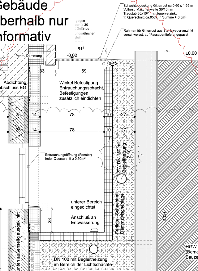

    Also bis nach unten gehen ist vollkommen übertrieben. Für das gleiche Geld kannst Du auch die Fassade aufhängen. Wir bauen sowas auch gerade mal wieder.
    Du kannst z.B. Winkelkonsolen von Jordahl, Elmco oder Halfen nehmen.
    Dann dämmst Du ganz klassisch Deine Kellerwand, setzt den neuen Lichtschacht mit einem entsprechenden Aufstockrahmen für Klinkenwände.

    Danke für deine Antwort. Da das Haus nur Teilunterkellert ist, und die einzige zugängliche Kellerseite gerade mal 4 Meter lang ist, denke ich, dass die Kosten für eine Kellermauerberbreiterung bis nach unten im Rahmen bleiben dürften. Für die anderen Hausseiten werde ich dann 1 Meter tiefe Fundamente gießen.
    Das mit den Aufstockrahmen für Klinkerwände klingt gut. Hast du vielleicht mal einen Link dazu? Ich konnte dazu bisher leider nichts finden.
  8. #8 Fabian Weber, 17.05.2021
    13.591
    5.166
    F4F8CE73-D713-41B4-9BEE-D0740E914A98.jpeg Wenn das nur 1 Lichtschacht ist dann baut Dir den Aufstockrahmen jeder Schlosser.
    Hier die Zeichnung von unserem Lichtschacht von MEA mit Rahmen vom Schlosser. Man sieht auch die aufgehängte Fassade.
    Gerade wenn es bei Dir nur eine 4m Wand ist, würde ich die abfangen.
