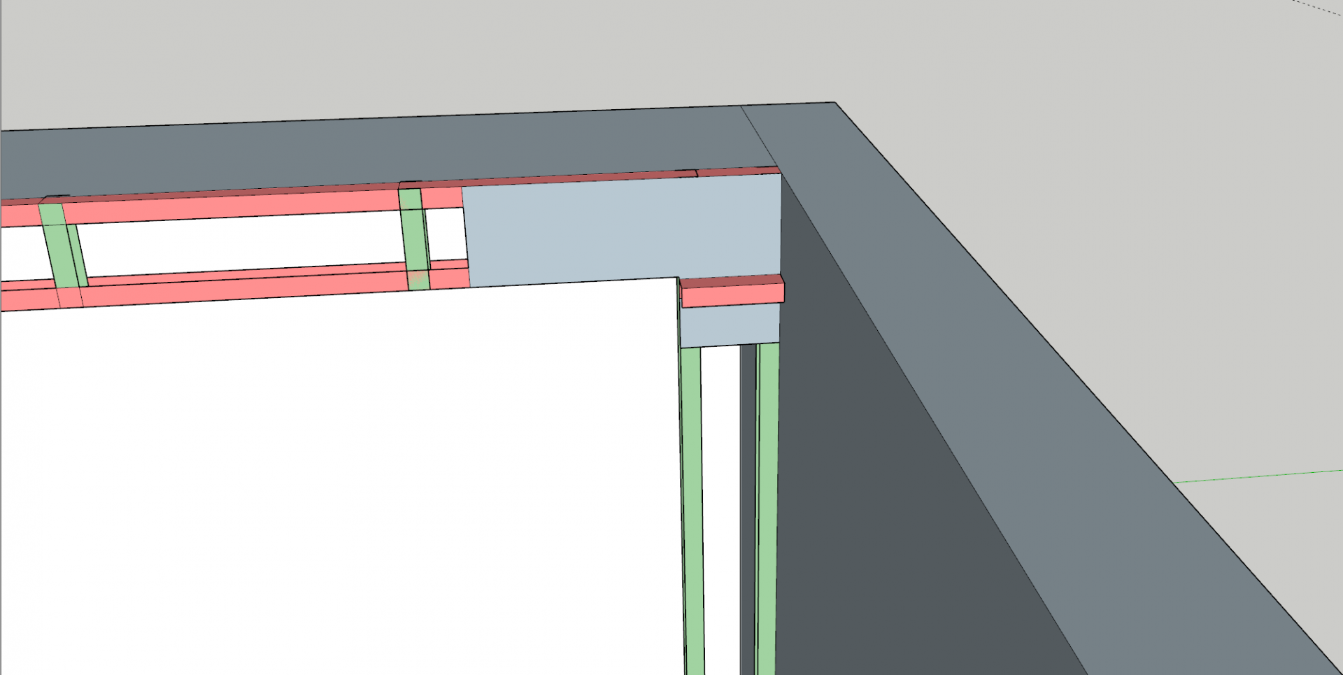

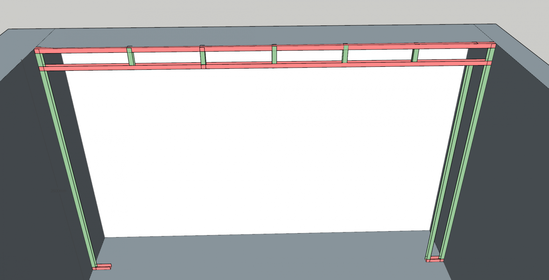

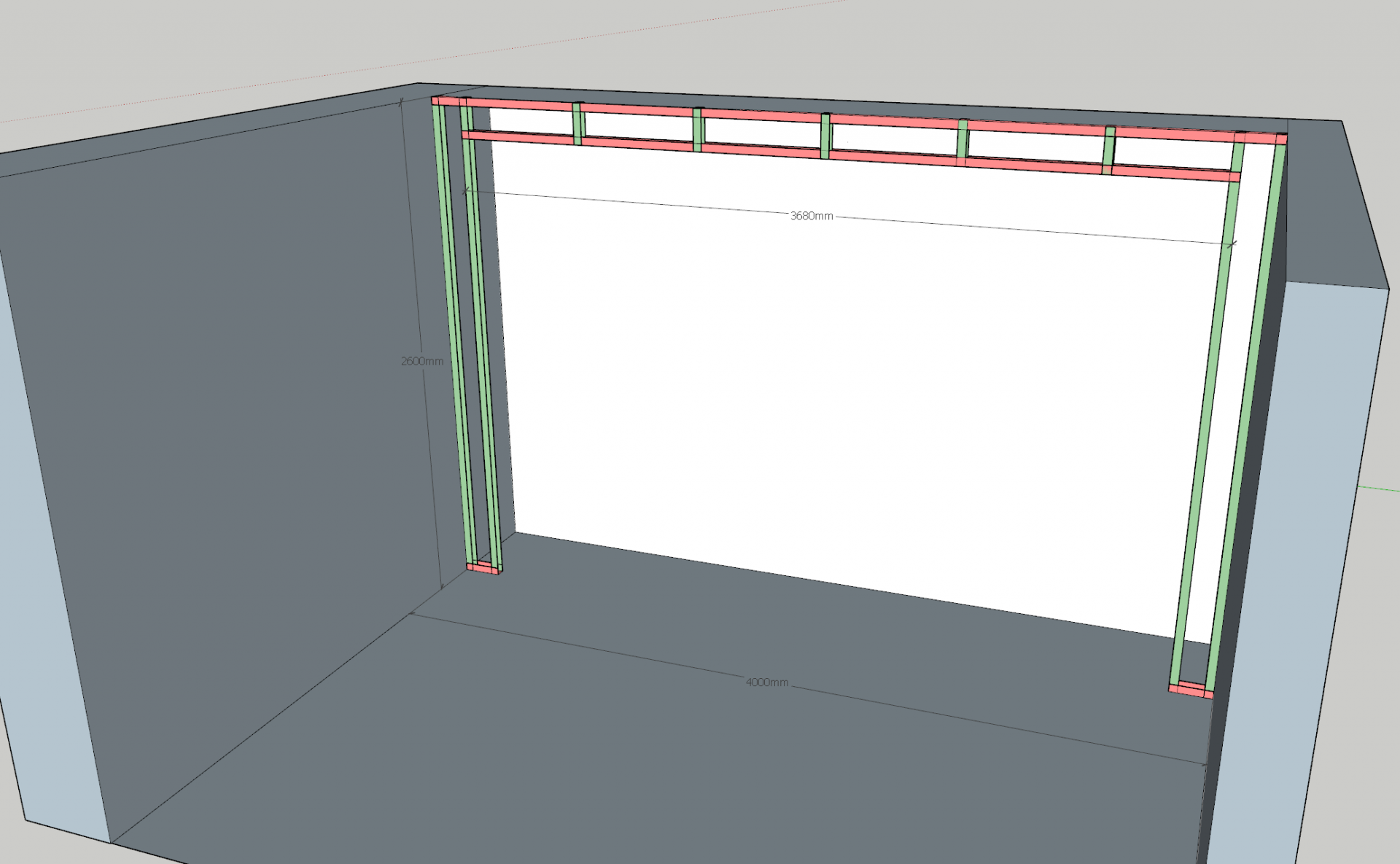

    Meine Frau hätte gerne in der Ankleide einen Einbauschrank. Damit dieser wirkt würde ich gerne in Trockenbauweise den Schrank "verkleiden". Ich selbst bin blutiger Anfänger und habe keinerlei Erfahrung im Bereich des Trockenbaus. Ich beschäftige mich gerade mit dem Thema und versuche mich etwas einzulesen.
    Die erste Hürde ist der Aufbau der Unterkonstruktion.

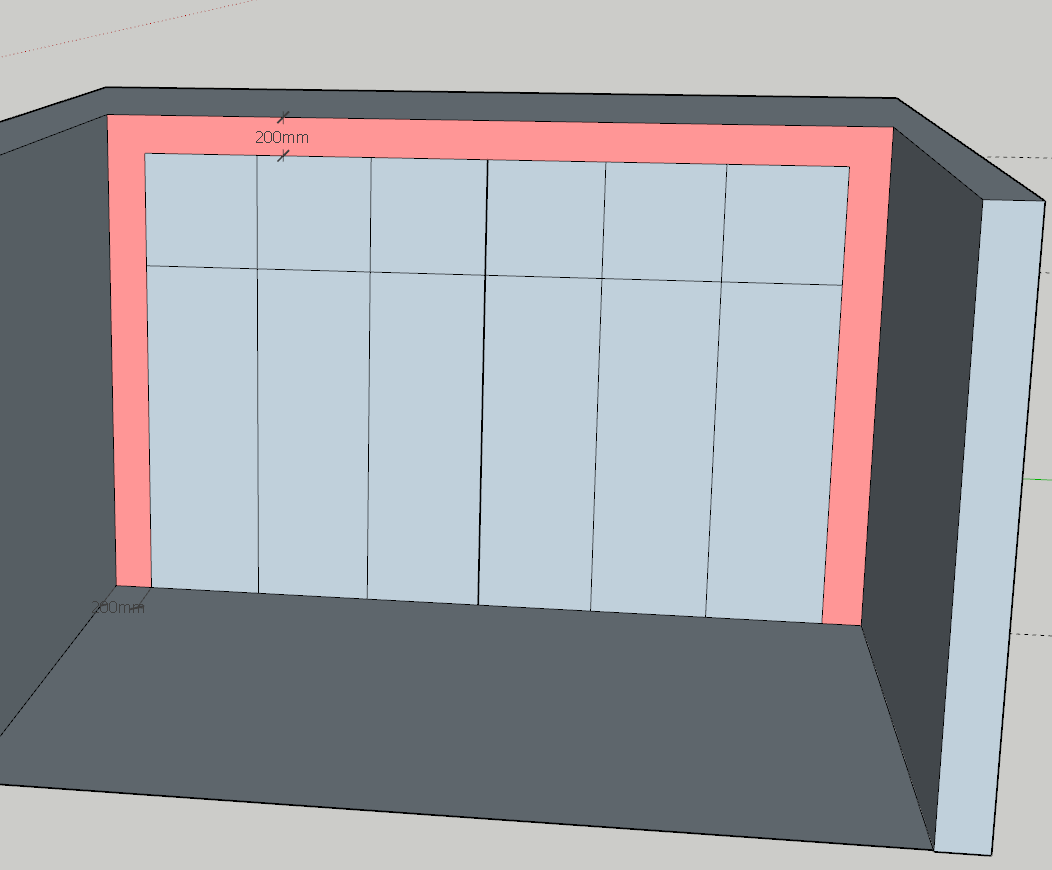

    Zum einfacheren Verständnis habe ich ein paar Bilder beigefügt mit dem Zielzustand und einer ersten Idee der Unterkonstruktion.
    Dazu hätte ich folgende Fragen:
    Macht die Konstruktion so Sinn? Falls nein, wie würdet ihr das lösen?
    Ist die Konstruktion stabil?
    Die unterschiedlichen Farben sollen die unterschiedlichen Profile darstellen. Rot = UW Profil, Grün = CW Profil.
    Meinem Verständnis nach, passen die CW Profile exklusiv in die UW Profile aber nicht anders herum. Somit wäre eine Befestigung des 2ten horizontalen UW Profils an den CW Profilen überhaupt nicht möglich, oder? Wie würde man sowas lösen?

    In dem man das UW von unten her "auf" die CW Profile schiebt und dann notdürftig verschraubt (den Rest macht dann die Verschraubung der Platte). Rechts und links klinkt man den unteren Teil des UW-Profils aus.

    'Das obere UW passt, die seitlichen CW‘s um 200 mm kürzen und ein UW mit der Öffnung nach oben montieren, indem man kurze CW, wie gezeichnet, einfügt und in Waage befestigt. L- oder U förmig beplanken und dann die Seitenteile montieren, ein kurzes UW, wie am Boden, auf die GK Platte schrauben, CW einstellen und wieder beplanken, wie oben

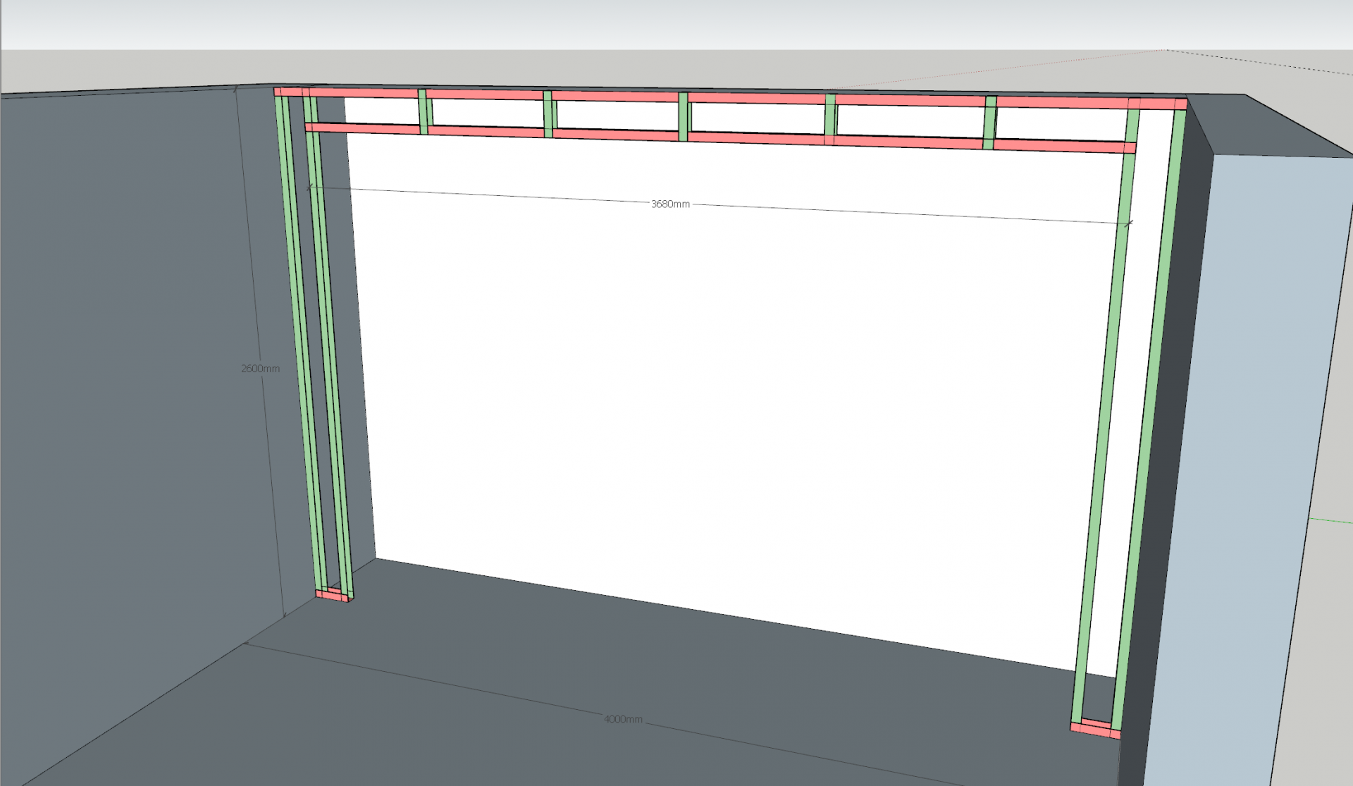

    Wenn ich dich richtig verstehe, würdest du die 2 UW Profile parallel montieren und mit den kürzeren CWs "stabilisieren". Siehe Bild.
    Mir ist allerdings unklar, wie ich die CW Profile für die Seitenwände unterhalb der UW Profile befestigen kann? Die äußersten liegen ja an der Wand auf. Hier kann ich sie an direkt dort befestigen. Wie mache ich es mit dem anderen Profil daneben? (rechts im Bild?) Unbenannt.png

    Verstehe ich dich richtig, dass du für die seitlichen Profile zuerst die GK Platte bspw in Form eines L anbringst und dann auf der Rückseite ein zusätzliches UW Profil montierst in die du dann wiederrum die CW Profile einstellst?
    Dürfen die Profile Rücken an Rücken montiert werden oder sollte man hier einen kleinen Abstand lassen?
    Hier auf dem Bild ist das UW auf der GK Platte, natürlich muss es auf der Rückseite montiert werden :)

    nein, den oberen Teil beplanken und dann darunter ein Stück UW (so wie das am Boden) schrauben,
    CW einstellen und beplanken, fertig

    Würde ich nicht so machen, denn Profile sollten (soweit möglich) immer die volle Länge haben. Sprich man macht ein UW Profil an die Decke und die kurzen Stücke am Boden. Die CW Profile links und rechts an die Wand und stellt die zwei inneren CW Profile ebenfalls in das Ständerwerk. Danach wird ein UW Profile mit der Länge der lichten Öffnung + zwei Profilbreiten geschnitten und der Profilrücken in der Breite der Profile links und rechts ausgeschnitten und über die CW Profile gesteckt. Die dann am besten mit einer Crimpzange (Profilverbundzange) befestigt. Jetzt kann man die kurzen Stücke in die obere Abstellung stecken, ausrichten und ebenfalls vercrimpen.
    Wenn man es macht wie Alex es beschrieben hat, also die obere Abstellung komplett durchziehen von Rand zu Rand, dann würde ich bereits am Anfang der UK im Bereich der seitlichen Abstellung ein UW Profil Rücken an Rücken schrauben und die UK fertigstellen, bevor beplankt wird.
    Ich möchte hier aber nicht behaupten, dass der Ansatz von Alex falsch ist, nur erklären wie ich es machen würde.
    Aus Stabilitätsgründen würde ich übrigens die Einhausung des Schrankes komplett geschlossen bauen, also auch die Flanken links, rechts und oben vom Schrank zur Rückseite schließen. Evtl. mittig der Platten in der Leibung halt dann Lüftungsöffnungen einbauen, damit Luftzirkulation stattfinden kann (macht aber auch nur Sinn, wenn der Schrank nicht bis auf den letzten mm in der Öffnung steht.
