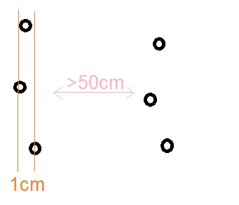

    ich habe eine Frage zum Thema: Unterkonstruktion für abgehängte Decke mit Gipskartonplatten.
    Es handelt sich um das Bad, bisher war eine Holzdecke montiert (Nut- und Federbretter), als Befestigung dienten Holzlatten.
    Ich habe diese nun komplett entfernt und möchte die Decke mit GKP abhängen.
    Das Problem ist nun, dass ich die bisherigen Befestigungen/Löcher für die Halterung der Decke verwenden muss, diese sind jedoch nicht gerade "auf einer Linie", sondern seitlich bis ca. 1cm versetzt. Außerdem ist der Abstand zur nächsten Befestigungsreihe größer als 50cm, sodass ich als Unterkonstruktion ja zwangsweise eine "Kreuzlattung" für die Befestigung der GKP benötige.
    Ich habe dies als Skizze beigefügt.
    Meine Fragen nun:
    - Gibt es eine Möglichkeit, um hier irgendwie ein CD-Profil anzubringen?
    - Gibt es evtl. spezielle Halter um diesen seitlichen Versatz bis 1cm auszugleichen?
    - Ist es möglich, als erste Reihe Holzlatten zu befestigen (so wie es bisher schon war)? Oder sind Holzlatten als Deckenunterkonstruktion fürs Bad nicht geeignet zwecks Feuchtigkeit? Durch die Holzlatten könnte ich den Versatz von ca. 1cm ja locker ausgleichen, da die Holzlatten ja ca. 4cm breit wären...
    - Gibt es einen niedrigeren Aufbau für eine "Kreuzlattung" als 2 CD-Profile kreuzweise übereinander anzubringen (Gesamthöhe wäre dann ca. 54mm --> 2 * 27mm)?

    Und wieso musst du die alten Löcher verwenden? Sowas macht man eigentlich nicht.
