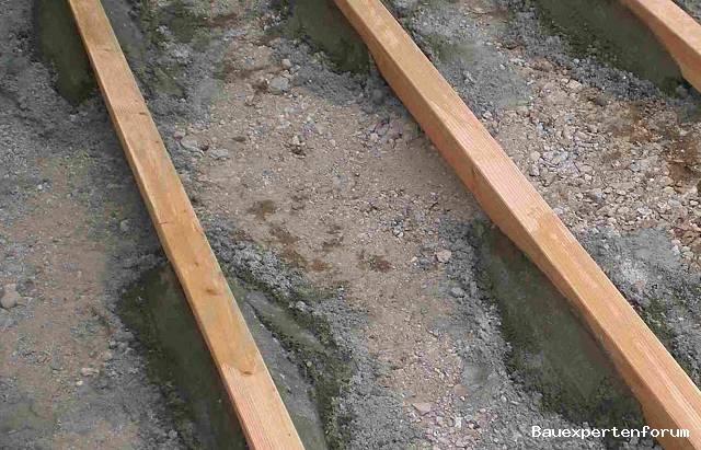

    Unser Gala hat die Unterkonstruktion für die Holzterrasse fertig.
    Douglasie direkt in Beton. Ist das so akzeptabel oder fällt das unter Baumurks.

    Ich stimme für Murks.

    Gegenfrage: Wie lange soll es halten?

    ich hab ja schon viel gesehen , aber das ist äusserst kreativ........
    einen vorteil hat das ganze ja , ein vertikales verrutschen kann man ausschliessen.......
    bei einkornbeton hätte man auch noch ein auge zudrücken können .
    aber so , so macht man (ich) es nicht . und alle die ich kenne , machen es so auch nicht . weil
    das so murks ist

    Das ist Murks.
    Da der Beton die Feuchtigkeit hält, entspricht das wohl einer "Erdberührung". Damit wäre es Gebrauchsklasse 4, damit wäre ein Holz der Resistenzklasse 1 erforderlich. Douglasie ist aber nur Resistenzklasse 3. Es wird also relativ rasch wegfaulen. Google doch mal nach "Gebrauchsklasse" und "Resistenzklasse", dann findest Du auch die anwendbaren Normen.
    Dazu hat die Konstruktion noch einen weiteren Nachteil: Wenn die Balken morsch sind, kann man sie in der "Betonfassung" auch nicht gut ersetzen.
    Sinnvoll ist eine Konstruktion mit Punktlagern (z.B. Terrassenplatten mit aufgelegter Bautenschutzmatte, oder Stelzlager), so dass das Holz rundum trocknen kann. Das hält viel länger, und wenn ein Balken fault, kann man ihn auch einfacher ersetzen.

    bitte keine bautenschutzmatte......, da kann man es auch so lassen ; die hält wasser genauso gut wie der beton.
    das hätta ich gerne gesehen , wie man einen balken unter der terrasse auswechselt:e_smiley_brille02:

    Wieso? Habe das schon gemacht: Dielen abschrauben, hochnehmen, Balken weg, neuen Balken rein, Dielen wieder drauf. Soooo schwer ist das nicht. Besser ist es natürlich, wenn man die Unterkonstruktion so baut, dass die Dielen schneller verfaulen als die Balken...

    ...das Problem kam von der Oberseite, daher auch meine Frage....:biggthumpup:

    Vielen Dank für die Antworten.
    Ich werde die Herren morgen gleich von der Baustelle jagen.
    Ich habe mich im Internet mal ein bißchen über die verschieden Unterkonstruktionen informiert. Am besten gefielen mir bis jetzt
    die Justierfüße der Firma S** aus Gemunden, AT. Kann man anscheinend direkt auf die verdichte Kiesschicht stellen. Die kleinen kann man zwischen 36 -60mm justieren. Ich stelle mich schon mal geistig darauf ein, es selber zu machen.
    Scheint mir der geringste Aufwand zu sein, oder?

    Auch mit einer Holzart der Resistenzklasse 1 bliebe die Ausführung Murks, da das Hochziehen des Betons an den Kanten der Hölzer die Gebrauchsdauer ordentlich verringern wird und eigentlich unnötig ist. Falls die UK fixiert werden soll (dauerhaft oder auch nur zum bequemeren Aufbau) geht das auch anders.
    @kehd: Wegjagen ist m.E. erst nach einem klärenden Gespräch gerechtfertigt.
