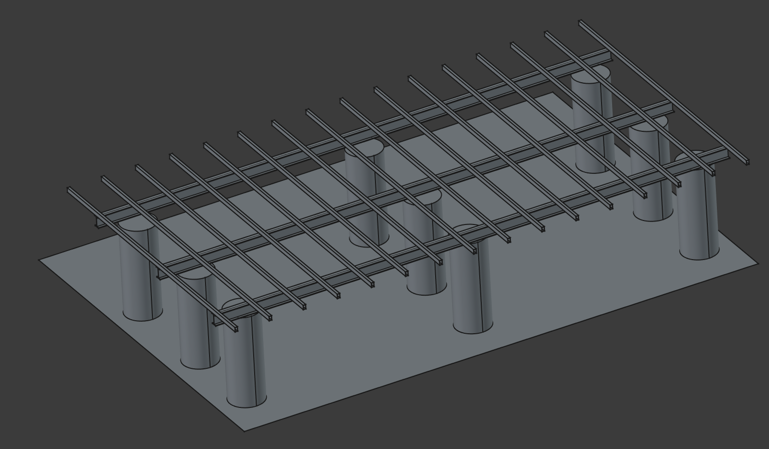

    ich plane eine Terrasse bei uns am Haus, nichts wildes, relativ eben, etwa 5mx3m.
    Dafür habe ich 9 Punktfundamente giessen lassen.
    Auf die kommt jeweils ein verstellbarer Pfostenträger.
    Darauf dann 120er IPE Träger und darauf dann 60er Rechteckrohr.
    Träger und Rohr verzinkt.
    Bezüglich der Verbindung IPE zu Rechteckrohr bin ich noch am Überlegen.
    Variante 1 wäre, ich bohre in den oberen Schenkel der IPE Löcher, lege das Rechteckrohr drauf und schraube es von unten mit selbstschneidenden Bohrschrauben fest.
    Zweite Variante wäre, ich verschweiße die Rechteckrohre mit den IPE bzw. wenn, dann vermutlich eher CuSi3 löten um die Zinkschicht so wenig wie möglich zu beschädigen.
    Schrauben hat den Vorteil, dass es leichter demontierbar wäre. Ist aber eine Frickelei, von unten mim Akkuschrauber und das Vorbohren der ganzen Löcher.
    Schweißen (Löten) hält meiner Meinung nach genauso gut aber lässt sich dann eben nur wieder mit einer Flex trennen. Zudem müsste ich wohl mit Zinkspray etwas nachbessern.
    Was meint Ihr?

    Löten geht gar nicht.
    Ich würde Schrauben und C-Profile nehmen.

    Was hast Du gegen das CuSi3? Bzw. welche Bedenken? Stabilität?
    Und wieso C-Profile? Wegen der Zugänglichkeit, also von oben schrauben?
    IPE Träger und Rechteckrohr sind vorhanden, daher werde ich das nutzen.

    CuSi3 wird mehr für Blech verwendet.
    Ich würde schrauben, aber nicht selbstschneidend sondern mit Mutter (musst eben Löcher in das Rohr machen). Selbstschneidende von unten in den IPE wird schwierig wegen den unteren Steg.

    Ja, kommt eher aus dem KFZ-Bereich, hält aber ganz gut.
    Wobei ja einfach MAG auch noch eine Option ist, wäre halt schade um die Zinkschicht.
    Mit Mutter wird auch nichts, sonst muss ich in das Rechteckrohr von oben auch bohren und dann die Schraube "reinfallen" lassen und hoffen, dass ich treffen :)
    Dann kann ich aber auch gleich wieder selbstschneidende nehmen. Also Loch von oben in das Rechteckrohr, Schraube ansetzen und von oben drücken.
    Beim Schrauben von unten wäre die Bohrschraube vermutlich leicht schräg, weil ich wegen des unteren Steges nicht exakt parallel ansetzen kann. Also wieder ein Grund für Schweißen... So ein Mist :)
