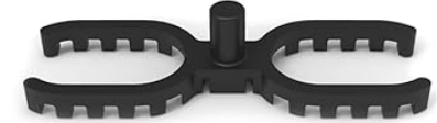

    ich plane dieses Jahr die Holzterrasse unseres Hauses (BJ 2023) endlich zu machen.
    Nachdem ich letztes Jahr die Einfassung mit Randsteinen gemacht habe möchte ich jetzt die Holzterrasse verlegen. Der Schotter scheint sehr gut verdichtet zu sein und war schon vorbereitet für die Verlegung von Terrassenplatten, die wir aber als Leistung herausgenommen haben.
    Mein Frage ist, kann ich die Betonplatten (5 cm) für die UK direkt in den Schotter legen und auf Split verzichten? Ausgleich der höhen würde ich mit Stelzlagern machen.
    Was spricht dagegen?
    Vielen Dank für die Einschätzung!

    Nichts.

    Hab ich auch so gemacht. Unter den Platten ist direkt 0/32 Mineralgemisch. Im Grund macht man den Splitt ja nur, damit man diesen gerade abziehen kann und die Platten später eben liegen. Da du aber (einstellbare?) Stelzlager hast, kommt es bei der Platte auf den Millimeter ja nicht an.
    Du wirst dich aber wundern, wie viele Platten du brauchst. Ich hatte Platten 40x40. Der Abstand der Stelzlager ist auch knapp. Bei mir ist z.T: zwischen den Platten nur 10cm Platz. Also die Fläche fast mit Platten ausgelegt. Vielleicht kann man auch kleiner Platten nehmen. Aber bei mir lagen die 40x40 auf dem Grundstück rum.

    Ich habe alte Gehwegplatten einfach kleingehauen. 40x40 ist viel zu groß (Verschwendung). Habe aber auch keine teuren Stelzlager genommen, sondern Betonsäckchen.

    Noch einige Hinweis:
    1) Den Abstand der Dielen beachten. Ich habe mit 6mm Abstand (Wolfcraft Abstandshalter) im Sommer beim Verlegen gelassen. Im Winter ist der Abstand 0 und die Dielen quetschen aneinander. Im Sommer ist Abstand z.T. 1cm. Holz arbeitet - auch in der Länge.
    2) Es gibt so Doppel-U-Plaste-Dinger, die man zwischen Diele unter Unterkonstruktion legt.
    Wenn dies zu klein sind, so wölbt sich die Diele in der Mitte im Sommer in der Mitte nach unten. Ich habe Dielen, die auf beiden Seiten unterschiedliches Profil haben. Ich konnte sie daher nicht entsprechend der Baumringe drehen. Wenn man also einen Distanhalter plant, dann auf der gesamten Dielenbreite.
    3) Möglichst Dielen ohne Profil nehmen. a) Kehren sich besser und b) man kann sie so rum legen, dass sie sich im Zweifel in der Mitte nach oben wölben.

    Ich kann Früh Bohlenhalter wärmstens empfehlen - für eine unsichtbare Verschraubung von unten. Gehen auch die Längenausdehnungen des Holzes mit. Aber nicht ganz günstig und ne Menge Aufwand.
    Und bei vielen Holzarten dran denken, dass man bitte Edelstahlschrauben wählt.
