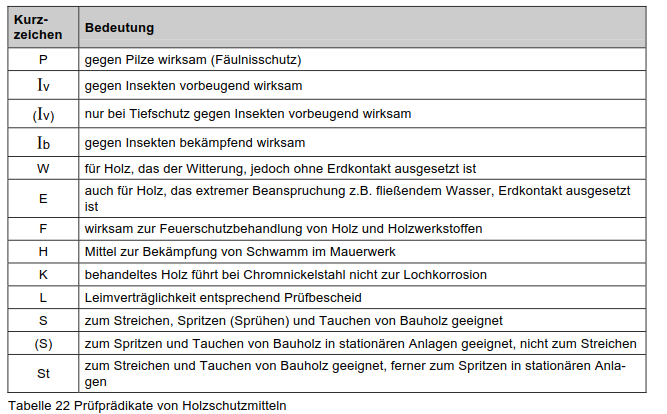

    Wenn du raus bekommst welche Salze in der Impägnierung drin waren/sind, dann kann man es genau definieren wie schädlich der chemische Schutz ist..
    Oder deine Prüfprädikate von der Impägnierung, dann kann ich was GENAUES rausbekommen..

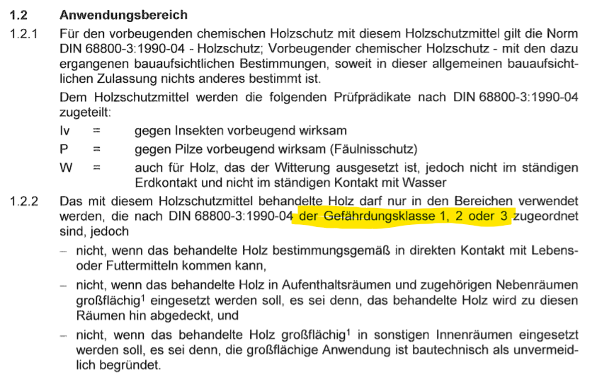

    Ich habe gerade die Antwort vom Hersteller bekommen:
    Wolsit® EC-100 behandeltes Holz wurde nach den Anforderungen des Ausschusses zur gesundheitlichen Bewertung von Bauprodukten (AgBB) geprüft und erfüllt die Anforderungen an die Innenraumluftqualität des Deutschen Instituts für Bautechnik (DIBt) und auch die der französischen Verordnung über die Emission flüchtiger organischer Stoffe mit der besten Emissionsklasse A+ und ist somit für die Verwendung in Innenräumen von Gebäuden geeignet.
    Wenn ich allerdings in die bauamtliche Zulassung des DIBt schaue, dann steht da
    Das mit diesem Holzschutzmittel behandelte Holz darf nur in den Bereichen verwendet werden, die nach DIN 68800-31 der Gefährdungsklasse 1 oder 2 zugeordnet sind, jedoch im Hinblick auf die Anforderungen des Gesundheits- und Umweltschutzes
    − nicht, wenn das behandelte Holz bestimmungsgemäß in direkten Kontakt mit Lebensoder Futtermitteln kommen kann,
    − nicht für Holzbauteile in Aufenthaltsräumen und zugehörigen Nebenräumen, es sei denn, das behandelte Holz wird zu diesen Räumen hin staubdicht abgedeckt, und
    − nicht, wenn das behandelte Holz großflächig2 in sonstigen Innenräumen eingesetzt werden soll, es sei denn, die großflächige Anwendung ist bautechnisch als unvermeidlich begründet.
    https://www.dibt.de/pdf_storage/2019/Z-58.1-1494(1.58.1-3!18).pdf
    Widerspricht sich das nicht?

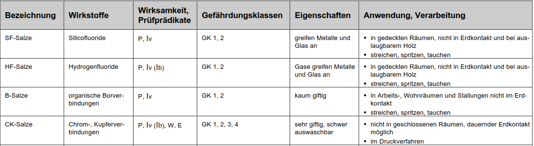

    Das ist der Satz was wichtig ist, alles gut diese Salze in der Impägnierung welche zur Gefährdungsklasse 1 -2 gehören sind zulässig in gedeckten Räume als Beispiel unter die Tabelle im Anhang.... siehe als nicht zulässiges Beispiel CK-Salze wäre bis zur Gefärdungsklasse 1-4 und die wären dann schädlich, du kannst deinem Bauhaus trauen..

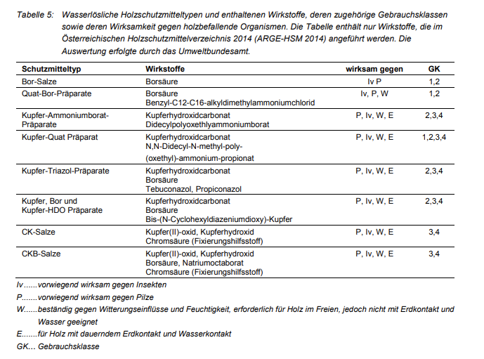

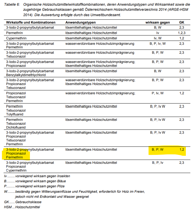

    Vielen Dank für die Übersicht. Ich bin noch unsicher in welche Gruppe die beiden verwendeten Wirkstoffe gehören:
    4,50 % Propiconazol 1,25 % Permethrin
    Sie gehören scheinbar nicht zur Gruppe der Salze, sondern sind wohl üblicherweise in Lösemittel gelöst [1]:
    Die Salze sind separat geführt [1]:
    [1]
    https://www.umweltbundesamt.at/fileadmin/site/publikationen/REP0480.pdf
    DerSchreiner gefällt das.

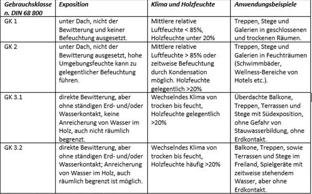

    ok cool, danke erstmal für das Wissen, kannte ich nicht wenn ich ehrlich bin diese Wirkstoffe ( woher denn auch )
    dann sind diese nicht Kesseldruckimpägniert ( KDI ) geworden, was noch besser ist, weil davon wird immer gewahrnt, dass diese speziellen und gefährliche Salze verbaut werden...( hast ja gesagt die sind getaucht )
    Egal wie schon vorhin von mir gesagt wurde ,regelt das ganze der Satz mit dem zu verwendeten Gebrauchsklassen 1 & 2 und diese sind für den Innebereich definiert !! Das ist Fakt zu 100% also lass sie so verbaut, hab da keine Sorgen..

    Vielen Dank für das viele Wissen, welches hier zusammengetragen wurde. Ich möchte noch eine Entdeckung teilen, welche mir seltsam vorkommt.
    In der allgemeinen bauaufsichtlichen Zulassung von 2019 [1] findet sich die folgende Passage:
    Dem Holzschutzmittel werden aufgrund seiner Wirksamkeit gegen holzzerstörende Einflüsse
    die folgenden Prüfprädikate nach DIN 68800-31 zugeteilt:
    Iv = gegen Insekten vorbeugend wirksam
    P = gegen Pilze vorbeugend wirksam (Fäulnisschutz)
    − nicht, wenn das behandelte Holz bestimmungsgemäß in direkten Kontakt mit Lebens-
    begründet.
    In der Zulassung von 2013 findet sich die selbe Passage [2].
    In der ursprünglichen bauaufsichtlichen Zulassung von 2006 [3] findet sich allerdings:
    Die Zusammensetzung des Produktes hat sich nicht geändert. In allen Zulassungen ist es
    4,50 % Propiconazol
    1,25 % Permethrin
    Könnt ihr euch das erklären?
    Vielen Dank
