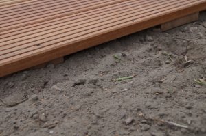

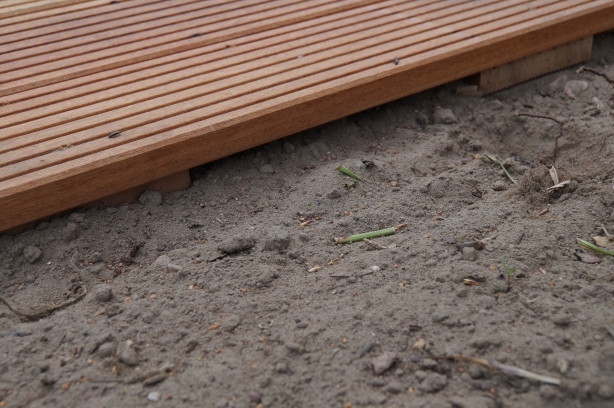

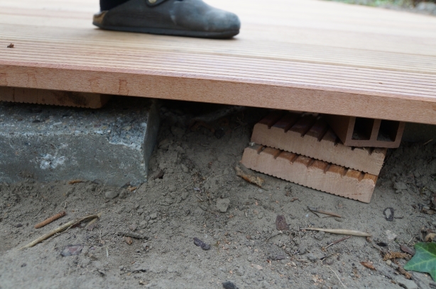

    Ich habe bei einer Firma eine Bankiraiterrasse und einen Bankiraiweg durch unseren Vorgarten in Auftrag gegeben. Inzwischen muss ich selbst zugeben, dass das Angebot recht allgemeingültig geschrieben ist: "Lieferung und Montage einer Terrasse und einem Weg - Unterkonstruktion aus Kunststoffbalken in den Boden eingelassen, unterfüttert und ausrichten".
    Nun ist es aber so, dass die Firma nicht wirklich ausgekoffert hat, nur ungefähr das Gefälle angepasst hat und die Kunststoffbalken im mehr oder minder lockeren Mutterboden liegen. Der ganze Weg wackelt wie Lämmerschwanz, mir scheint die notwendige Unterlüftung nicht gewährleistet und nun sagen sie, das Wackeln wollen sie heute abstellen, nachdem sie die Ränder der Terrasse beschnitten haben. Wahrscheinlich nur, indem sie mehr Erde drunterschaufeln...
    Mir WIRKT es alles nicht fachgerecht: kein "Fundament", kein Unkrautvlies, keine Unterlüftung...
    Aber ich kenne mich nicht aus, was ich von einer Firma in der Hinsicht erwarten kann. Was bedeutet bei einer Terrassenunterkonstruktion "fachgerecht", was MUSS gewährleistet sein? Was ist NUR wünschenswert, aber nicht zu bemängeln?

    Die genaue Antwort wird Ihnen hier keiner geben können, weil niemand ein Bild von Ihrer Terrasse oder dem Weg hat.
    Bei einem vernünftigem Unterbau kann es ausreichen die Lagerhölzer direkt aufzulegen, macht nur keiner, weil Holz nicht direkt auf den Boden gelegt wird. Ob Ihre Kunststoffbalken überhaupt geeignet sind um Bankirai darauf zu verschrauben weiß ich nicht. Ich verschraube Hartholz immer auf Hartholz, weil sich sonst die Hölzer verdrehen können.
    Wenn der Weg jetzt nur 30 cm breit ist, muß er einfach kippeln und es müßten Balkenträger eingesetzt werden.
    Auch wenn die Hölzer sehr robust und wiederstandsfähig sind werden sie nicht einfach in den Garten gelegt. Wir sind oftmals schon eine gute Woche damit beschäftigt den Unterbau herzustellen.
    Die Dielen gehören vorgebohrt und müssen mit ausreichendem Absatnd verlegt werden.
    Unterfüttern mit Abschnitten jedenfalls spricht deutlich für Betriebe bei denen die Summe unten rechts etwas geringer ausfällt. Terrassen baut Ihnen heute jeder Hausmeisterservice. Die meisten sehen auch so aus, schwingen, kippeln oder sonst etwas.

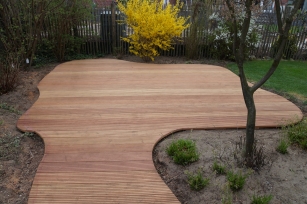

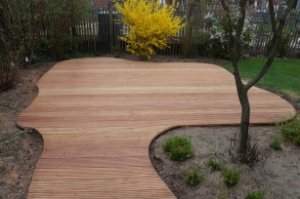

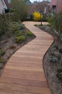

    Dann stelle ich euch mal ein paar Bilder ein. Unsere Nachbarn und wir finden eigentlich alle ganz hübsch gelungen. Angebote hatten wir übrigens auch von so einem Hausmeisterservice, dieses ist aber ein gemeinnütziger Betrieb, der unter Anleitung eines Meisters Langzeitarbeitlose wieder in den Job zurückbringen möchte. Also immerhin schon ein Meisterbetrieb, aber ohne Gewinnerzielungsabsichten.

    Wo wir gerade auch über Preise und zu billig diskutieren, könnt ihr ja mal anhand der Fotos und den Angaben: "Weg ca. 1,20 breit und 12m lang und Terrasse im Groben 4mx4m (angepasst an an die handelsübliche Länge der Bretter) " eine Hausnummer angeben, was so etwas kosten sollte/könnte/müsste.
    Wir haben von diesem gemeinnützigen Betrieb auch schon unser Carport, unseren "Schuppen" und 2 Terrassenüberdachungen ohne Reklamationen durchführen lassen. Da bin ich grundsätzlich nicht der Meinung, dass da der Haken liegt. Eher das der "Meister" gewechselt hat. Wir haben auch schon einen Termin zur Begutachtung mit dem alt-bekannten und bewährten Meister, der aber wahrscheinlich versuchen wird, seinen Betrieb nicht zu schlecht darzustellen.

    pfusch hoch drei . sowas machen nur stümper .
    leider aber genau so ausgeführt , wie angeboten .
    wieviel hast du jetzt pro m² bezahlt ?

    Zu der abgelieferten "Arbeit", das ist Pfusch.
