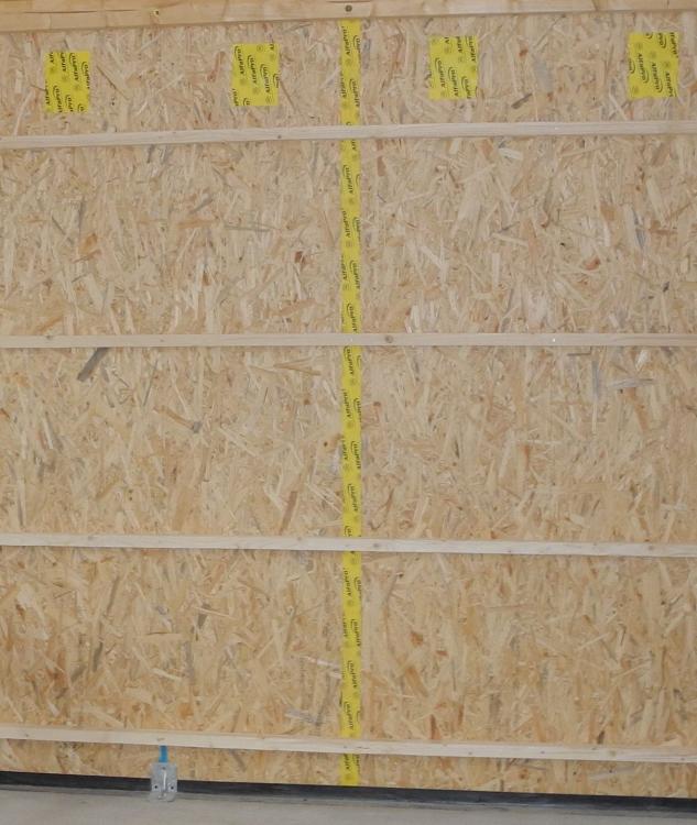

    wie genau müssen die Latten für eine Installationsebene montiert werden, damit nachher Gipsfaserplatten sauber hingeschraubt werden können? Die Latten, die wir geliefert bekommen haben, sind nicht besonders gut. Sie sind in sich verzogen, verbogen und eine Latte hatte 62mm anstatt der üblichen 58mm, was schon eine Abweichung von 4mm entspricht. Wie soll man da eine ebene Unterkonstruktion für die Gipsfaserplatten schaffen? Oder müssen sämtliche Latten mit Unterlegelementen unterlegt werden, damit alles eben wird für das spätere Beplanken? Vielen Dank

    also die Latten sind im Format 60x40mm bzw. gemessen eher 58x38mm. Die sollen so montiert werden, damit die Installationsebene 60mm dick wird und dann beplankt werden soll.

    ja, quasi hochkant, so dass sie 6cm auf die eigentliche Wand auftragen. Dies wird wohl oft so gemacht, sonst bräuchte man ja fast schon Balken, damit man die Installationsebene 6cm stark bekommt.

    ich bin eigentlich davon ausgegangen, dass dies klar ist, wenn es in der Holzrahmenbau-Rubrik ist. Also die Latten sollen in einem Haus in Holzständerbauweise auf die Innenseite der Außenwand angebracht werden, die raumseitig OSB-Platten hat, die gleichzeitig die Dampfbremse darstellt, deswegen die Installationsebene. Siehe dazu das Bild als Beispiel, wo man die Latten sieht, die 6cm in den Raum reinragen, dort drauf sollen später Gipsfaserplatten kommen.

    verdrehte Latten sind beim montieren nicht so gut.
    Egal ob vertikal oder horizontal verschraubt, gerade sollten sie schon montiert werden,
    aber mir erscheint der Abstand der Latten, auf dem Bild, etwas weit auseinander

    der Abstand wird so ausgelegt, dass 62,5cm breite Holzfaserdämmmatten Platz haben, ohne dass man sie schneiden muss

    das wird so aber nicht funktionieren, wenn die Dämmplatte 62,5 cm ist, beträgt das Achsmaß der Lattung 66,5 cm, die Platten sind aber nur 125 cm.......
    also wirst du schneiden müssen
    einfache oder doppelte Beplankung?
    noch twas fällt mir gerade auf, die Latten mit 38 mm breite kannst du eh in die Tonne kloppen...
    weil du beim schrauben der Platten die Randabstände gar nicht einhalten kannst

    es sind keine Dämmplatten, die auf die Latten geschraubt werden, sondern Dämmmatten (ähnlich wie Steinwolle, nur eben aus Holzfaser), die 62,5cm breit sind. Der Zwischenraum zwischen den Latten beträgt im Normalfall 62cm, damit diese Holzfaserdämmmatten geklemmt werden können. Die Gipsfaserplatten sollen einfach beplankt werden und haben das Format 2,5x1,25m und werden ja senkrecht an die Unterkonstruktion geschraubt.

    aber wenn die Dämmplatten 62,5 cm breit sind, dann kommt beidseitig die Latte, so hast du ein Achsmaß (Mitte Latte zu Mitte Latte) von 66,5 cm, auch senkrecht verschraubt geht das Maß nicht auf,
    außerdem sind die Randabstände beim schrauben zu beachten

    ich steh grad auf dem Schlauch oder reden wir aneinander vorbei. Wenn die Gipsfaserplatten auf die Latten geschraubt werden, ist es doch nicht entscheidend, welchen Abstand die waagerechten Latten haben oder doch? Die Gipsfaserplatten sind ja dann senkrecht. Da kann man die Gipsfaserplatten doch immer mittig in die Latten festschrauben.

    jetzt hab ichs verstanden, war auch gerade dabei das zu skizzieren. Die Abstände kommen nicht von mir, die hat die Zimmerei so angegeben, da muss ich wohl nochmals reden. Und auch wie eine ebene Unterkonstruktion funktionieren soll. Vielen Dank
