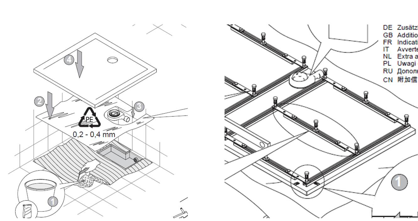

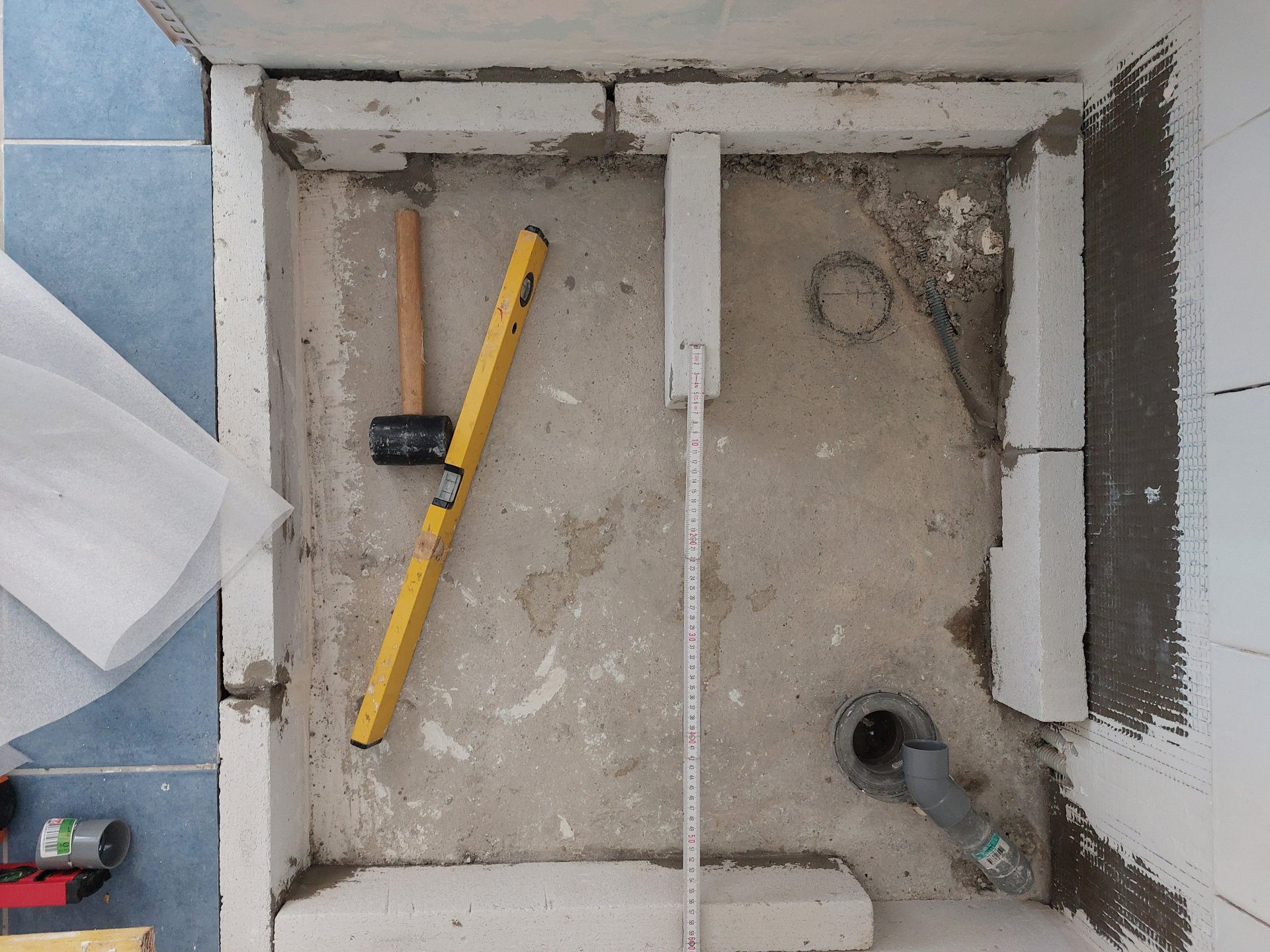

    ich habe eine Acrylwanne auf labilem Untergestell rückgebaut und will jetzt eine Mineralgusswanne (45kg) setzen.
    Ich baue mir mit Gasbetonsteinen (5cm) rundherum quasi Abziehleisten für den Estrich den ich auffüllen wollte inclusive Ausparung für den Syphon/Ablauf.
    Die Wanne kann man laut Einbauanleitung einfach auf den Boden legen oder auf einem Untergestell auflegen. Hoesch verkauft eines mit einer Querstrebe, bei Mepa gibts das zur Wanne empfohlene Set sogar nur mit einer Punktauflage mittig.
    Ich könnte ja auch mittig eine Strebe setzen so wie ich es mit dem Meter angedeutet habe und hätte damit die Konfiguration des Hoesch Rahmens.
    Jetzt frage ich mich: Kann ich nicht einfach die Wanne auf meine Gasbetonkonstruktion auflegen und mir den Estrich sparen?
    Danke

    Es müsste da eine Herstellervorschrift/Montageanleitung zu der Wanne geben und wenn die Auflage so gemacht wird wie dort vorgeschrieben, dann dürfte es egal sein ob da noch ein Estrich als "Zwischenschicht" drunter ist oder nicht. Es gilt da aber das, was bei der Wanne steht und nicht das was irgendwelche Leute die irgendwelche Untergestelle verkaufen gerade so "meinen"...

    Meine Mineralgusswanne soll vollflächig auf dem Estrich aufliegen und nur im Bereich des Ablaufes soll der Estrich eine Aussparung haben.

    Laut Anleitung soll beides gehen.
    Und das ist der Rahmen vom Hersteller für die 90x90 Wanne: upload_2023-5-2_10-20-17.png
    Hält der Gasbeton den Druck von oben ?
    Danke,
  5. BaUT
    9.373
    5.889
    Kann halten.
    Frage mich dann nur noch wie du das mit der Badabdichtung lösen wirst...

    Selbsklebender Butyldichtstreifen am Wannenrand mit Gewebe was in das Flächendicht kommt.
