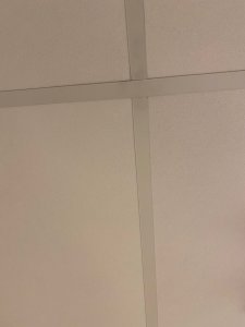

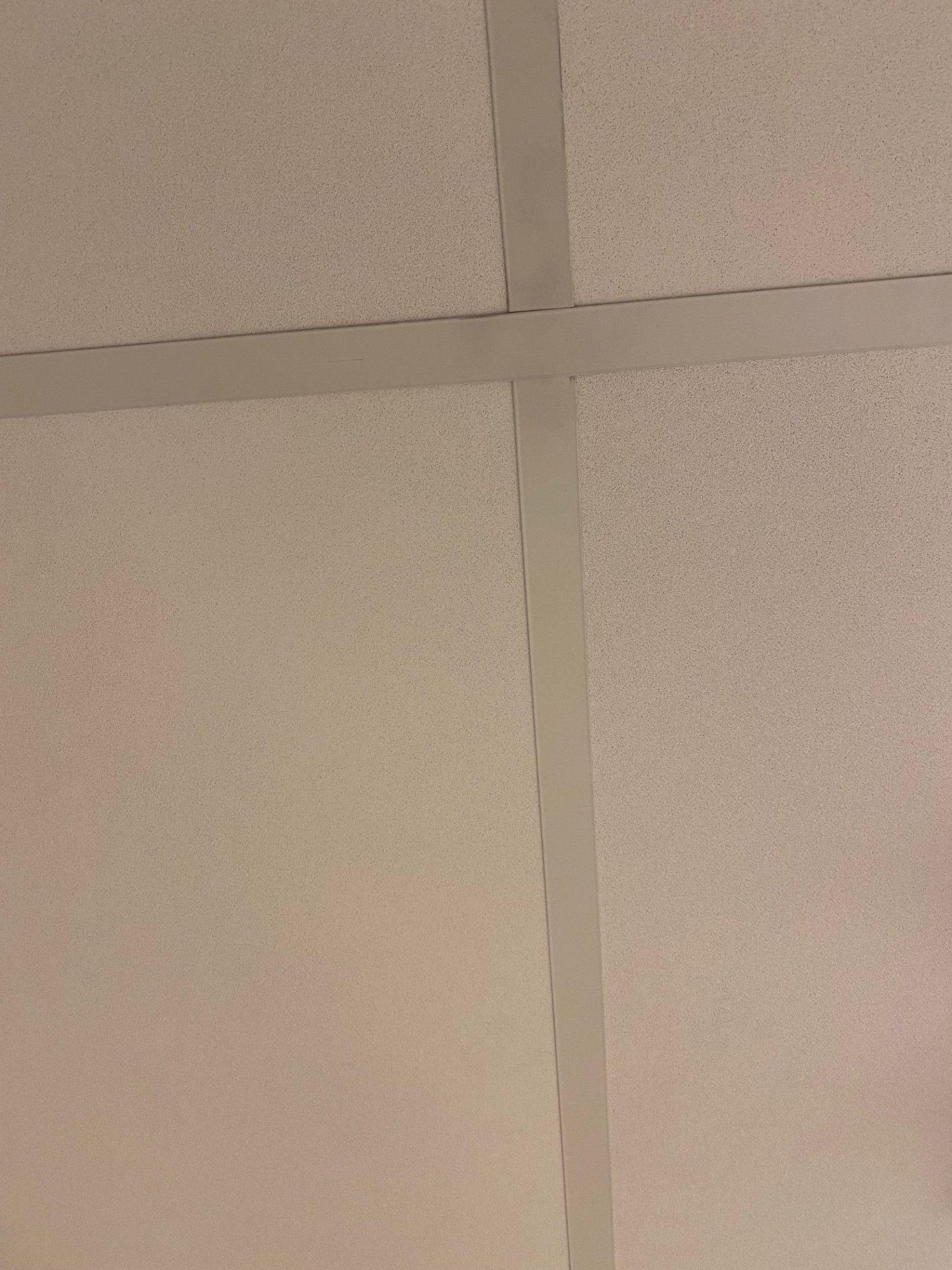

    Ich wohne im Untergeschoß im eigenen Haus.
    Sämtliche Wasser und Heizungsrohre und auch jede Menge Elektro (Darunter auch alte Stegleitungen die nach und nach erneuert werden) sind in der Decke verlegt.
    In der Mitte des Gebäudes ist ein langgezogener Flur der in die Küche mündet.
    Die alte Holzdecke im Flur habe ich vor kurzem durch eine Rasterdecke ersetzen lassen, damit ich jederzeit (schadenfrei) an alles drankomme.
    Das gleiche will ich auch in der Küche machen.
    Das Problem ist, dass meine Frau gerne hätte, dass das ganze möglichst homogen aussieht und man das Raster in der Küche möglichst wenig sehen soll.
    Im Flur hat das Raster (Metall) die RAL Farbe 9003 und die Platten haben auch RAL 9003.
    Trotzdem ist das Raster viel dunkler als die Platten und so fällt das stark auf.
    Lt. Firma OWA liegt das am unterschiedlichen Material.
    Ich könnte lt. Firma OWA die Unterkonstruktion auch in einer anderen (Standard?) RAL Farbe bestellen.
    So wie ich das sehe, gibt es aber keine hellere Standard RAL Farbe?

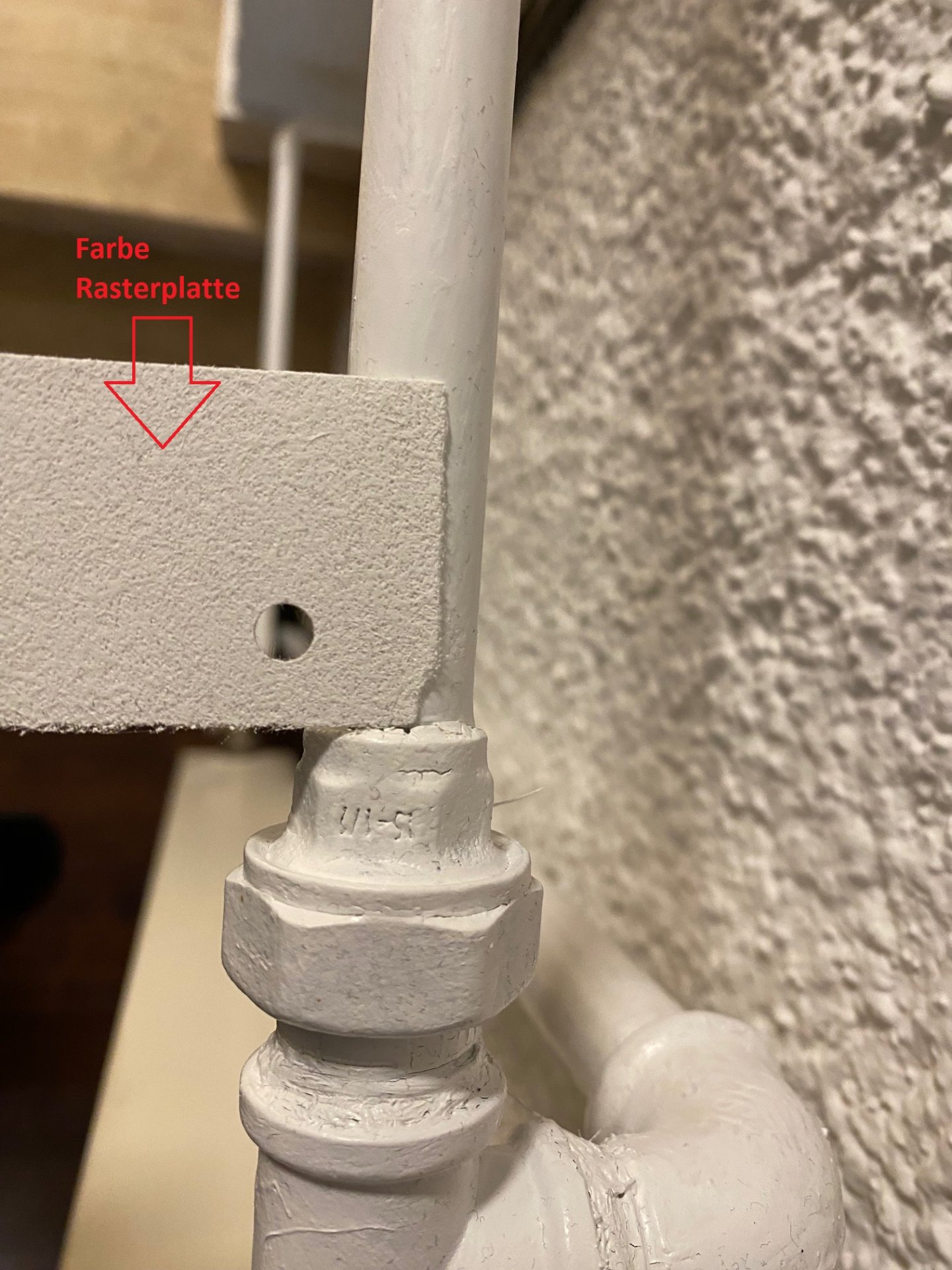

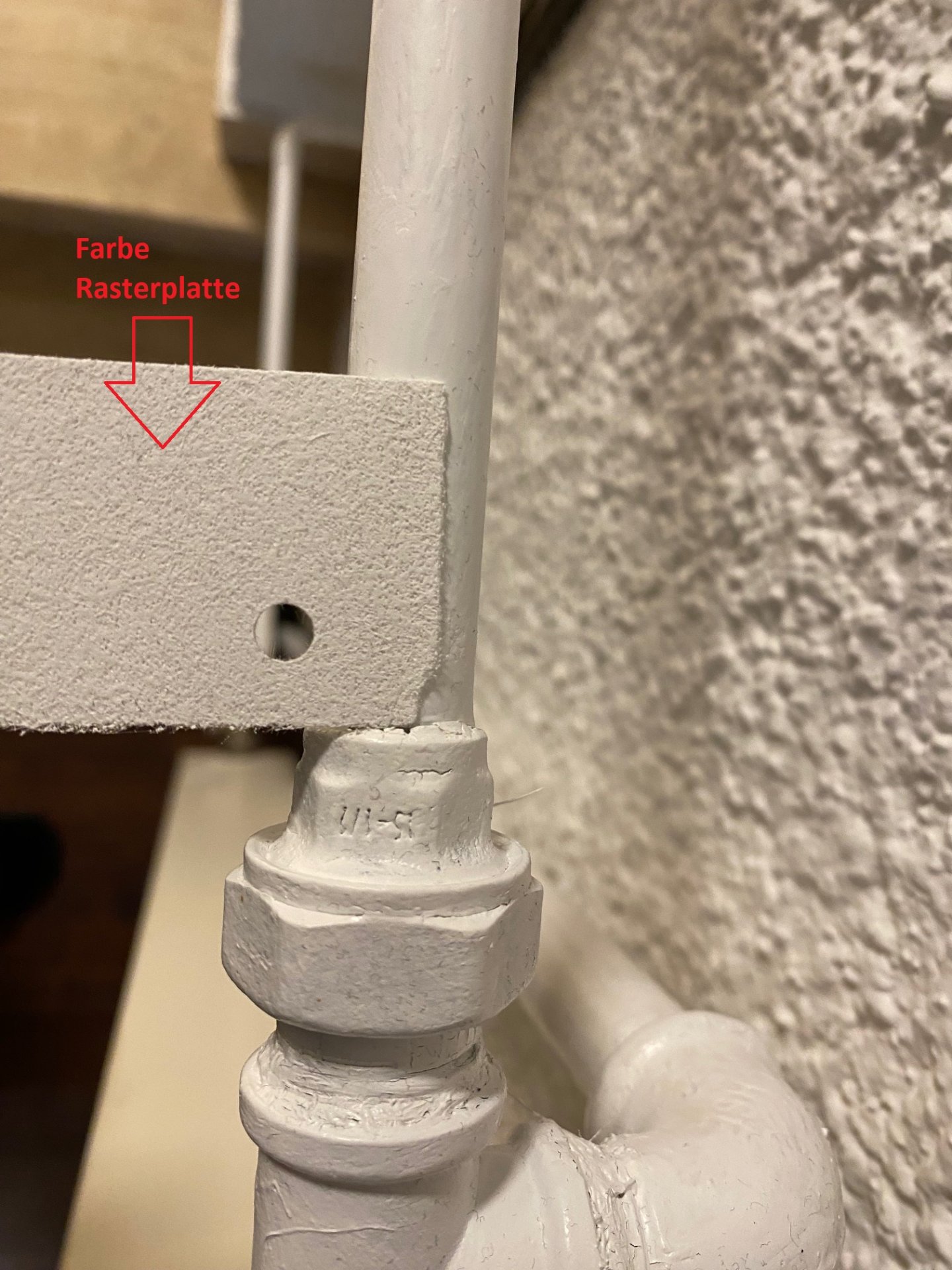

    Ich habe hier einen Heizkörper, den hab ich mit OBI Heizkörper Lack seidenmatt gestrichen.
    Leider keine RAL Farbe, aber das kommt schon viel eher an die Farben der Platten ran.
    Wie würdet ihr vorgehen?
    Die Unterkonstruktion in Standard RAL bestellen und später streichen/lackieren lassen?
    Das ganze bekleben (Brandschutz?)
    Viele Grüße und danke für Tipps

    Rasterplatte und Metallunterkonstruktion Flur:
    Heizkörperlack im Vergleich Rasterplatte:

    Es gibt auch Rasterdecken, wo man das Raster nicht sieht.

    Danke für den Hinweis!
    Ich habe mir das angeguckt, aber das Problem ist hier, dass man im ungünstigen Fall die Decke ganz links aufmachen muss, wenn man rechts dran will.
    In der Mitte der Küche ist eine Kochinsel und außerdem gibt es Deckenspots.
    Ich denke das wird ziemlich kompliziert.
    Wenn das Raster annähernd die gleiche Farbe hätte wie die Platte, wäre ich zufrieden.
