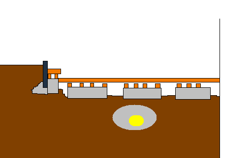

    Hallo Zusammen,
    habe mal ne Frage ob meine Unterkonstrucktion funktionieren kann.
    Wie auf dem Bild zusehen, sollen fundament Streifen im richtigen abstand gesetzt werden, auf die die UK angeschraubt wird. am Rand soll eine Stufe angelegt werde, Dachte mir ich mache dort das Fundament höher und dann der Rest genau gleich.

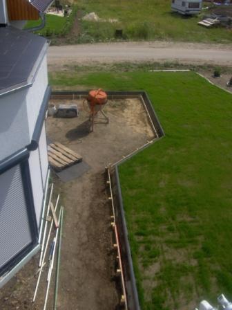

    Ich werde heute mal ein Foto machen, damit man es sich besser vorstellen kann wie es bei uns ausschaut.
    Legende:
    Braun Erdreich/Lehm
    Grau Fundament
    Anthrazit Rasenkante
    Orange Holz
    Gelber und Grauer Kreis Drainage und Kiesfüllung.

    ja , aber das holz liegt flächig auf beton , was die lebenserwartung der unterkonstruktion deutlich verkürzt...........
