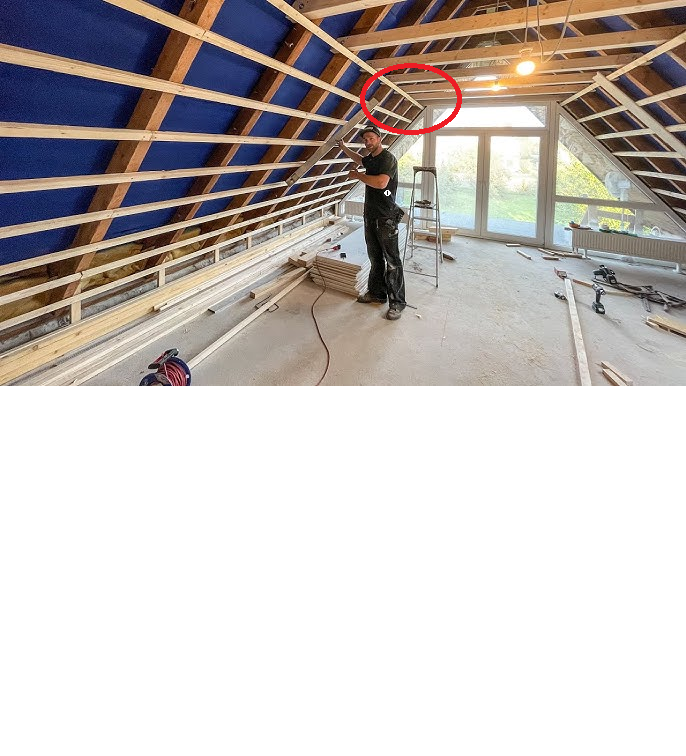

    ich benötige Hilfe beim Thema UK.
    Wir haben die Problematik, dass die alten Sparren am Ende des Raumes (beispielhaft siehe Bild) bei der Vorbereitung fürs Anbringen der GKP so heftig ausgeglichen werden mussten (teilweise 6 cm), dass nun die Flucht für die GKP, welche unter die Firstpfette kommt, vollkommen raus ist.
    Gibt es hierfür einfache Lösungen? Haben wir bei der Erstellung der UK laienhafte Fehler begangen?

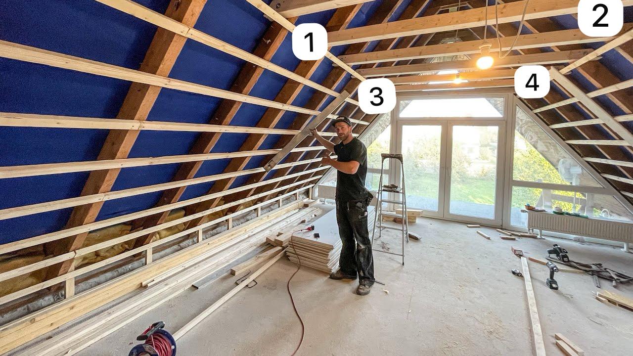

    Ich steh iwie auf dem Schlauch….
    Die Flucht von unten nach oben oder von li nachts re?

    Ich habe beispielsweise zwischen 1 und 2 sagen wir 1,30 Abstand, durch das ausgleichen der Latten auf den krummen Sparren habe ich aber zwischen 3 und 4 nur noch 1,25 Abstand. Dadurch würde ja meine GKP nach hinten heraus schief werden.

    Ich versteh es immer noch nicht. Also ja, wenn die Abstände unterschiedlich sind, dann musst du die GKB halt zuschneiden? Oder was überseh ich?

    Na das sieht doch dann mies aus, wenn die GKP nach hinten raus schmaler wird oder nicht? :-D

    5cm Unterschied dürfte man kaum sehen. Die Alternative ist halt, dass du die Ausgleichslattung auf den Sparren noch weiter "in den Raum" ziehst.
    Am Ende ist das aber halt Bauen/Sanieren im Bestand: Da geht nicht alles mit rechtem Winkel und auf den Millimeter genau.

    abhängig davon wie viele cm es auf die gesamte Länge ausmacht, entweder so lassen oder zuerst die Decke beplanken,
    dann mit der Schlagschnur eine Linie auf beiden Seiten machen, mit gleichem Abstand und danach die UK der Schräge ausrichten,
    wenn dir die Optik so wichtig ist hast du, sorry, das Pferd von hinten aufgezäumt

    Soll die GKP roh bleiben? Wenn das gespachtelt und gestrichen ist, sieht man doch die "spitz zulaufenden" Platten nicht mehr.
    So wie die UK jetzt aussieht, kann man die Platten doch auch hochkant verbauen.

    Ihm geht es offenbar um die Decke, die dann unterschiedliche Breiten hat

    Auch da sehe ich kein Problem. Wenn die GKP verspachtelt und gestrichen sind, sieht man das doch in der Flucht nicht mehr.

    Einfach ne Rundkehle zwischen horizontale und Schräge hinspachteln, dann sieht man das nicht mehr.

    Vielen Dank für eure Rückmeldungen!
    Mir ging es hauptsächlich darum, ob man dies irgendwie verhindern kann, aber anscheinend besteht dieses Problem bei alten Bestandshäusern nunmal.
