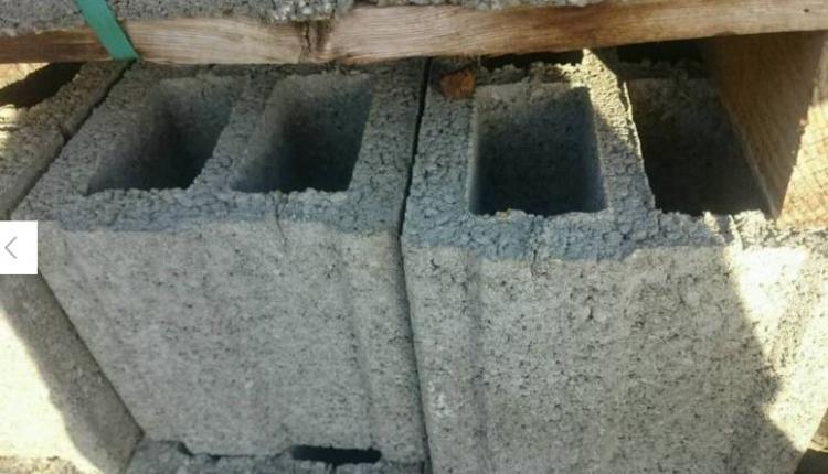

    meine Planungen haben sich entwickelt, die Gedanken gehen jetzt doch in Richtung Holzterrasse z.B. Ipe.
    Bzgl. Gründung und Fundamentsteine. Lassen sich hierfür auch Hohlkammersteine nutzen oder bieten diese nicht die ausreichende Festigkeit? Ich könnte ggf. die erforderliche Menge (ca. 150 Stück) 24x36x24 für unter 1€/Stück kaufen.
    Diese Steine würde ich auf etwa 10-15cm beton setzen und die Alu UK darauf verschrauben.
    Danke für eine kurze Einschätzung
