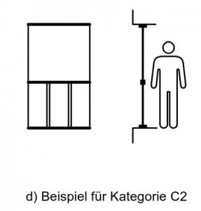

    Moin in die Runde,
    kurze Frage gibt es irgendwelche Vorschriften oder Normen, die sagen, dass Unterlichtern in Fenstern mit Sicherheitsglas auszuführen sind im 1.OG.
    Die Scheiben wurden 2015 verbaut. Nun ist Aufgrund von Hitze eine gesprungen und sämtliche Firmen sagen da hätte Sicherheitsglas rein gemusst. Der damalige Installateur schweigt.
    Ich brauche hier aber dann eine belastbare Quelle.

    Wahrscheinlich ist der eingebaute Fall so wie in der angehängten Skizze dargestellt.
    Gehen wir davon aus, dass die Absturzhöhe außen größer als 1 Meter ist, dann gilt die DIN EN 18008 Teil 4. Der Einbaufall wäre die Kategorie "C".
    In der Norm steht sinngemäß, dass für die stoßzugewandte Seite (also innen) nur VSG, ESG oder ähnliche Produkte versendet werden dürfen.
    Die kompletten Glasaufbauten, welche nach dieser Norm eingebaut werden dürfen, sind ebenfalls festgelegt. Hier ist dann auf der Außenscheibe auch wieder Sicherheitsglas (ESG oder VSG je nach Aufbau).
    Aber irgenwie hält sich im privaten Wohnungsbau keiner daran.
    Es stellt sich wie immer die Frage, was ausgeschrieben war.....

    Jo, aber eine DIN ist nicht zwangsläufig verpflichtend - das müsste in der LBO zu finden sein, oder?
    Wir haben VSG in den Unterlichtern, weil wir außen keine Absturzsicherung haben. Wurde auch so ausgeschrieben..

    Das Herr Lexmaul hat es erkannt - keine Absturzsicherung Geländer französische Geländer dann VSG innen und aussen ansonsten gilt die TRAV die innenliegenden Profile sind entsprechend gekennzeichnet also im Fenster mit TRAV... ausser phon glas da fehlt die TRAV Prägung selbst bei VSG.
  8. SIL
    10.879
    4.220
    Ansonsten LBO in Hessen §35 Umwehrung etc.
