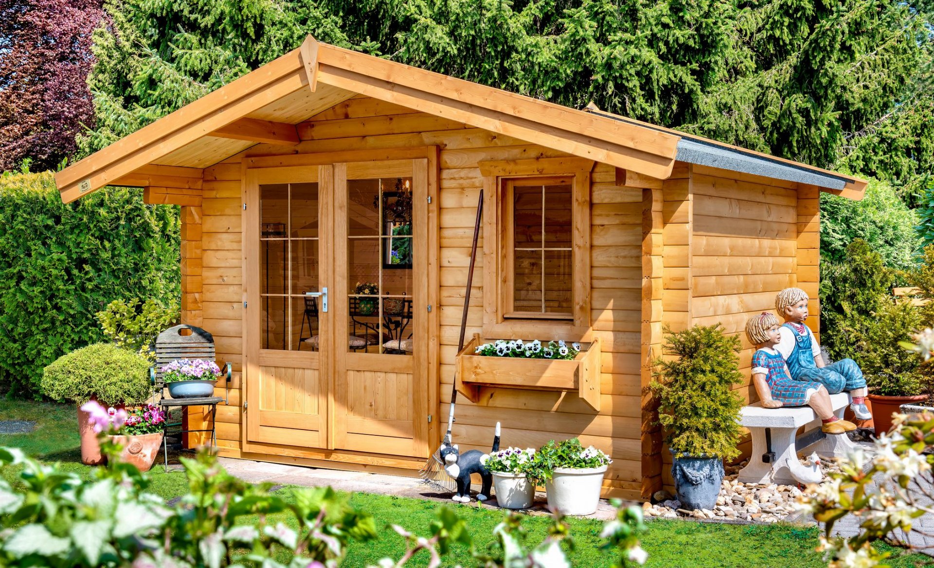

    Hi Pleo,
    es ist ein klassisches Gartenhaus in 65mm Blockbohlen Bauweise mit Fußboden. Das Gartenhaus wird kpl. vom Hersteller aufgebaut. Siehe Foto.

    Alles klar.
    Ich bleibe bei "hinstellen lassen, danach ausrichten wie es dir passt"
    Weiss der Geier, wie hoch deren Ausgleichssteine nachher sind.
