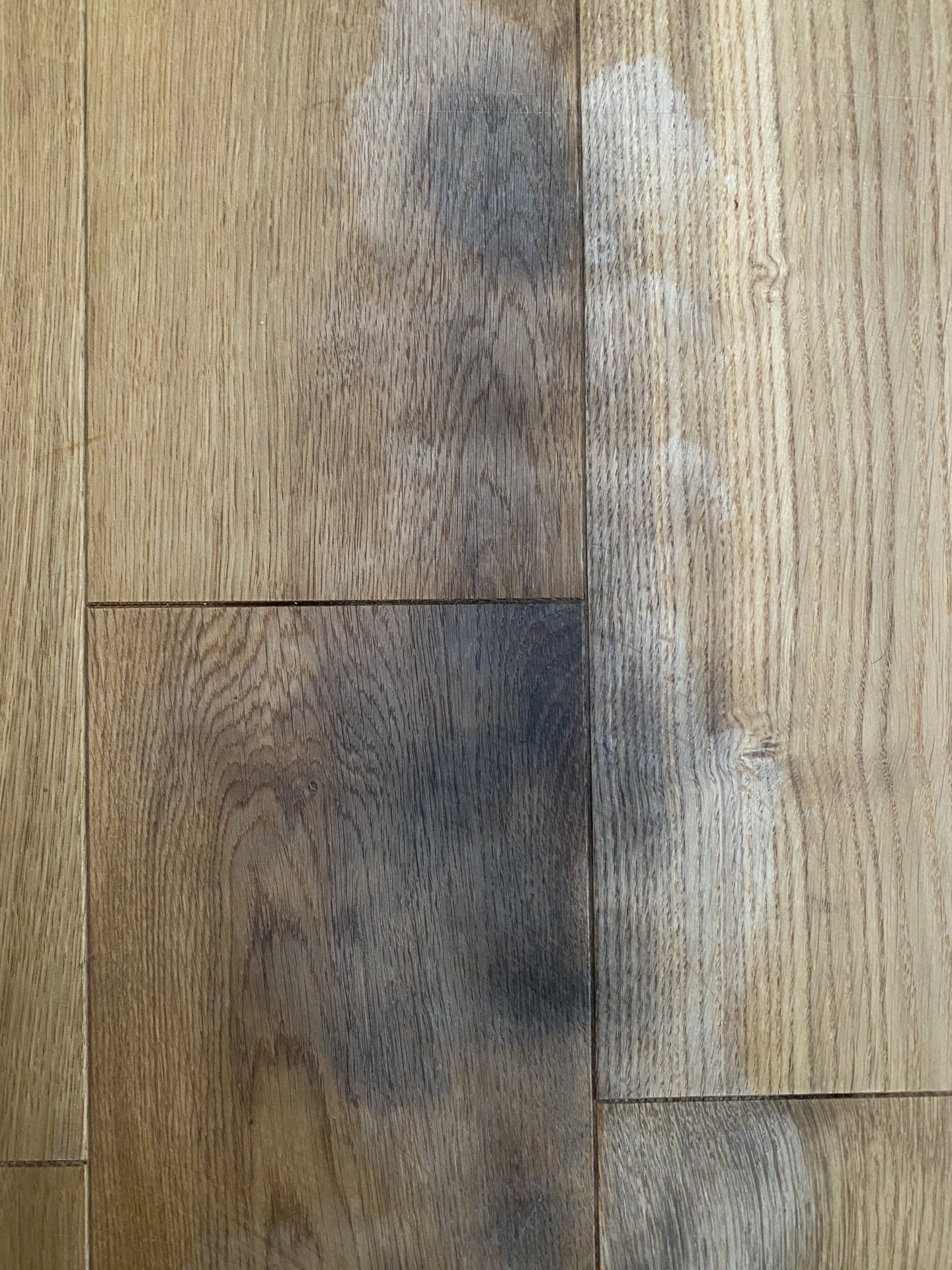

    ich habe unterm Bett dunkle Flecken im Holzboden entdeckt.
    wir haben sie, etwas unüberlegt und panisch, mit Schimmel entfernter behandelt. Das hat dazu geführt, dass der Bereich sich aufgehellt hat…ist jetzt nicht sooo schlimm, da am Ende das Bett drüber steht und das ganze nicht sichtbar ist.
    Trotzdem glaube ich das es voreilig war und es gar kein Schimmel ist der da so dunkel ist.
    Hab euch mal ein Bild gemacht. Vielleicht habt ihr ja einen Tipp für mich wie ich weiter vorgehen sollte?!

    Wer schläft gewöhnlich in diesem Bett?
    Kann es sich um eine zurückliegende Inkonsistenz handeln?
    M.E. ist das nur durch Austausch der Parkettstäbe zu heilen. Vorher kann man ja mal versuchen, die Flecken abzuschleifen. Auf keinen Fall jetzt mit irgrndwelcher Chemie rumexperimentieren.

    Ne das ist ausgeschlossen.
    Allerdings war das Bett nicht gut durchlüftet, da es fast komplett auf dem Boden stand und da an der Stelle sozusagen keinerlei Luftzirkulation stattfand durch Stoff der das Ganze verhindert hat.
    Kann es denn sein das sich das Holz an diesem Bereich so dunkel verfärbt?
    Es fühlt sich da jetzt auch nicht feucht oder so an

    Wenn da triefend nasse Daunendecken oder -Kissen die mit mehreren Litern Schweiß voll waren lagen auf jeden Fall.
    Ansonsten ist da wohl eher öfter als ein mal ein Nachtgetränk oder ähnliches umgefallen oder ausgelaufen.

    Da solltet ihr generell euer Heiz- und Lüftungsverhalten überdenken. Das deutet darauf hin, dass die Luftfeuchtigkeit insgesamt zu hoch ist.

    Solche Flecken entstehen, wenn man die Matratze direkt auf den Boden legt. Schon nach wenigen Wochen schimmelt es da. Normalerweise passiert sowas nur in Studenten-WGs, aber nur einmal, dann hat man es gelernt.

    OK dann war es halt stehende Feuchtigkeit über längere Zeit.
    Pilze oder Schimmel seh ich auf dem Photo selbst zumindest keine, dafür aber nachhaltige Feuchtigkeitsschäden.
    Wenn man das wieder in schön haben muss, wirst du großflächig abschleifen und neu versiegeln müssen

    Kein Schimmel, eindeutig Feuchtigkeit.....
    Google mal nach Eichenparkett und Gerbsäure. Die Parkettstäbe müssen raus. Die Parkett - Fugen sind ja auch offen. Da ist die Flüssigkeit immer schön rein.
    Dein Argumente "da ist nichts feucht" zählt nicht.
    Es ist irgendwann passiert, die Gerbsäure hatte genügend Zeit das Holz zu verfärben und dann war's das. Lange ist alles wieder abgetrocknet.

    Es ist nicht „irgendwann passiert“, sondern in jeder Nacht in der auf der Matratze geschlafen wurde. Der menschliche Körper mit seinen 37 Grad gibt immer Feuchtigkeit und Wärme ab. Die Matratze lässt die Feuchtigkeit, aber nicht die Wärme durch, deshalb kann am Fußboden der Taupunkt erreicht werden.
    Geschimmelt hat sicher am wenigsten das Parkett, vielleicht aber die Versiegelung oder die Unterseite der Matratze (bitte kein Foto). Ob versiegelt oder offene Fugen, spielt keine Rolle, diffusionsdicht ist das alles nicht.
    (Eine Dampfsperre müsste auf der Matratze liegen, aber komfortabler ist Hinterlüftung )

    Die Parkettstäbe auf dem Foto haben eine Abmessung von 60 cm x 10 cm.. Der abgebildete Fleck hat also eine Abmessung von ca 30 cm x 10 cm. Eine Bett - Matratze hat eine Abmessung von 200 cm x 100 cm.
    Es ist ein Fleck und keine großflächige, gleichmäßige , rechteckige Verfärbung einer vollgesaugten Matratze. Egal, welche Flüssigkeit da , wie lange gewirkt hat. Die 4 Stck Parkettstäbe müssen ausgetauscht werden und dann ist der Fall erledigt.

    Die Matratze „saugt sich nicht voll“, da sie sicher nicht so kalt ist, dass Feuchtigkeit kondensiert. Das passiert nur an der kältesten Stelle, nämlich am Boden, und auch da nur, wo die Matratze am stärksten zusammengedrückt wird. Ich will hier aber auch nicht über Körperformen oder Gewicht eines Schläfers diskutieren.
    Betreffend der Problemlösung kann ich Dir nur voll zustimmen.

    könnte auch mal eine undichte Wärmeflasche gewesen sein. Meine Frau liebt das Zeug.
