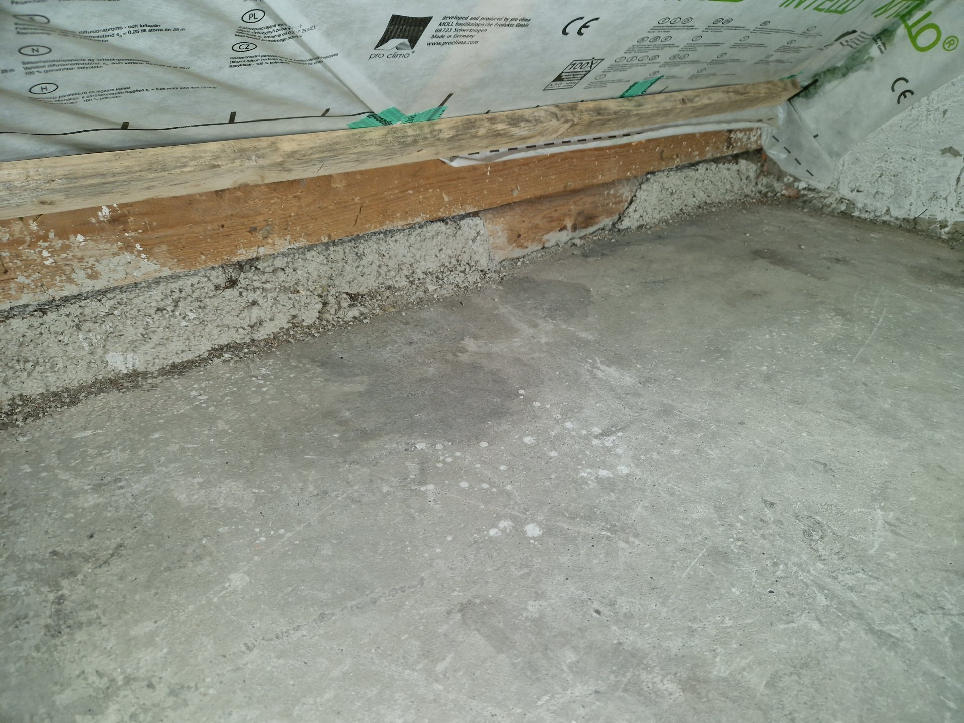

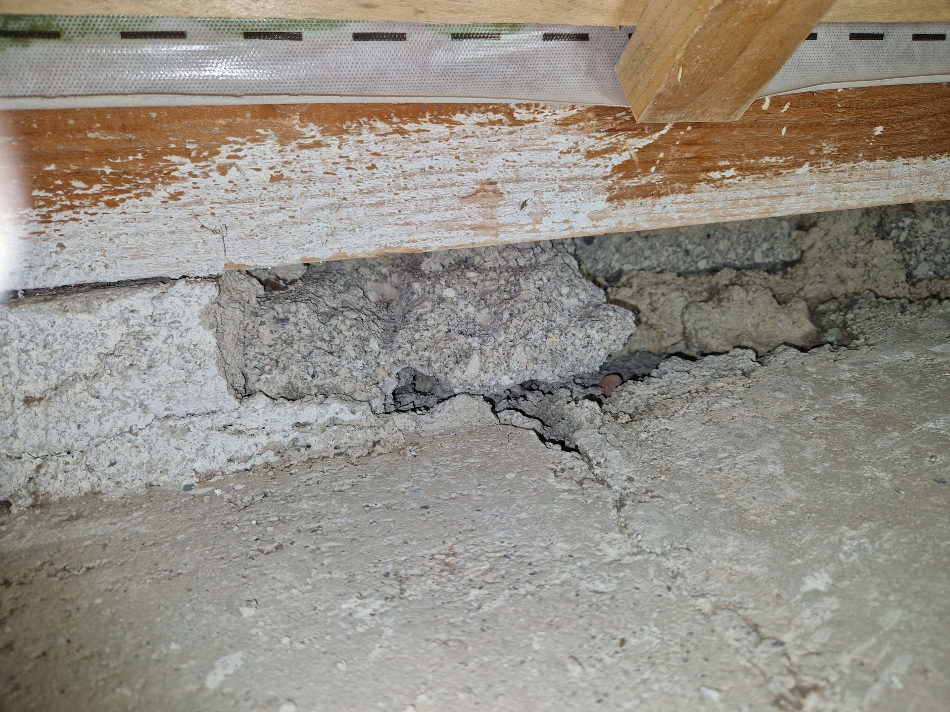

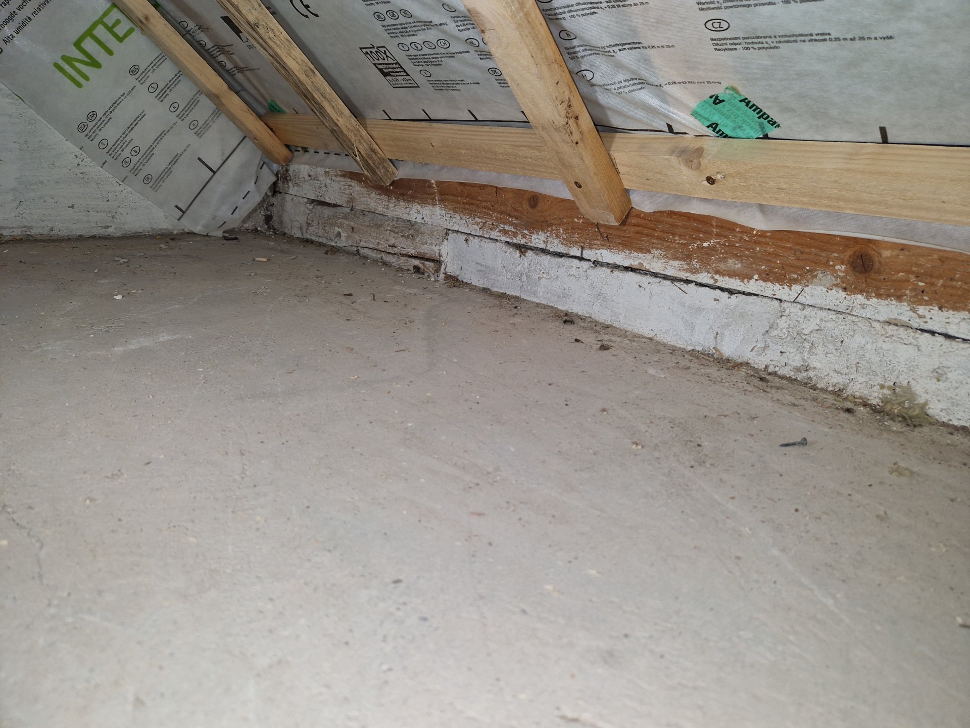

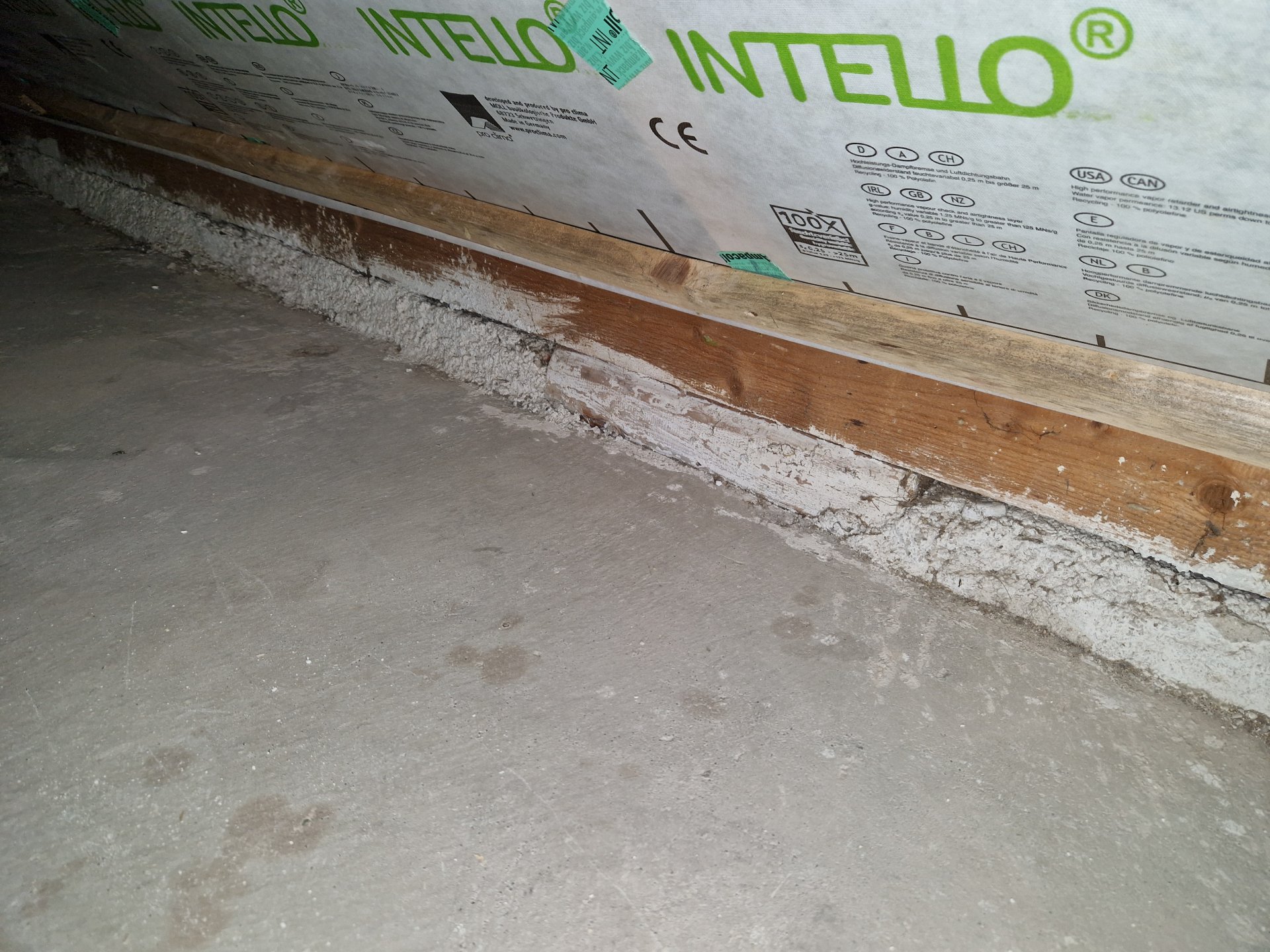

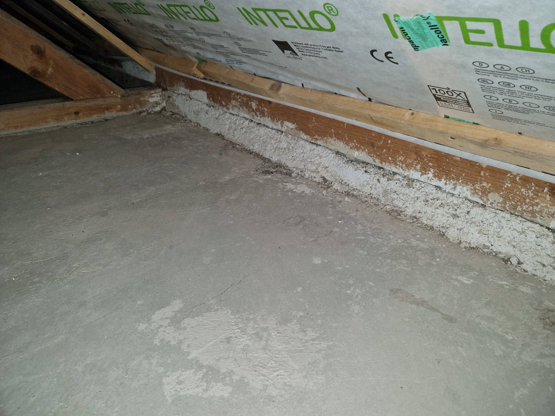

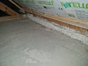

    wir haben ein Haus Baujahr 1968 gekauft. Die Vorbesitzer haben EG und 1. OG kernsaniert, außen Wärmedämmung aufgebracht, das Dach neu decken lassen und eine Zwischensparrendämmung eingebracht. Nun soll das Dachgeschoss ausgebaut werden.

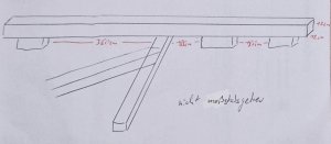

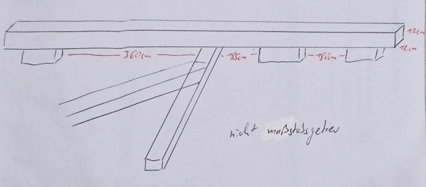

    Zwischen Fußpfette und Untermörtelung zieht es an einigen Stellen ziemlich herein. Die Pfette scheint noch im Originalzustand untermörtelt zu sein - recht bröseliges Zeug, gleicht Magerbeton. Ich habe explorativ ein Stück entfernt. Pfette selbst liegt auf ein paar ca 50cm langen Balkenstücken (siehe Bilder).
    Frage ist nun: Ist die Untermörtelung statisch relevant (zumindest noch an den Stellen, an denen es nicht zieht), oder ruht die Pfette alleine auf den Balkenstücken? Wenn letzteres würde ich folgendes für eine vernünftige Abdichtung machen: Untermörtelung vollständig entfernen, mit ca 1cm Abstand wieder aufbauen, Zwischenraum zur Pfette mit Stopfhanf füllen und mit Hinterfüllschnur und MS Polymer nach innen abdichten. Wie sind die Meinungen dazu? Gegenvorschläge? Und: Wie würde man abdichten, wenn statisch relevant?
    Besten Dank vorab!

    Statisch relevant? Sicherlich, denn die Last vom Dachstuhl liegt nicht nur auf den 4 Holzstücken. Ausbauen würde ich das nicht, denn da wäre mir der Aufwand zu groß und man hätte keine große Verbesserung zu jetzt. Ich würde einfach eine Dampfbremse auf den Betonboden kleben und dann an die Pfette anschließen. Eventuell vorhandene Hohlräume kannst du ausstopfen oder auch ausschäumen.

    Das ist ein Problem, das prinzipiell von außen angegangen werden sollte.
    Wie sieht denn der Aufbau dort im Schnitt aus?
    Wenn von außen weitgehend luftdicht, gehört die Dampfbremse von innen eigentlich bis auf den Boden geführt....

    Kanns tatsächlich gar nicht genau sagen, weil so übernommen - außen ist wie gesagt Dämmung drauf. Weitgehend luftdicht triffts wahrscheinlich - bis auf den Anschluss...
