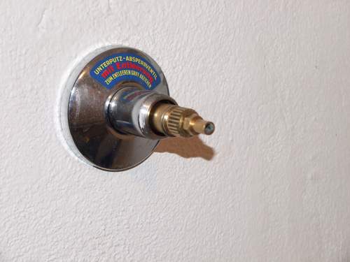

  4. #4 Heiner12, 04.02.2019
    Heiner12
    Heiner12
    22.04.2018
    Okay,
    Vielen Dank für die Antwort !!!
    Also sollte ich doch einen Kemper Frosti einbauen ?
    Früher gab es wohl solche Unterputz- Absperrventile mit Entleerung (Bild aus dem Netz)
    Normales Ventil mit Entleerung einbauen geht ja schlecht. Kann ja nicht nur das Ventil Aufputz legen, wenn alles andere der Installation Unterputz ist ?
    Da der Stich ganz klein ist, habe ich auch schon überlegt, auf die Entleerung zu verzichten, ein ganz normales Unterputzabsperrventil einzubauen und den Stich mit leichtem Gefälle nach außen zum Außenwasserhahn zu verlegen.
    Das ist aber bestimmt aus Fachsicht höchst verwerflich, wobei ich schon denke, dass das auch funktionieren würde mit dem Entleeren vor dem Winter.....
