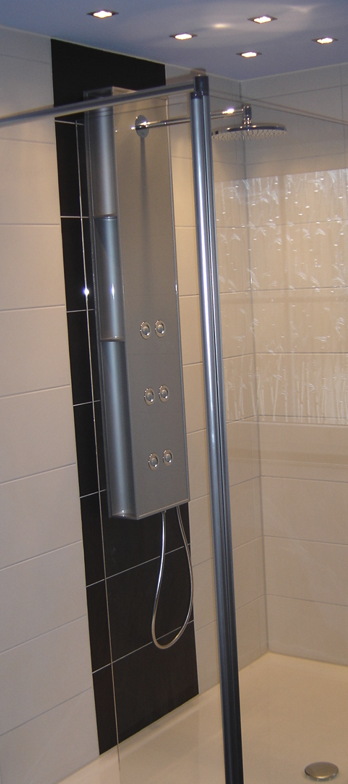

    Ja, hatte ich geschrieben. Fand die ganze Familie doof. War ein Paneel mit Regendusche, Handbrause und Düsen nach vorne.
    Zu teuer.
    Viel zu putzen, da die Düsen verkalken und sich schwer reinigen lassen.
    Steht zu weit von der Wand ab und nimmt damit riesig viel Platz ein.
    Ansonsten macht es das, was jede Dusche macht. Nass.
    Tesaroller und Fred Astair gefällt das.

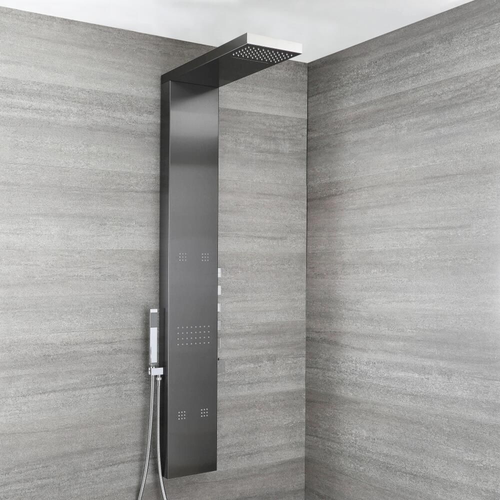

  20. #20 Tesaroller, 02.01.2026
    Tesaroller
    Tesaroller
    06.01.2025
    77
    Gibt es natürlich auch moderner.
