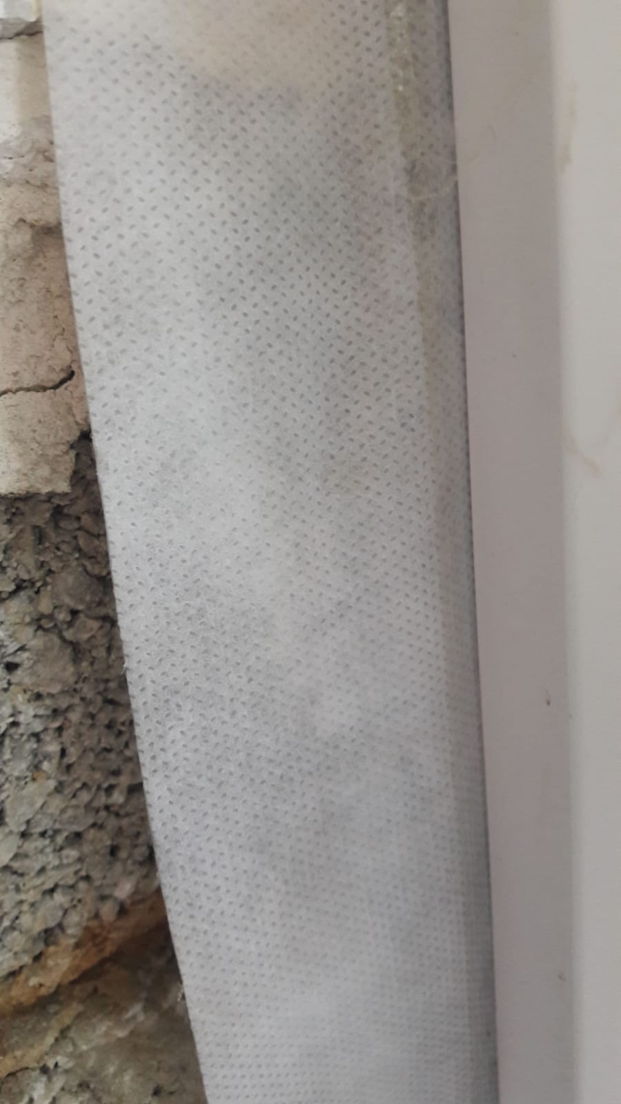

    Hallo liebe Experten,
    ich hätte eine Frage zum Thema Klebeband.

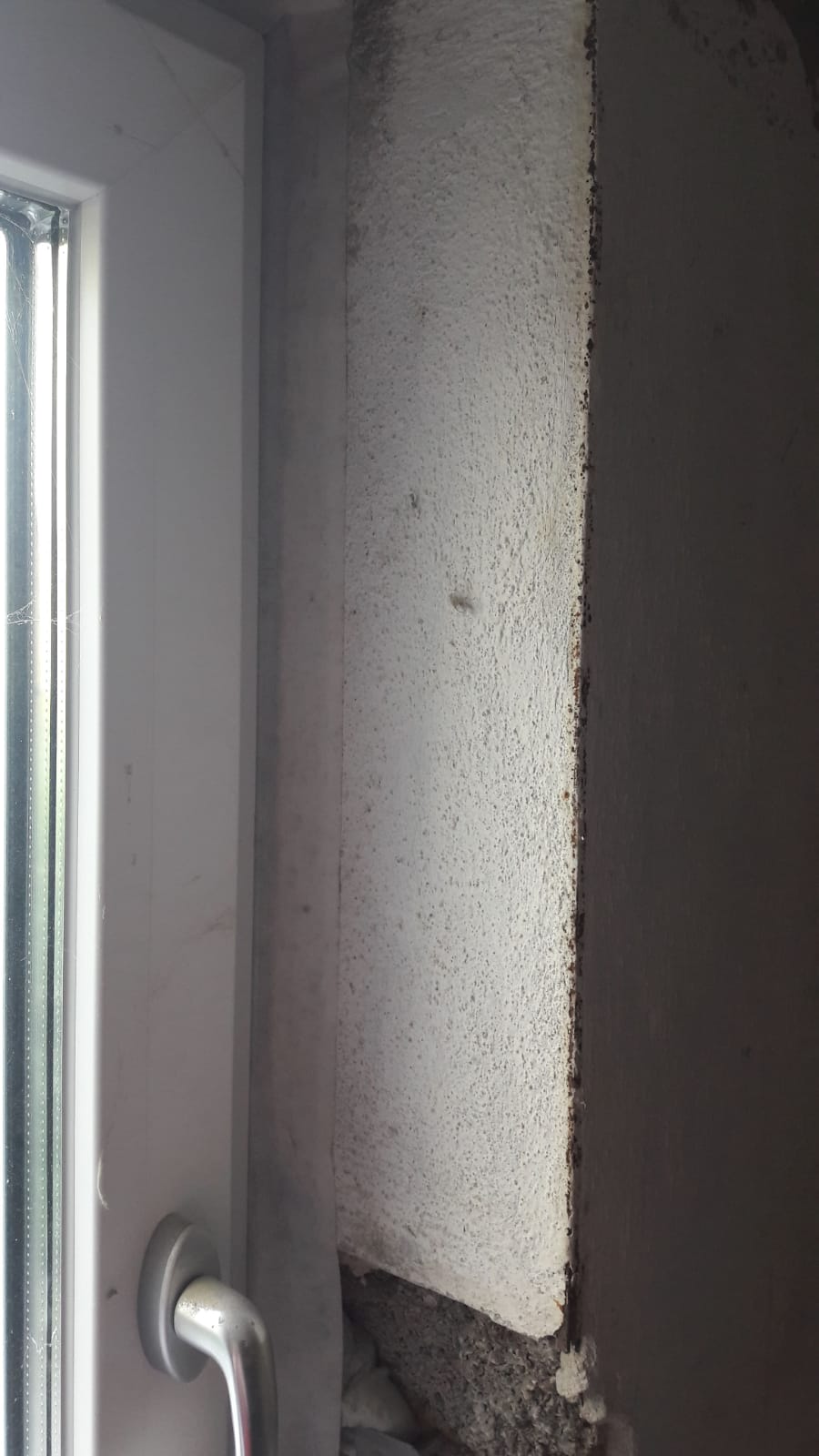

    Ich saniere gerade eine Altbauwohnung und habe eine Isolierung (Aerogel) an der Decke angebracht. Nun würde ich die Ränder gerne mit einem Klebeband verkleben, ein Gewebe drauf machen (Tellerdübel) und das ganze dann verputzen.
    Nun stellt sich die Frage welches Klebeband ?
    Ich habe mir auch neue Fenster einbauen lassen. Diese wurden an den Rändern ebenfalls mit einem Klebeband versiegelt, das anschließend verputzt werden konnte. Dieses Klebeband ist weiß, klebt sehr stark und scheint aus einer Art "Stoff" oder "Filz" zu bestehen. Am liebsten würde ich genau dieses Klebeband auch verwenden. Ich konnte es allerdings nirgends finden und habe auch keine Ahnung wie dieser Kelebebandtyp heißt.
    Ich hoffe hier kann mir das jemand sagen ? Bzw. Ich würde mich auch allgemein über ein paar Tipps zum Thema freuen. Welche Klebebänder sind überhaupt für unterputz geeignet ? Was gilt es zu beachten ? Wie würdet Ihr vorgehen ?

    Hier ein Bild von dem Klebeband das ich meine

    So ein Putzanschlussband ist das mit Vlies, gibts von vielen Herstellern
