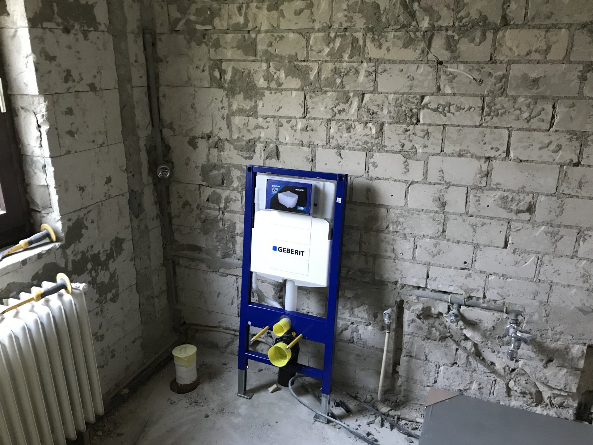

    Moin Moin,
    bin der Neue :winken und gleich mal eine Frage.
    es geht darum mein Bad wird renoviert, Fliesen und Putz sind schon ab jetzt soll der Unterputzspülkasten in die Ecke. da stellt sich mir die Frage ob hinter dem Spülkasten verputzt sein muss? Eine Seite ist Außenwand (links auf den Bild) dahinter der Klinker und die andere Wand wo es befestigt wird ist eine Innenwand.
    Wäre schön wenn ihr mir da eine kleine Hilfestellung geben könnt.
    Vielen Dank und Grüße BeBo

    Der Innenputz stellt die Luftdichtigkeitsebene dar. Deshalb sind die Außenwände vor dem Stellen der Vorwände zu putzen.
    Die Frage ist also: Ist das eine Außenwand?

    Danke ja da es ein Eck unterputz spülkasten werden soll ist eine die Außenwand und die andere eine Innenwand
