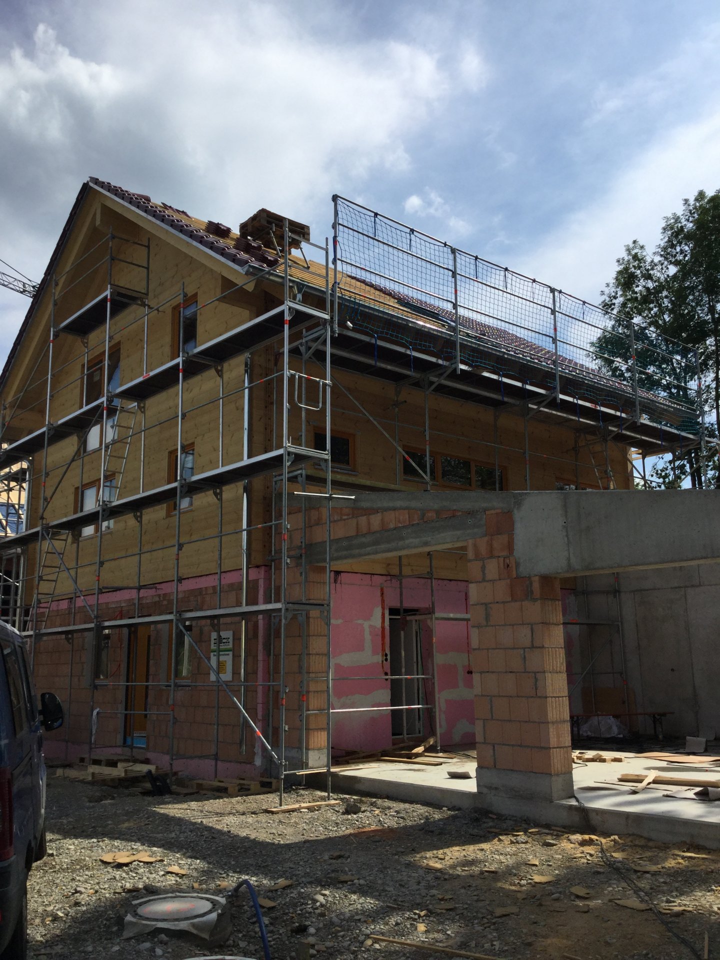

    unser neues Haus soll im unteren vorderen Teil (Wohnbereich + Garage) mit Naturstein verkleidet werden. Da die Steine unterschiedliche Tiefen haben, stellt sich mir die Frage, ob ich unbedingt einen Unterputz benötige. Der Untergrund ist zum Teil Ziegel, zum Teil Beton und zum Teil Styrodur mit Waben. Die Firma der Natursteine sagt, es wäre nicht nötig - andere Meinungen sind, dass man das eigentlich so macht. Mir geht es darum, ob ggf. jemand Erfahrungen damit hat und warum ggf. ohne Unterputz bzw. warum es eher nicht zu empfehlen ist den Putz weg zu lassen - vielen Dank schon mal für eure Hilfe!

    Der Putz ist zu empfehlen um einen homogenen Untergrund herzustellen optimal mit Gewebe Einbettung und gleich mit geschlämmt, zumindest im Bereich des Mauerwerks und Ihrer Dämmung.

    Wird das dann wie Riemchen geklebt? Ich würde auch einmal durcharmieren, gerade bei Poroton.
