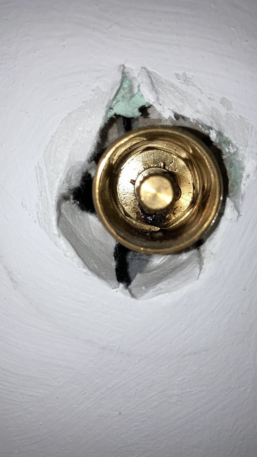

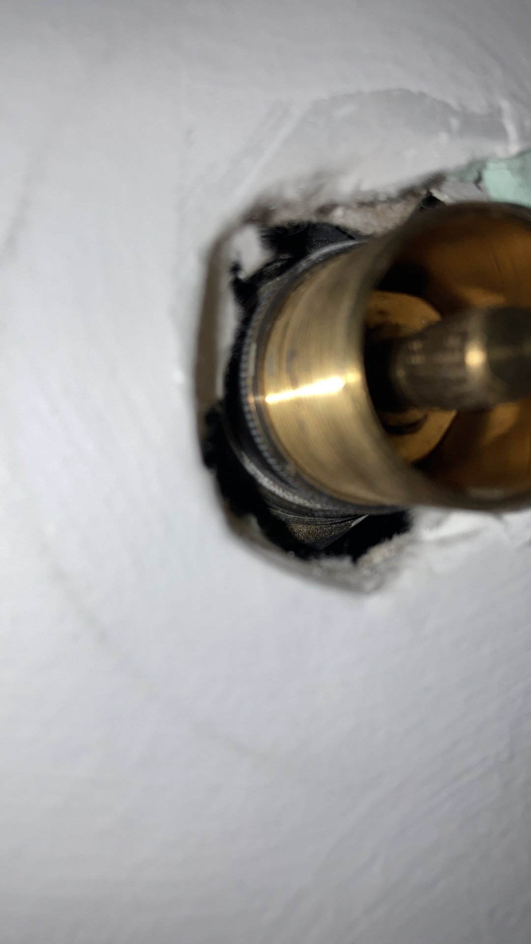

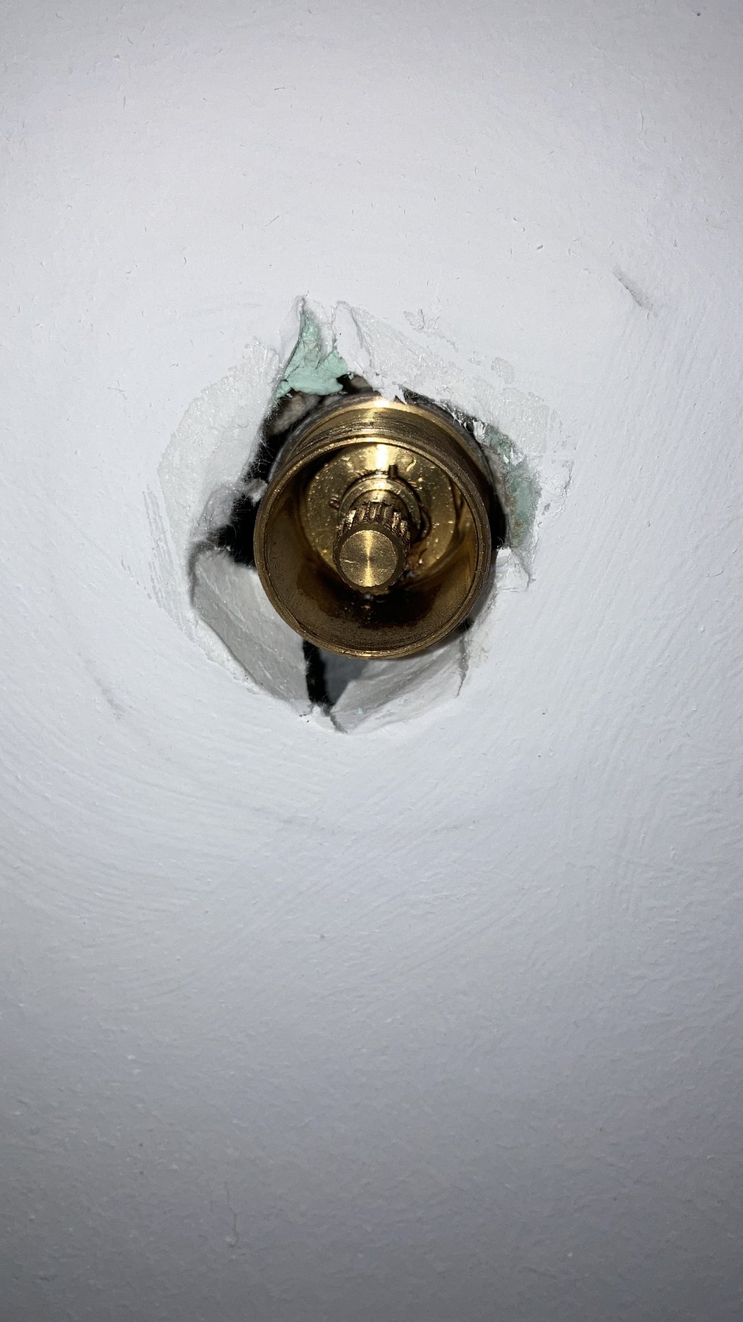

    nach ca 28 Jahren hat das Absperrventil seinen Geist aufgegeben und ich würde es nun gerne ersetzen.
    Das Problem ist wie aus den Fotos zu sehen, dass ich nicht an das Ventil komme.
    Auf dem Ventil war eine Verlängerung montiert die ich entfernen konnte, aber darunter ist eine zweite Hülse, in der das Ventil scheinbar geschraubt ist.
    Weiß jemand wie ich das Ventil gelöst bekomme?!
    Viele Grüße und ein frohes Neues noch!

    Die Hülse muß ab. Dann 17er Steckschlüssel und 1/2" oder 3/4" Oberteil.

    Danke für die schnelle Antwort, hatte schon die Befürchtung, dass das Stück aus einem Teil besteht und ich Spezialwerkzeug benötige.
    Eine Frage hätte ich noch, wie stehen die Chancen, dass ich die Hülse mit einer Wasserrohrzange losbekomme?
    Ganz weit drinnen sehe ich eine Riffelung auf der Hülse, an die ich aber nicht so leicht rankomme.

    Die Hülse ist nur geschraubt. Der Rest ist Fummelei.

    Wasser läuft wieder, vielen Dank für die Unterstützung.
