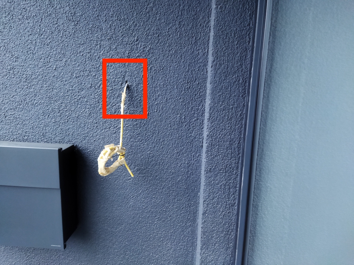

    ich brauche demnächst ein kleines Loch in unser Hauswand. Hört sich lustig an, aber ist so :D Für unsere IP-Videotürklingel brauche ich folgende Aussparung in der Wand:
    Breite: 55mm, Höhe 92mm und die Tiefe ca. 50mm.
    Womit kriege ich das am besten hin? Mit einer Flex geht das nicht, weil ich gleichzeitig nicht eine Tiefe von 50mm und die benötigte Breite/Höhe hinkriege - Scheibe ist halt rund.
    Bohrmaschine nehmen und entlang des Rechtecks viele kleine Löcher bohren, klingt auch nicht ganz profesionell.
    Hat jemand eine Idee? Bin für jeden Vorschlag dankbar.
    Ganz kurz zur Hauswand: Außenputz (2-3cm), Hochlochziegel (gedämmt, 36,5cm)... Netz ist wahrscheinlich auch irgendwo dabei.

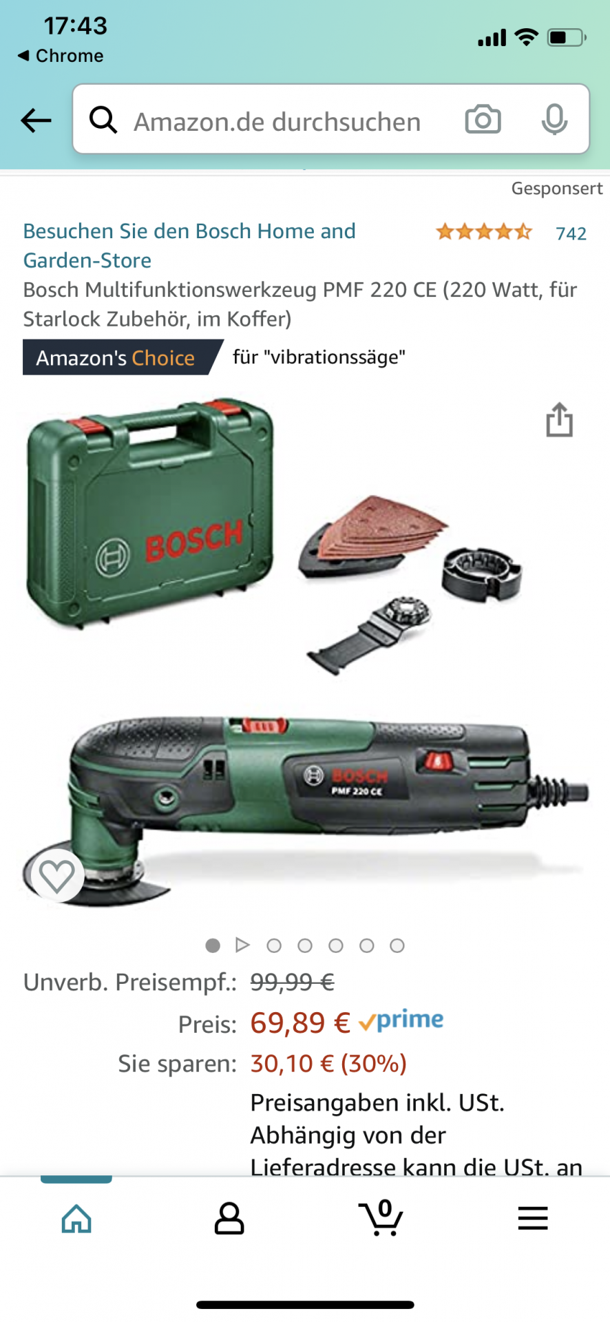

    mit einer Multifunktionsgerät und passender Aufsatz vorsichtig einschneiden und abkloppen.
    vorher mit einem Kabeldetektor schauen ob der Kabel nicht im weg ist...
