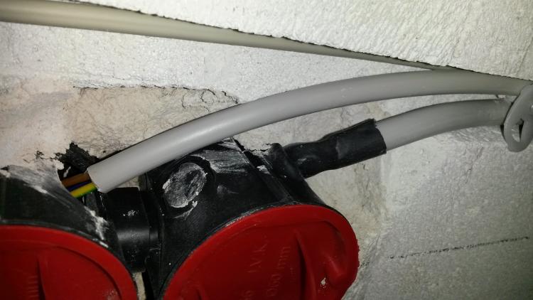

    Bei den Innenwänden mit 175mm sind dementsprechend horizontale Schlitze nur bis maximal 1,25m Länge erlaubt, und auch nur bis zu einer maximalen Schlitztiefe von 25mm.
    Kontrollier auch dies dann nochmals.

    Mit den Schlitztiefen sollte es vermutlich keine Probleme geben, bei den Längen schon eher.
    Auf der anderen Seite frage ich mich, wie es sonst verlegt werden soll. Es müsste dann ja entweder bis zur Dose auf dem Boden verlegt werden oder auch auf dem Boden so weit wie möglich ran, dann durch ein Loch auf die richtige Seite der Wand und nur auf kurzen Stücken im Schlitz verlaufen.
    Wo gibt es die Daten zu den Schlitzen? Beim dgfm oder in der Ytong Maurerfibel?

    In meinem obigen Link (Post 39) steht doch beschrieben, wie die Schlitze sein dürfen.
    Es geht hier um die horizontalen Schlitze, also nicht die von oben nach unten. Diese sind begrenzt was die Länge angeht wegen der Statik. Die vertikalen Schlitze gehen von unten vom Boden nach oben zum Schalter / Steckdose. Also die Leitungen werden auf dem Rohboden verlegt und gehen dann immer nur ein Stück vertikal nach oben zur Steckdose / Schalter. Nicht von dort dann alle Steckdosen horizontal anfahren und die Wand waagerecht schlitzen.
    Hast du einen Sachverständigen der denen auch über die Schulter schaut? Also nicht nur dem Elektriker ? Falls man selber keine Ahnung hat, ist dies ein wichtiger Punkt. Wer weiß was jetzt schon alles daneben ist.

    Ich glaube ich da habe da was durcheinander gebracht bzw. nach Betrachtung meiner Fotos gesehen dass die Schlitze doch OK sein sollten.
    Die Kabel liegen alle auf dem Rohfußboden und gehen dann entsprechend vertikal hoch zur Dose.
    Es ist ein Sachverständiger "inklusive" aber ich habe noch einen unabhängigen Sachverständigen der Hilfe anbot wenn es nötig ist. Werde den jetzt mal kontaktieren.

    Das wäre ja dann ok, auf den Bildern sah es aber zum Teil aus als ob diese horizontal auf der Wand geführt sind.

    Und wieder wurde ein Fall gelöst!
    Bei so einem Murks ,ist es piepegal(zweitrangig) wie die Schlitze gefräst wurden.
    Das ist eine Neuanlage !
    Da wird nichts mit Schrumpfschlauch oder FBY-Rohr oder gar noch NYM-Mantel drübergeschoben und dann mit ISO-Band umwickelt, rumgefrickelt.:bef1013:
    Besser wird es nicht!
    Sondern eher das Gegenteil.
    Herzlichen Glückwunsch und Hut ab an die "Teilhabenden"

    Warum sollte dieses piepegal wie die schlitze gefräst werden? Die Schlitze greifen sonst vermutlich in die Statik mit ein. Wenn ein paar Elektriker auf die Idee kommen, alle Leitungen waagerecht zu Schlitzen und zu verlegen, anstatt immer auf dem Rohboden und nur vertikal hoch, schwächt sowas doch wohl schon die Wand. Wenn die dann eh schwach dimensioniert wäre, ist das wohl nicht vorteilhaft. Warum sonst gibt es diese Richtlinien.
    Beim poroton Mauerwerk ist der äußere Teil des Steines auch gleich der dickste. Die inneren Stege sind dünner. Wird da auf der ganzen Wand horizontal geschlitzt ist auf eine Seite der stabile Teil wech. Also so pauschal kannste das nicht sagen

    Wir hatten heute früh einen Termin mit dem Bauleiter. Das es nicht OK ist mit der Installation der Dosen hat die Baufirma eingesehen und es soll ausgebessert werden.
    Wie weiß ich noch nicht, dazu soll sich der Elektriker gedanken machen.
    Hinsichtlich des Verschlusses der Schlitze bleibt es dabei, dass es mit Putz verschlossen wird. Angeblich soll dies sogar besser sein als mit dem von Ytong beschriebenen Mörtel.
    Was mich allerdings noch "schockierte" war eine Stelle an der auf beiden Seiten der Wand Dosen gesetzt wurden. Da ist jetzt zwischen den Dosen ein ca. 2€ Stück großes Loch in der 115mm Ytong-Wand.
    Ich bleibe mal gespannt wie es aussieht nachdem der Elektriker sich Gedanken gemacht hat wie der "Schaden" zu beheben ist.

    Dosen gegenüberliegend einzubauen ist aus Schallschutzgründen nicht ratsam.

    Man hätte es wenigstens etwas versetzt machen können.
    Mich irritiert auch, dass dann da alles mehr oder weniger nur durch den Putz gehalten wird aber laut Baufirma alles OK und kein Problem. Sollen uns da keine Gedanken machen.

    Statisch ist das vermutlich unbedenklich, aber wie Inkognito schon anmerkte:
    Aus Schallschutzgründen NICHT akzeptabel!

    Es wurde jetzt "behoben"
    Was soll man da sagen

    Haben es also nicht verstanden!?

    Dosen einfach senkrecht montieren ,dann passt auch das NYM zur linken Dose.:biggthumpup:

    Die mit den NYM Leitungen gemeinsam verlegte Fernmeldeleitung ist so bestimmt auch nicht sinnvoll.

    Ach, wenn das verputzt ist, sieht man das Elend doch nicht mehr...

    Vielleicht zu wenig Schrumpfschlauch dabei gehabt?:cry

    Genau,und dann kräht kein Hahn mehr danach...:bierchen:
    Ich finde es einfach traurig,was Bauherren zugemutet wird

    Zu dem Foto muss ich sagen, dass man es um 90 Grad im Uhrzeigersinn drehen müsste. Das Kabel der unteren Dose wurde "repariert" und das andere nicht.
    Die Fernmeldeleitung ist meiner Meinung nach ebenfalls ein Stromkabel für die Lüftung, könnte allerdings auch vom Raumfühler der Heizung sein.
    Egal wie, begeistert bin ich von dem Gewerk definitiv nicht.
