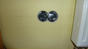

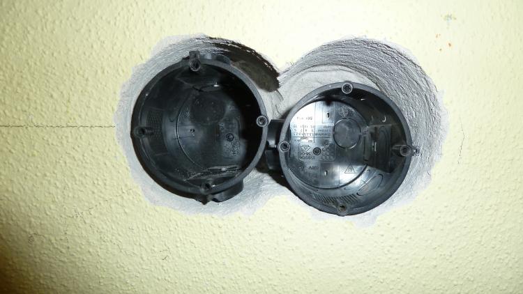

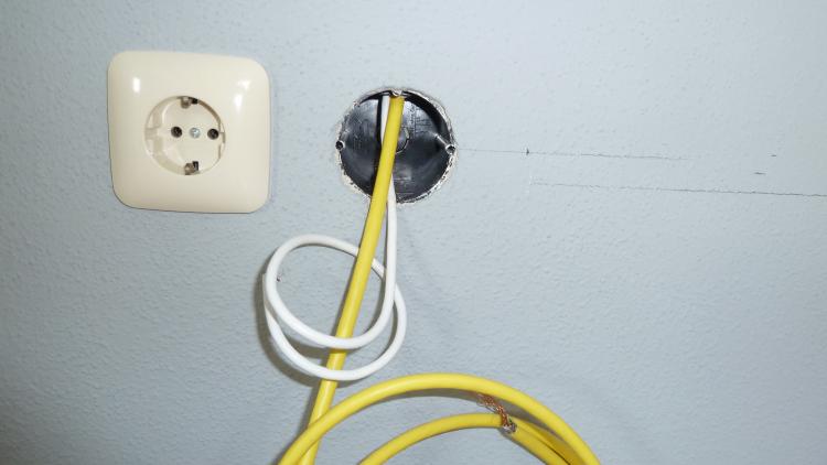

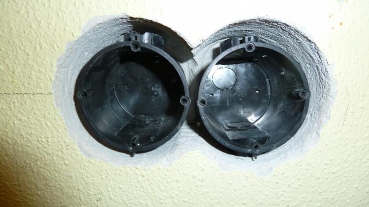

    Bei meinem 2000 errichteten DHH(irgendwo in Bayern ;-) habe ich vor nachträglich in jeden Raum, mindestens eine Unterputzdose zu setzen.
    Möchte in jedem Raum eine SAT und ein LAN Dose zusammen setzen und mit doppel Rahmen abdecken.
    Da jede Zimmer bietet eine leere Dose, möchte ich eine zweite daneben schneiden, aber...
    Wie schneide ich zweite Loch neben eine Dose ohne die zu entfernen ?
    Wird die Dose beschädigt, soll ich die entfernen oder (ungern) eine einzeln Dose in sicheren Entfernung schaffen ?
    Gibt es keine Möglichkeit die Löcher nicht so wuchtig wie auf der Foto zu schneiden, so dass ich mir Putzarbeiten spare ? Habe damit nicht gerechnet, dass die Löcher breiter als der Rahmen ausfallen :-(
    Ist es ratsam auf die tiefere K****r Dosen zu setzen, unbiegsamen CAT 7 Kabel wegen ?
    Danke für die Ratschläge
    Ups habe die Fotos vergessen, Bearbeitungszeit wegen, mache ich darunter...

    Jedem anderen hätte ich geraten, eine kleinere Bohrkrone zu nehmen. Du scheinst ja das Unglück magisch anzuziehen.
    Da weiß ich echt nicht, wozu ich Dir raten soll.
    Sent from SPX-5 using Tapatalk.
  4. Julius
    Julius
    25.03.2004
    23.204
    Kabelaffe
    Franken
    1) nach Möglichkeit eine tiefe Dose nehmen
    2a) wenn nachträglich "unsichtbar" gesetzt werden soll, nehme ich keine Bohrkrone, sondern bohre "händisch" einen Löcherkranz (Kern dann ausstemmen)
    Ist etwas Fummelarbeit, lohnt sich aber. Wenn man das richtig macht, ist es nachher gar nicht zu sehen!
    2b) alternativ eine kleinere Bohrkrone nehmen (nur minimal größer als der Dosendurchmesser) und SEHR präzise arbeiten
    3) in jedem Fall auf EXAKTE Einhaltung des Mittenabstandes achten!
    4) etwas Übung ist von großem Vorteil, fange daher in untergeordneten Räumen an

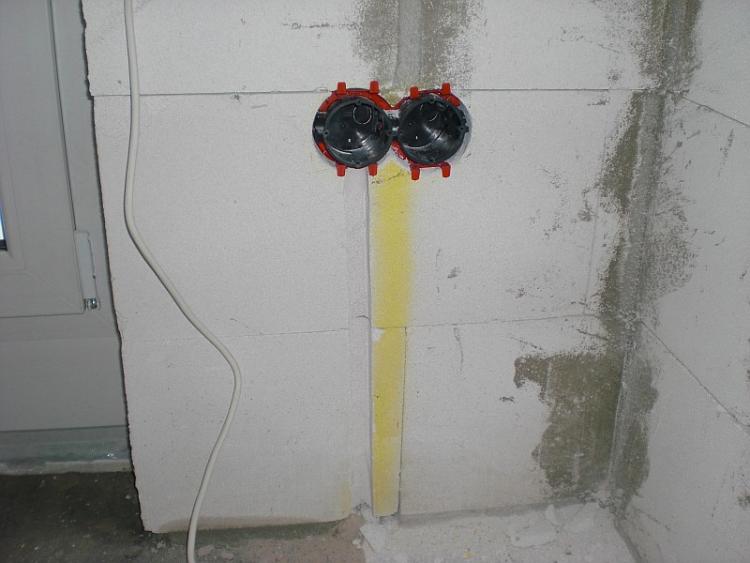

    und wenn die Dosen kombiniert werden(2-fach usw.) bitte die Dosen am Tunnelstutzen zusammenstecken!

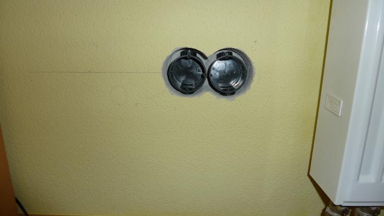

    Tommy, diese Krone hat mir ein Nachbarn ausgeliehen, hinzu eierte der eingesetzte Bohrer so, das ich das ganze kaum halten könnte...
    Der besagter Nachbar führt seit Jahren eigene Unternehmen die sich mit Netzwerkstrukturen befast.Hinzu habe ich noch ein Tonnen schwere Fraise die ich bei paar nötigenSchlitzen kau, anwenden könnte.
    Ja, das war etwa zu spontane Entscheidung meinerseits...:mad:
    1) Da fast alle Dosen werden im Außenwand gesetzt und der ist in 36-er Stärke, glaube ich nicht, dass ich Kältebrücke bei tieferen Dosen bekomme ;-) , anders bei dem gezeigten Doppelbohrung auf dem Foto, es handelt sich um glaube...14cm Trennwand zwischen Kind und...Schlafzimmer, da der Kabel muss von Schlafzimmer in einem M25 durchgeschliefen werden, möchte ich kaum denken wie uns die Tochter bei Schlaf zuhören wird...:bef1017: andernfalls, bei Ytong und 14cm, kann die Schalldämmung kaum schlechter werden.
    2a) Die Idee ist genial einfach, als Modelbauer ist auch genug Geduld vorhanden :-)
    2b) Wenn ich wusste, dass es kleinere gibt...:( war mir sicher, dass alles genormt ist, außer...nehme ich die Krone für Trockenbau, dann tue ich rund um an dem Schnitt Bohrungen mit entsprechend großen Bohrer.
    3) Lang war für mich ein Rätsel wie ich das mache, wusste dass es 71mm sein sollen, oder 8mm zwischen Dosenränder, letztendlich die Lösung ist ganz einfach.
    In die vorhandene Dose schraube ich die innereien samt innere Schraube zu Rahmenbefestigung, da die kleine Schraube mittig eingesetzt ist, so kann man die 71mm exakt vermessen.
    4) Ja Julius, es stimmt, deswegen habe ich auch in die abgebildete Kinderzimmer angefangen, da auch auf unauffällige Stelle :-)
    Das habe ich erst heute kurz im Internet gefunden und war ich begeistert. Lange Zeit überlegte ich, ob ich so kurze Röhrchen zwischen Dosen hin muss, oder gar keine, letztendlich wollte, einfach eine Dose mit dem Tunnel zu Nachbardose und die andere mit dem Tunnel nach oben bzw Tunnel schneiden, wusste ich einfach nicht, dass die zusammen eine Steckverbindung bilden und gleichzeitig sorgen für besseren Halt & nötige Distanz, wenn man es nicht weiß...
    Wusste ich nicht, ob die unter gleichen Rahmen kommen, ob das gleiche Entfernung ist usw. Was spricht für solche Lösung und nicht die andere ?
    Danke, tatsächlich wurde das mein Problem mit steifen, sensiblen CAT7 Kabel.Denke man muss die LAN Dose auf die gegenüber Seite als der Kabel in die Dose kommt, so bei abschrauben der Innereien(Null Ahnung wie das heißt) hat man mindestens 8cm langes Kabel der leichte Zugang gewährleistet, andernfalls, wird der Kabel an der andere Seite(bei mir 19" Schrank im Keller) gezogen, eine Heikle Angelegenheit.

    Die Doppeldosen sind präzise 71mm auseinander. Und da man sowieso nur mit den Befestigungsschrauben festschraubt ist alles gut... Kein dusseliges Durchfädeln mehr, viel einfacher...

    Ja, klar. Die neue Dose wird halt daneben gefräst, und entweder angesteckt, oder wenn das nicht geht, weil der Stutzen auf der falschen Seite liegt, sauber im richtigen Abstand lagegleich eingegipst und über die Löcher auf 11/13/17/19 Uhr mit einem Stück Rohr verbunden.
    Die bestehende Dose herausoperieren führt aufgrund des Rohres garantiert zu Putzschäden.
