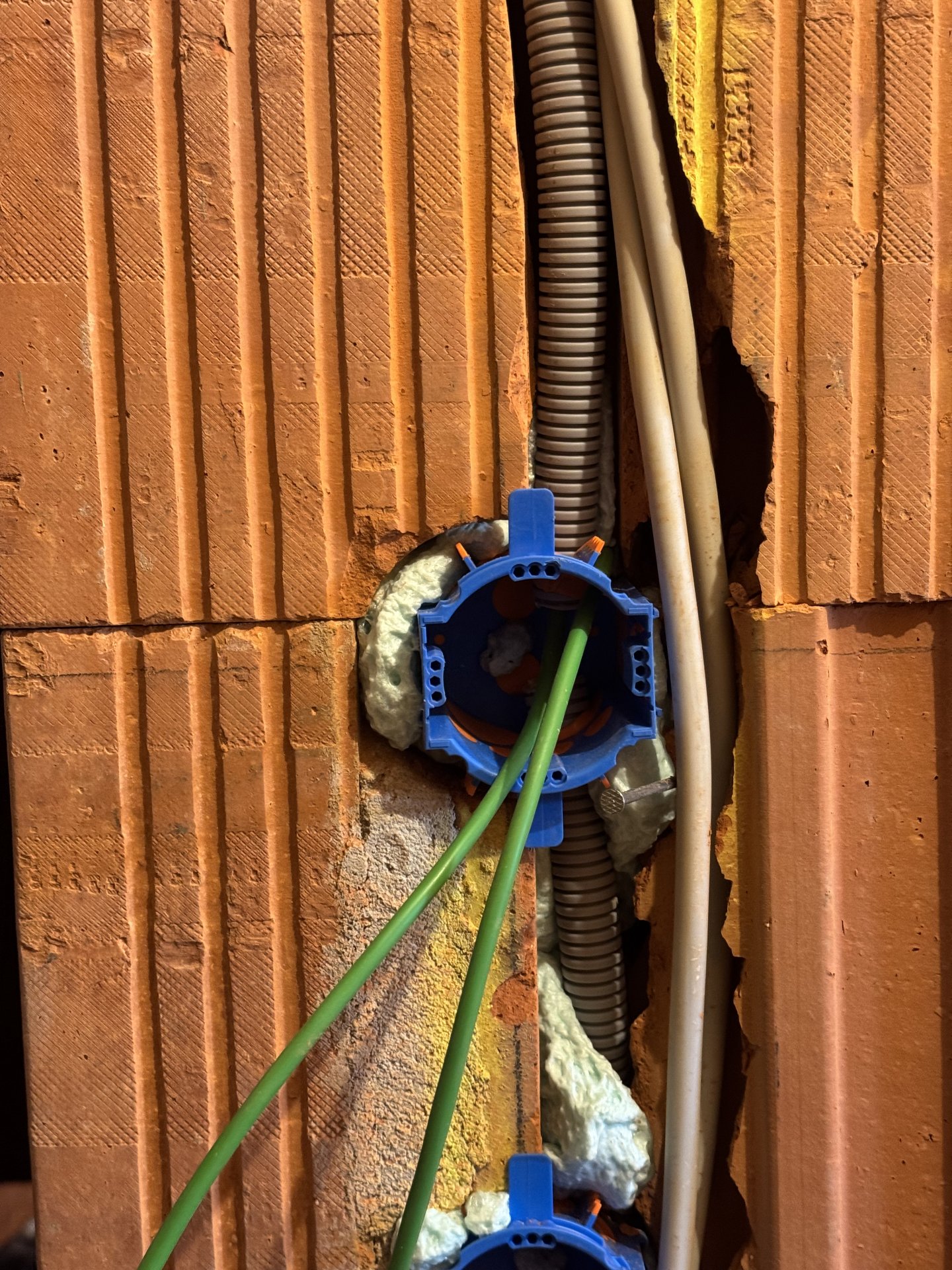

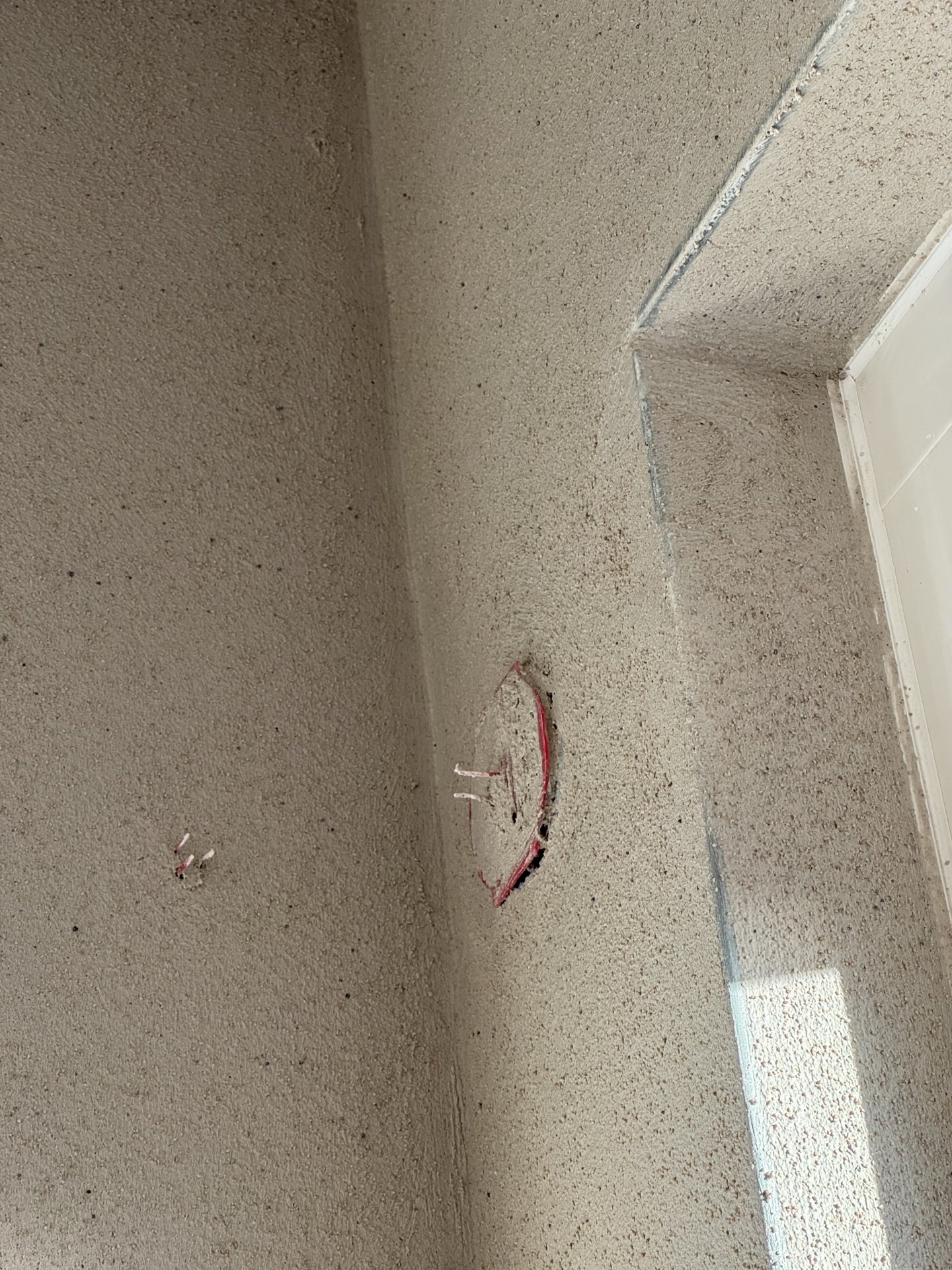

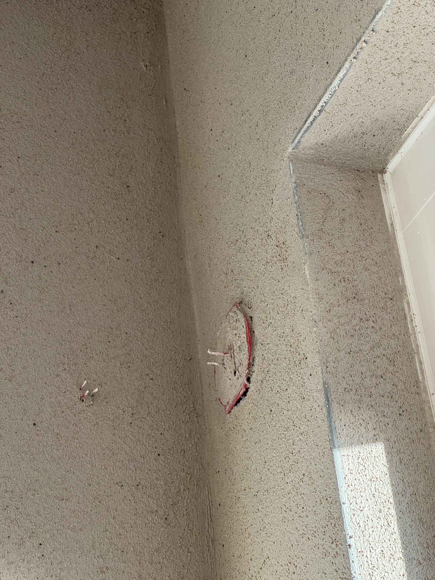

    ich wende mich mit einer Frage an euch, die mir ehrlich gesagt etwas unangenehm ist. Ich habe die Rohinstallation im Neubau selbst übernommen, wobei der Elektriker ursprünglich jemanden zur Unterstützung abstellen wollte – letztendlich war ich aber die meiste Zeit auf mich allein gestellt.

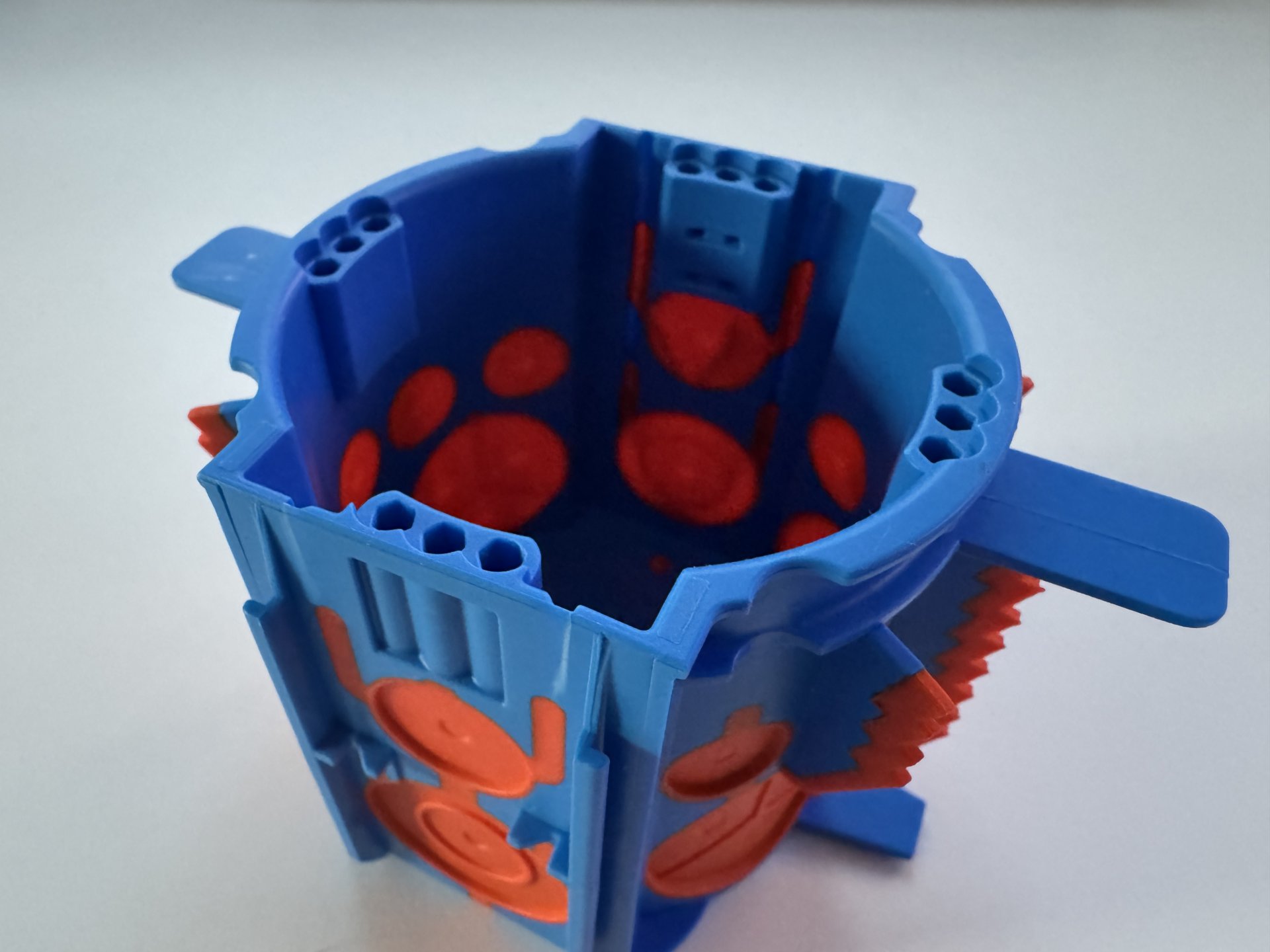

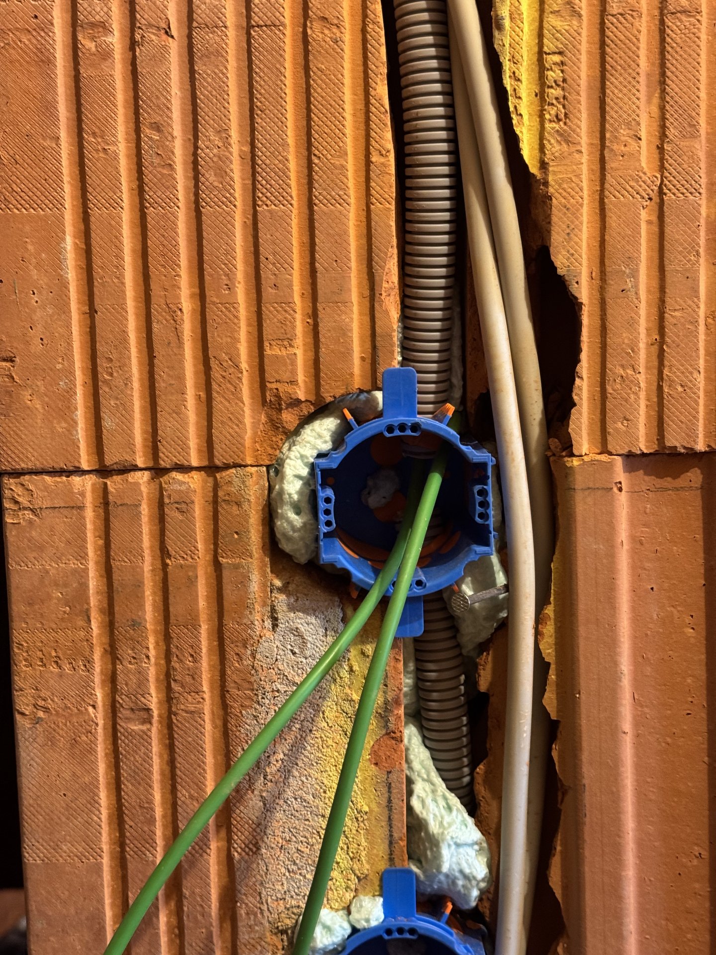

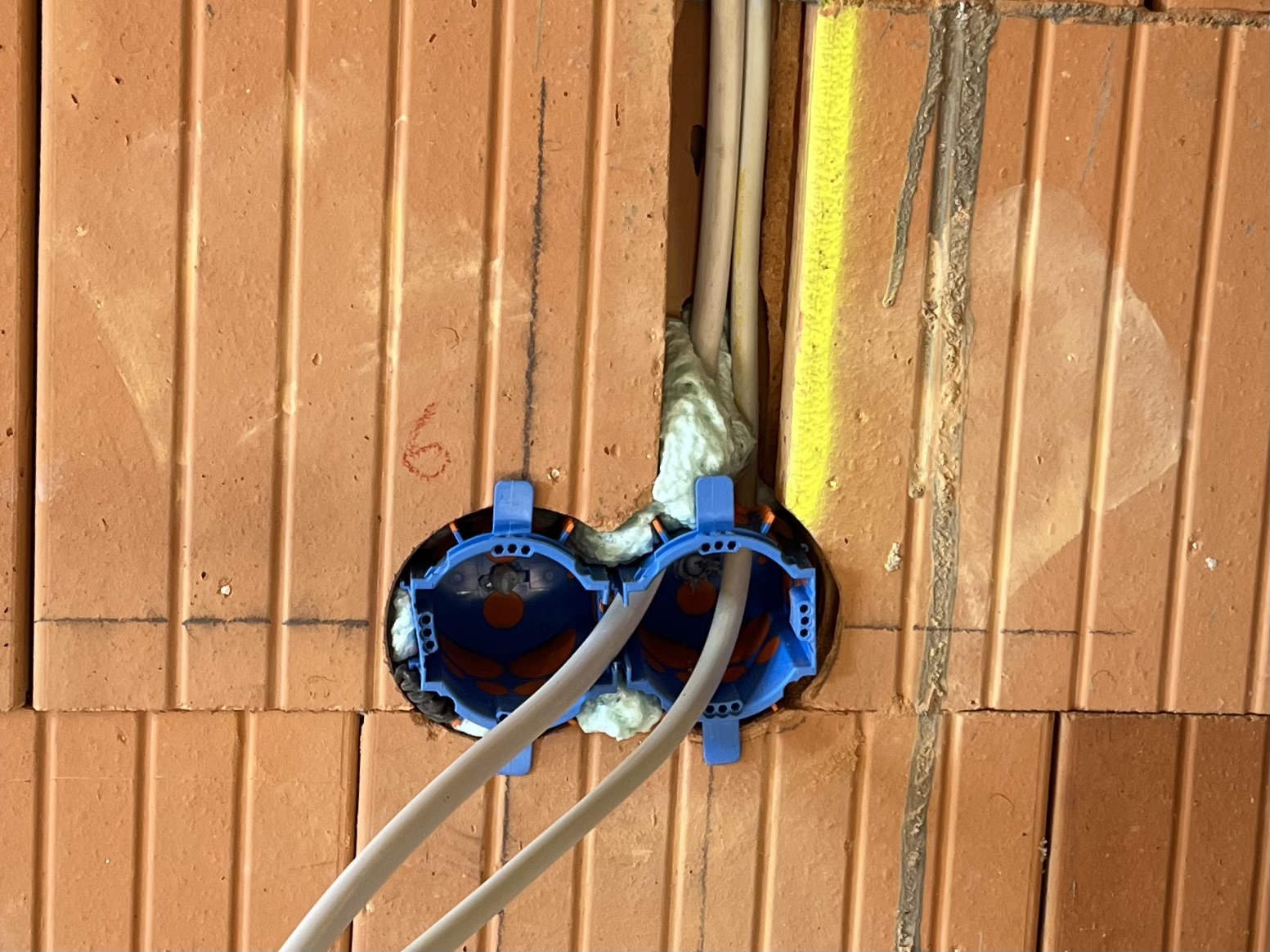

    Ich habe mich für die Primo-Dosen mit dem passenden Schaum entschieden, was an sich ein gutes System ist. Um mir später Ärger zu ersparen, habe ich die Leitungen (NYM, 5-adrig) und Leerrohre (für LAN, KNX-Bus) schon vor dem Einsetzen der Dosen eingeführt. Allerdings hatte ich einige Herausforderungen:
    • Meine Schlitze waren nicht immer optimal an die Dosenbohrungen angepasst.
    • Die Wände bestehen aus Hochlochziegeln (> 40 cm dick), die sehr fragil sind. Beim Bohren sind einige Bohrlöcher ausgebrochen.
    • Dadurch hielten die Dosen mit den eingeführten Leitungen nicht richtig in den Bohrungen, sie saßen zu locker.
    Ich habe versucht, die Dosen vor dem Ausschäumen mit Ziegelresten zu fixieren, und das hat sie auch stabilisiert. Ich habe darauf geachtet, dass die beiden Laschen der Dose an der Mauer anliegen (dort wo noch Mauer übrig war). Allerdings stehen einige Dosen jetzt unterschiedlich weit aus der Wand heraus. Ich hatte mit 2–3 cm Putz gerechnet, tatsächlich wurden aber nur 1,0–1,5 cm aufgetragen. Die Abstimmung mit dem Putzer war leider schlecht, und jetzt habe ich das Problem, dass etwa 5 % der Dosen über den endgültigen, gefilzten Putz hinausragen. Die Steckdosen und Taster sollen mit Geräteschrauben befestigt werden.
    Meine Frage: Wie würdet ihr das Problem lösen? Kann man die überstehenden Dosen eventuell mit einem Multicut oder Dremel bündig abschneiden?
    Ich freue mich auf eure Tipps und danke euch schon mal für eure Unterstützung!

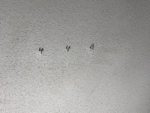

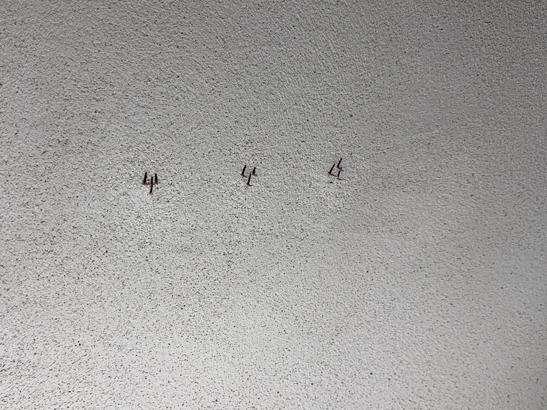

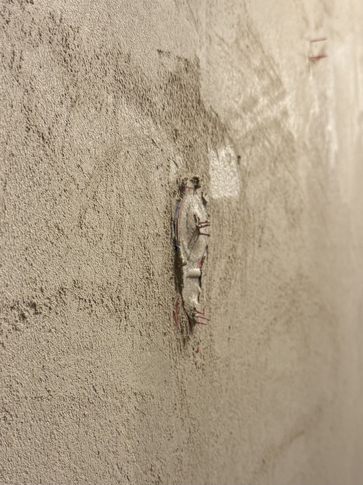

    Bei LAN und KNX-Bus gehen Leerrohre bis in die Dose. Die NYM-Leitungen sind direkt im Putz verlegt worden. Die Taster sind jeweils auf 130 cm über OKFF verlegt, jedoch ist für "Ersatz" oder "nachträglichen Bedarf" noch eine zweite Dose auf 110 cm über OKFF vorgesehen. Diese habe ich mit festeren Putzdeckeln versehen, ohne diese Markierungs-Härchen, dass diese unter dem Putz "verschwinden".

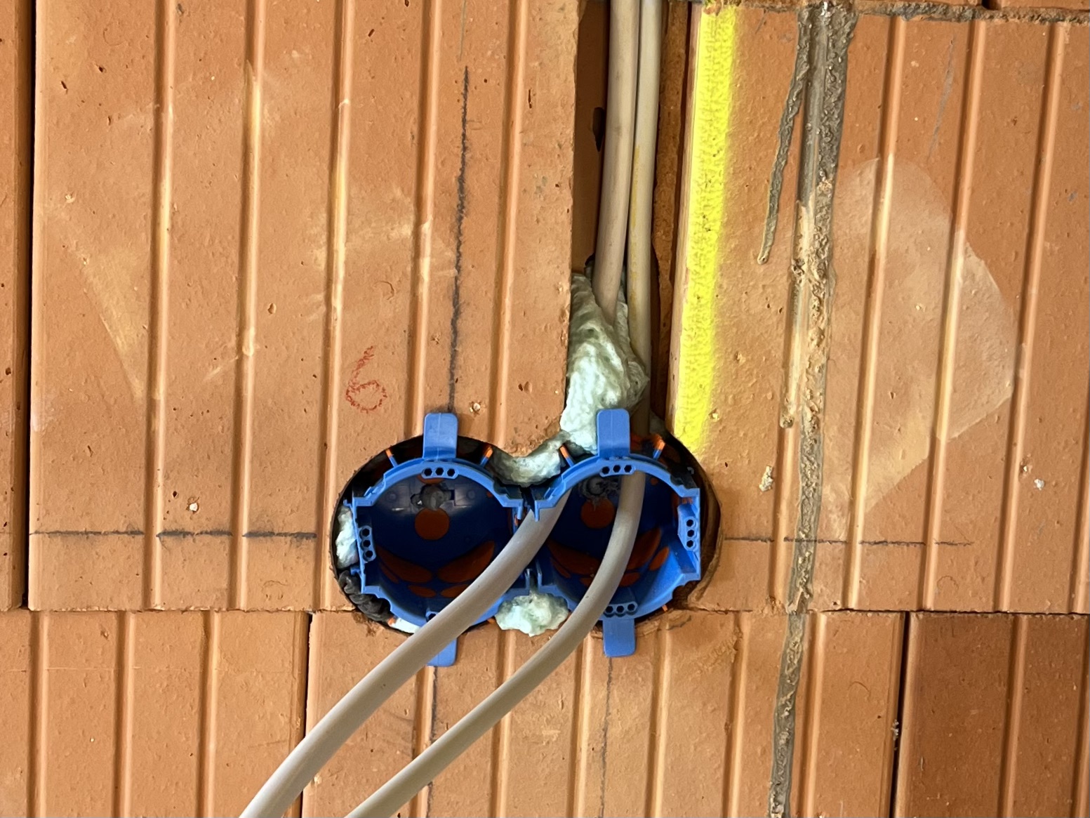

    Man sieht, dass ich Laschen der Dosen an der Mauer anliegen. Manchmal waren die Ziegel etwas versetzt, dass nur eine Lasche am Mauerwerk anlag.
    Meist hat es auch gut funktioniert, so schauen nur noch die Markierungen der Putzdeckel heraus.

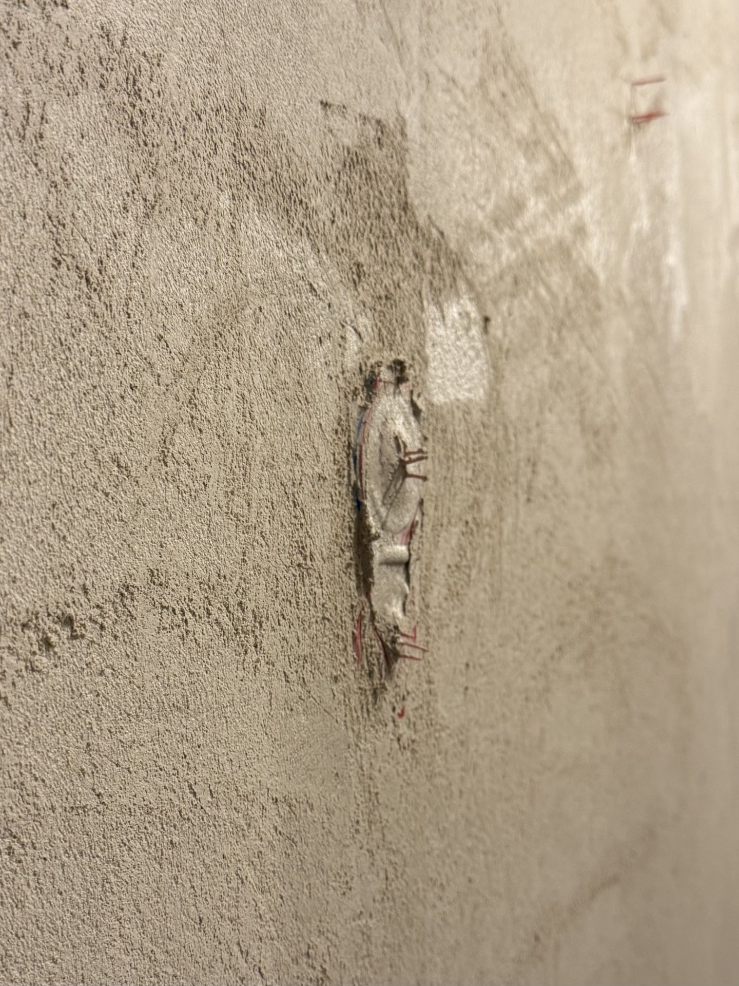

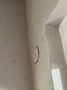

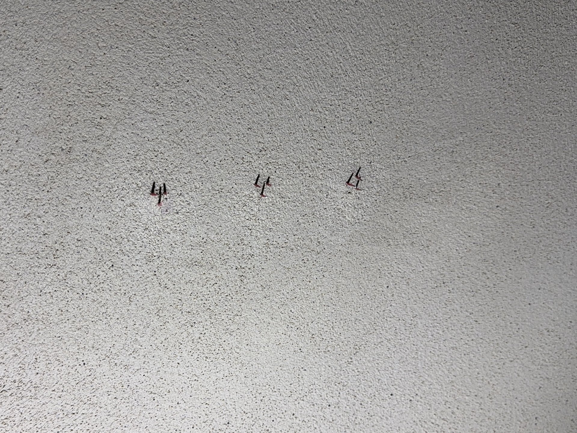

    Leider sieht man hier, das oben genannte Problem. Die Dosen schauen einige mm über die Wand hinaus.

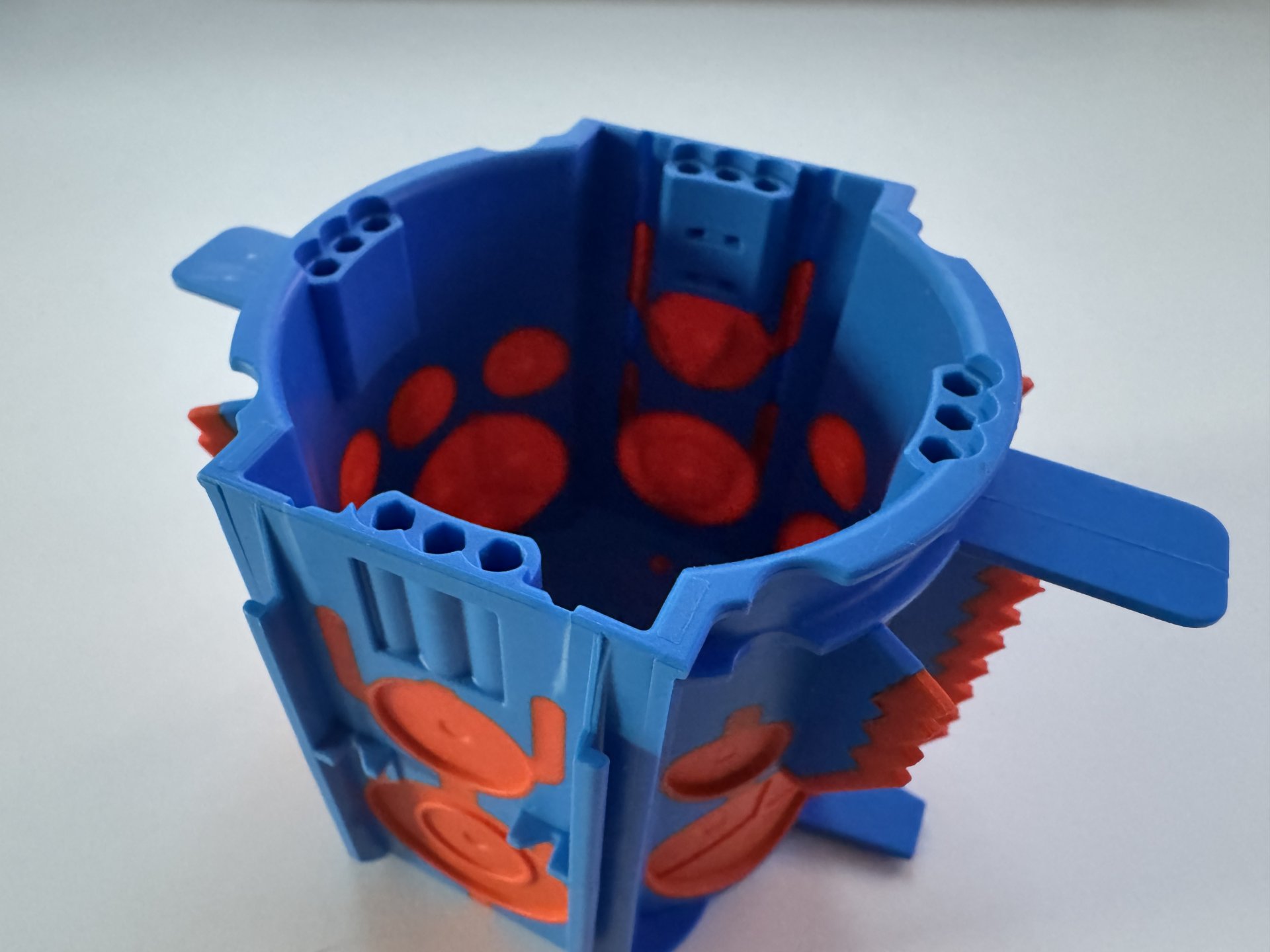

    Hier habe ich noch ein Foto einer Dose gemacht.

    Das dürfte mit nem Multimaster zu regeln sein.

    Die paar mm mit Cutter oder Multi Master abschneiden fertig

    Mit Schrauben kannst du jetzt vergessen. Jetzt musst Du die Krallen der Einsätze nutzen und die Dosen putzbündig abschneiden.

    Wieso denkst du das? Es müsste ja noch genug Futter übrig bleiben um mit kurzen Schrauben etwas zu befestigen.

    Die Schrauben greifen etwa 10mm. Wenn du 5mm abschneidest, hält die Schraube da nicht mehr.
    Aber Krallen geht ja üblicherweise auch.
    Mir fällt auch beim besten Wille keine Möglichkeit ein, das jetzt noch anders irgendwie zu heilen.
    Als Hinweis für andere und die Zukunft: die Dosen dürfen niemals mehr als die Mindestputzstärke rausschauen. Zu tief ist weniger problematisch, da gibt's lange Schrauben und Dosenverlängerungen. Aber zu weit raus ist schlecht...

    Kommt stark auf den Kunststoff an. Wenn er statt 2 Schrauben 4 nimmt und die vorsichtig genug reindreht, hält das sehr wahrscheinlich schon.
    Wenn nicht, hat die Primo Dose immer noch genügend Schraubpunkte für einen weiteren Versuch mit 8 Schrauben :mega_lol:

    Wenn die normale Dosenschraube nicht mehr hält, könnte man eine etwas größere (plus 0,5-1mm) probieren. Vielleicht geht auch eine 2mm metrische Schraube mit Mutter (und entsprechend großem Kopf oder Beilagscheibe). Große Kräfte kommen ja nicht drauf, solange man damit nicht die Verdrahtung mit irgendeinem Aktor verpressen will...
