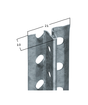

    Male ne Frage,
    wenn Unterputzschien an einigen Stellen sichtbar sind, ist das ein Mangel ?
    Hintergrund ist der, dass ich eine ca. 6 Meter lange Wand mit Gipsputz in einer Wohnng verputzt wurde (Altbau).
    Und nun meint die Dame von der Verwaltung das wäre einn Mangel das die Putzschienen an einigen Stellen zu sehen sind.

    kommt drauf an, was für eine schiene verwendet wurde. stell mal ein foto ein und gib den schienentyp an.

    hier mal ein Bild aus dem Internet.
    Im falle das die Unterputzschiene sichtbar sein darf. Benötige ich etwas schwarz auf weiß damit ich das belegen kann. Nur ne vage Auskunft reicht nicht. Irgend etwas zum nachlesen.

    hilfreich ist ein foto von der bemängelten situation.

    die unterputzschienen werden normalerweise verwendet wenn senkelputz in bädern gefordert ist und dort ist sichtbar kein problem da fliesen drauf kommen.
    auf 6m langen gipsputzwänden in wohnräumen haben die nix verloren.
    ja ich weiss diy-bastler die angst haben die wände nicht gerade abziehen zu können verwenden die, ist aber nicht okay.

    Mangel hin oder her, kommt nach dem Gipsen nicht noch eine Tapete bzw Rauhputz drauf so dass von den Schienen nichts zu sehen wäre?

    bei tapete oder anstrich können die schienen sich abzeichnen.
    wenn der floh mal bilder bringen würde wird das vielleicht klar.

    Das hat nichts mit Bastler zu tun. Habe selber jahrelang als Gipsputzer gearbeitet und bei ne Altbauwand die eh nicht gerade sauber gemauert wurde und 3,2 Meter hoch ist. Benutze ich lieber Unterputzschienen. Vor allen wenn man alles mit der Hand anrührt. Und die Schienen lucken nur ab und zu mal durch. Mir geht es nur eben ums Prinzip weil die Wohnung von der Verwaltung nicht abgenommen wurde. Ich will mich nicht um das Nachspachleln drücken, aber wenn das kein Mangel ist dann möchte ich das gerne wissen.
