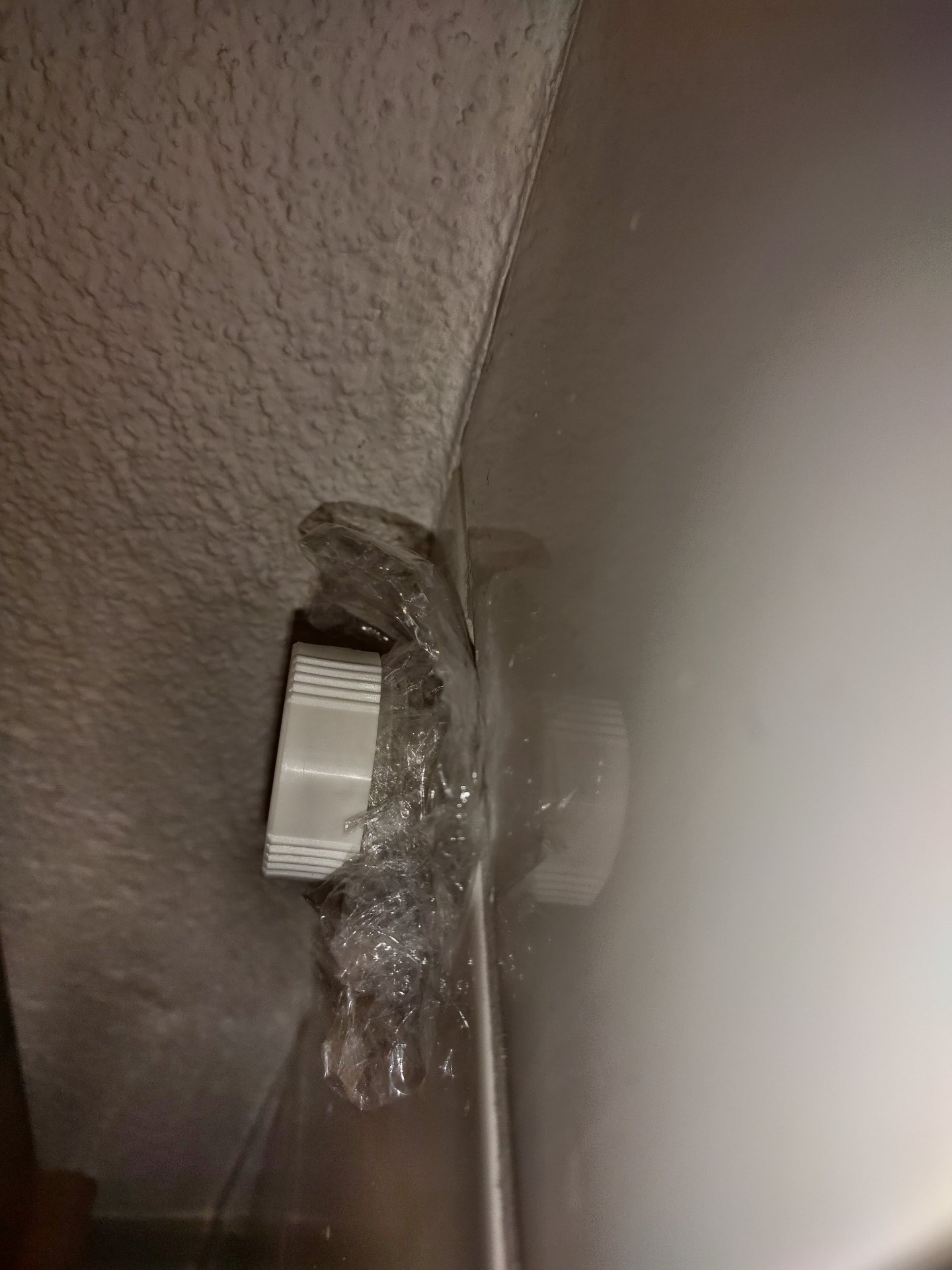

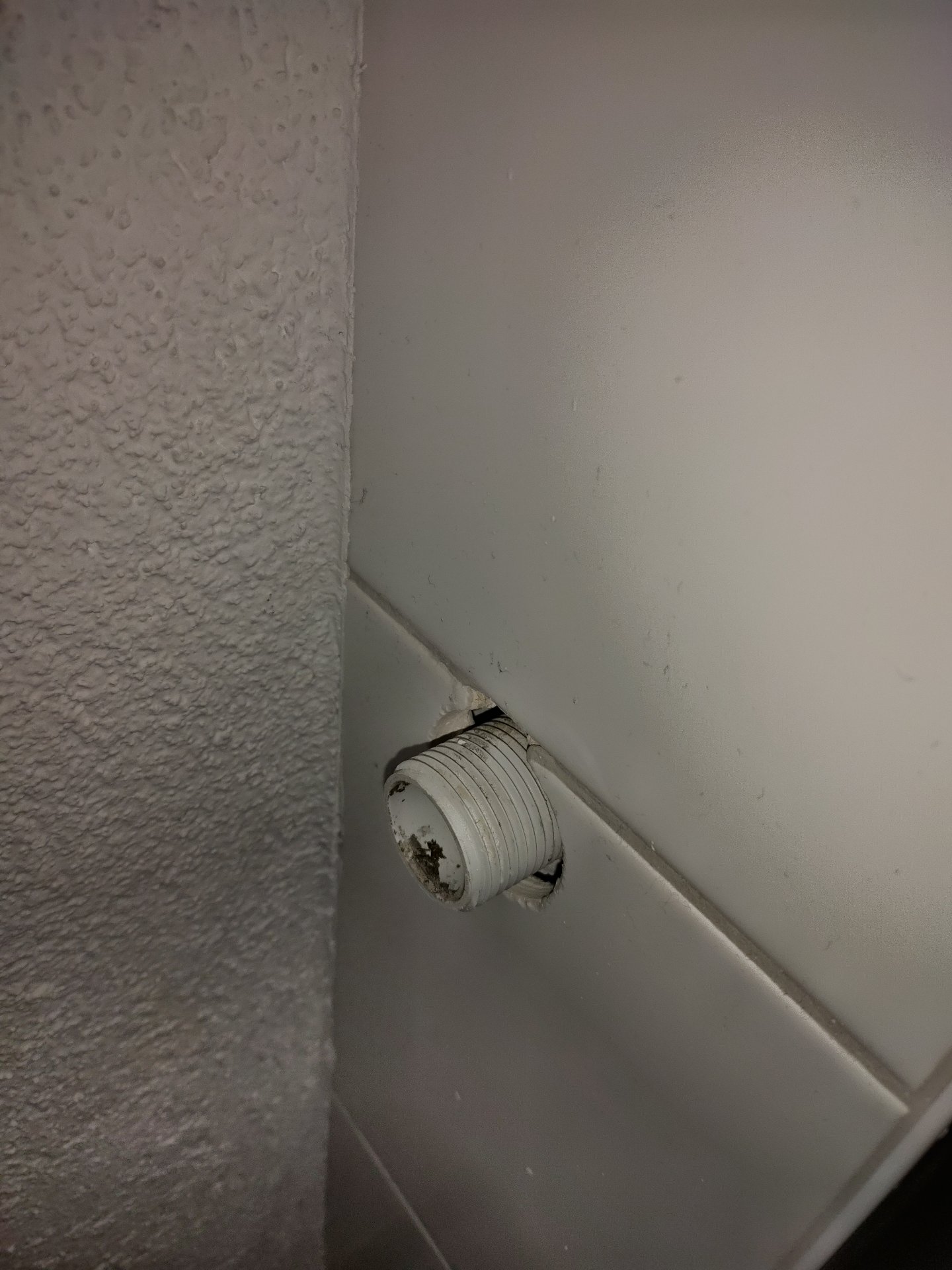

    Huhu,ich brauche eure Hilfe. Im Bad benötige ich den Anschluss der Waschmaschine nicht mehr. Jetzt müffelt es so vor sich hin und möchte ihn daher verschließen. Zudem sieht es auch unschön aus,wenn da das Teil aus der Wand schaut. Schraube ich die Gewindeverlängerung raus und schließe es dann mit einem Muffenstopfen,oder säbel ich das Teil wandgenau ab und drehe einen Endstopfen mit Gewinde rein? Liebe Grüße und vielen lieben Dank Anabel

    Wäre mein Favorit falls das geht und die Verlängerung nicht gesteckt und mit Mutter gekontert ist. Manchmal haben die Verlängerungen wenn schraubbar innen Nasen.
    wäre meine 2. präferierte Option , ohne absägen da rückrüstbar. Du kannst ja je nach Geschmack auch noch einen Schrank oder sonstiges davor hängen zum verstecken
    Wäre meine letzte Option. Nicht rückrüstbar....
    hast du eigentlich das Gewinde gemessen und eine passende Kappe gefunden ?

    Okay,sie ist nicht rausdrehbar sehe ich gerade! Ich werde in Baumarkt tingeln und ein Endstopfen suchen und ihn ohne absäbeln draufschrauben. Er steht dann halt blöd raus,aber du hast Recht, für die Nachmieter wäre es ganz schön doof so ohne intakten Abfluss Ich danke dir sehr für deine flotte Hilfe!

    Als Provisorium kannst du auch einen Latexhandschuh drüberziehen und mit Kabelbinder festmachen, damit es erstmal nicht stinkt.

    Hahaha,ich habs jetzt so gemacht ☺️

    Hätte etwas Wasser und ein Schluck Sonnenblumenöl auch getan und besser ausgesehen.

    Was Hm? Wasser in den Syphon und etwas Öl als Verdunstungsschutz drauf. Fertig ist die Laube.
    Du schriebst ja, dass Du einen Unterputzsyphon hast und der hat eine Wassersperre.

    Aha,oho ,wusste ich nicht mit dem Sonnenblumenöl Wieso hat es dann da so raus gestunken?

    Entweder war der Syphon ausgetrocknet, weil unbenutzt oder Du hast gar keinen?
    Es muss auch nicht unbedingt Sonnenblumenöl sein. Je nach Geschmack geht auch Oliven- oder Walnußöl.

    Er war seit einem halben Jahr nicht mehr in Betrieb. Die Mieter zuvor waren als Erstbezug 2Jahre in der Wohnung. Ich hab dein tollen Tipp jetzt umgesetzt und hoffe,dass ich ausreichend Wasser und Öl in diese kleine Tülle gespritzt habe ☺️
