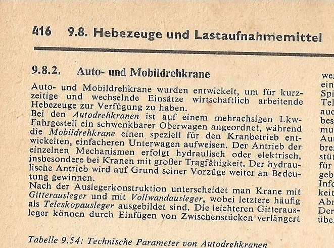

  17. helge2
    helge2
    14.05.2010
    651
    Maurer
    S/Anhalt
    Na eine Definition hab ich auch.
    Gruß Helge 2
    Textquelle:"Friedrich-Bau-Holz" VEB Fachbuchverlag Leipzig 1980
