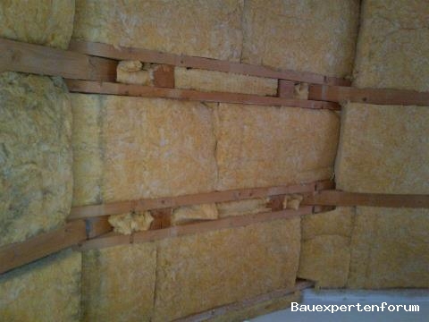

    Hallo nettes Forum,
    mal wieder ein paar Fragen:
    Bei mir in den Dachschrägen im DG ist gelbes Dämmaterial als Zwischensparrendämmung 160mm sehr stümperhaft vom Vorbesitzer verbaut worden.
    Ich vermute mal es handelt sich um Mineralwolle.
    Nun möchte ich diese auf die Sparrenstärke von 240mm verstärken.
    Nun die Fragen:
    - Muss ich die alte Mineralwolle 160mm komplett durch neue in Sparrenstärke 240mm ersetzen?
    oder reicht es wenn ich 80mm Dämmmaterial darüber oder darunter verbaue.
    - Wenn diese zweite Schicht möglich ist, wäre es besser raumseits die 160mm und quasi auf der Außenseite die 80mm zu verbauen oder ist es egal wie rum?
    - woran erkenne ich den Unterschied zwischen WLG040 und WLG035? Ich möchte erkennen was verbaut wurde.
    Vielen Dank und Gruß
    Dieter

    Nicht zwingend, aber der Umgang mit KMF ist nicht so sehr geeignet für Heimarbeiter. Eine hygienische Frage ist es auch. Dreck, Stäube, Schimmelsporen.
    Theoretisch ja, aber dito
    Ist egal. Deswegen wird es keinen Tauwasserausfall geben.
    Wenn nichts aufgedruckt ist, wahrscheinlich gar nicht.

    als erstes würde ich fragen, was das bedeutet:
    Was darf ich unter "stümperhaft" verstehen? Fotos?

    stümperhaft heißt:
    - teilweise reingestopft um quasi Löcher zu füllen.
    - dann hochkant statt in der Fläche. Passte sicherlich besser :-(
    - dann teilweise nicht bis zu den Sparren sodass es wieder rausfällt.....

    Hallo Herr Fischer,
    ich habe hier mal Bild w/ "stümperhaft" gemacht und hochgeladen.
    Hoffe es hat geklappt.
    Was meinen Sie dazu? :-)

    mehr als stümperhaft, haben wir das nicht schon mal kommentiert?

    Hi Gipser,
    sag ich doch :-)
    .....Nee, habt ihr noch nicht gesehen.

    :respekt wenistens konsequent gemurkst :28:
