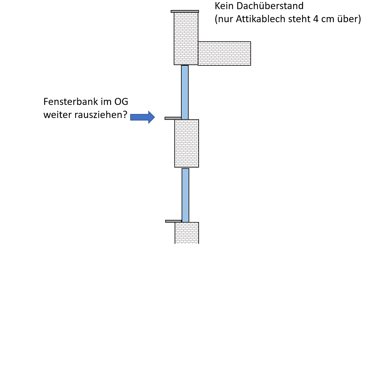

    Nehmen wir einen Bau mit Flachdach, Attika und ohne nennenswerten Dachüberstand an. Im OG und im EG befinden sich große Fensterflächen direkt übereinander. Nun soll die Ausladung der Alu-Fensterbänk geplant werden.
    Frage: Ist es ratsam, die Ausladung der Fensterbank im OG größer zu machen (z.B. 5 cm) als die Ausladung der Fensterbank des direkt darunterliegenden Fensters (z.B. 4 cm)? Bzw. ist sowas üblich?
    Habe das mal unten in einer groben Zeichnung dargestellt..
    Ich stelle mir vor, dass dann das Wasser, das von der Fensterbank im OG tropft nicht direkt auf die Alu-Fensterbank drunter im EG fällt, sondern im Idealfall davor direkt zu Boden geht.
    Oder sind das theoretische Gedanken ohne praktische Relevanz?

    Wenn es da nicht absolut windstill ist und der Regen nicht schnurgerade vom Himmel fällt, dann ist das wohl nur graue Theorie. In der Praxis hast ohne DV entweder die komplette Fassade trocken oder halt nass. Und wenn Du den Regen an der Fassade hast, dann läuft der daran herunter und tropft vom Sturz auf die Fensterbank, Du würdest das Tropfen mit längeren Fensterbänken darüber also schon theoretisch nur etwas vermindern…

    Danke für Eure Einschätzungen. Ja, ich hatte das auch schon so vermutet. Ist eher eine theoretische Sache, die ich dann wahrscheinlich bleiben lasse. Wobei man den Zentimeter Unterschied optisch wahrscheinlich nicht wahrnehmen würde.

    Also ich finde die Idee gut. Das Tropfen stört nämlich nicht bei Wind und Wetter, da gibt es eh viele Geräusche. Aber wenn an einem ruhigen Wintertag die ersten Sonnenstrahlen den Schnee des oberen Fensterbleches schmelzen lassen, kann das Tropfen sehr störend sein. Ich hatte aus diesem Grund schon öfter ein Holzbrett auf das Fensterblech gelegt.
