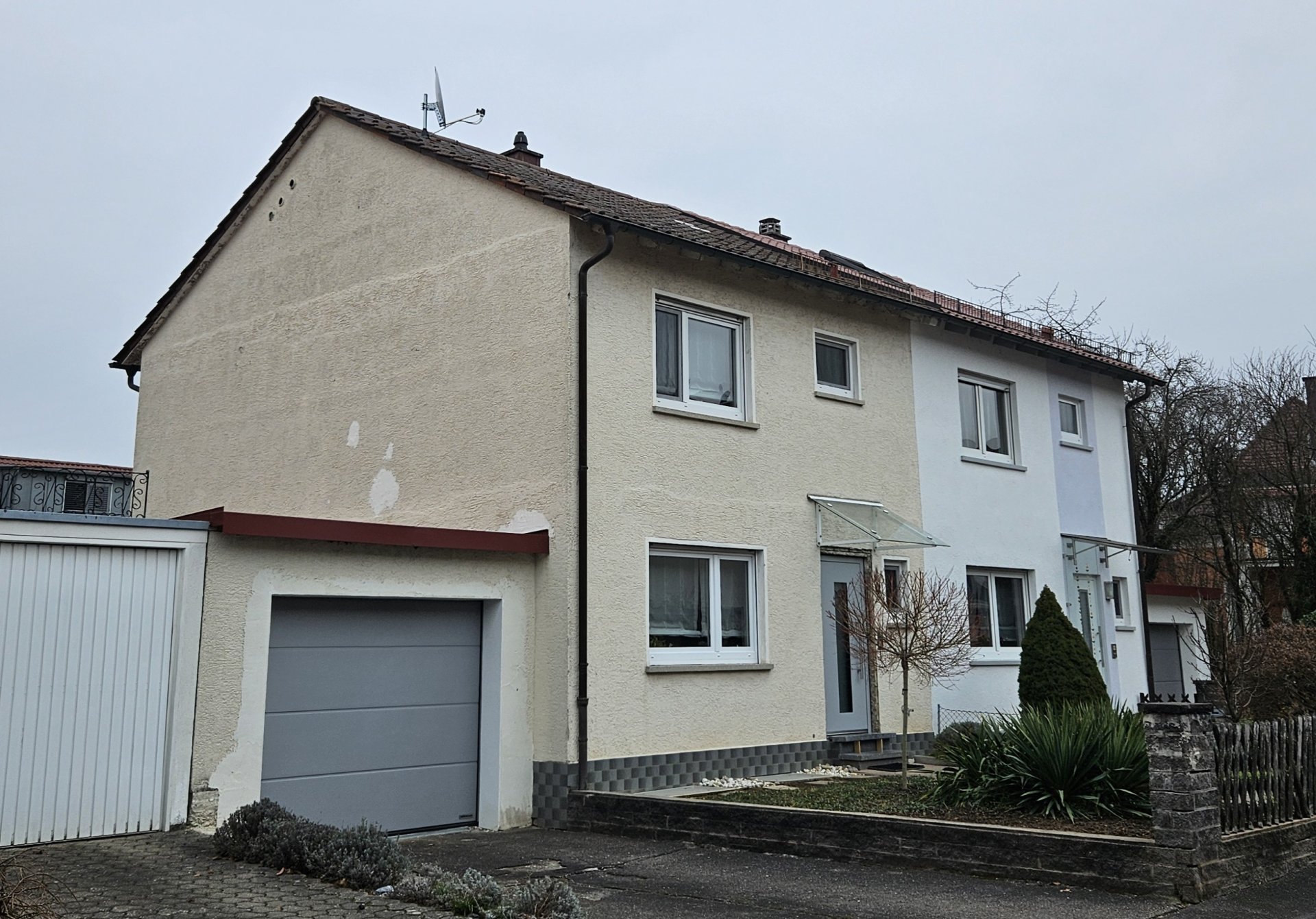

    ich brauche Euren Ratschlag.
    Ich habe eine Doppelhaushälfte gekauft. Die "seitliche" Fassadenseite hat keine Fenster und im EG grenzt direkt die Garage an. (siehe Foto; das Dach wird im gleichen Zuge mit saniert, ein größerer Dachüberstand kommt)
    Ich würde gerne "vorne" und "hinten" (Hauseingang + Gartenseite) mit einer sehr dünnen Schicht dämmen. Geplant wären hier die Koolspan mit max. 5 cm (WLS 022) um einen sehr geringen Aufbau zu haben.
    Da diese Platten jedoch relativ teuer sind, würde ich gerne am liebsten an der "seitlichen" Hauswand ohne Fenster mit Steinwolle 8 cm dämmen.
    Die 8 cm Steinwolle und die 5 cm Hartresolschaumplatte von Koolspan erreichen bei meinem Mauerwerk den gleichen Wärmedämmwert.
    Jetzt aber die Frage --> würde irgendetwas dagegen sprechen, hier mit unterschiedlichen Fassadendämmstoffen zu dämmen, auch wenn ich den gleichen Energiewert hier erreiche? Eigentlich sollte doch damit keine Wärmebrücke an der Hauskante entstehen oder? Wie sind hier Eure erfahrenen Meinungen dazu?
    P.S. Passt vielleicht nicht ganz zum Thema, aber würdet ihr hier bei dem Haus eine Sockelleiste machen nach der Dämmung? mit Steinen, Farbe oder was habt ihr hier gemacht?
    LIEBEN DANK Euch vorab und für alle die noch dran sind --> es lohnt sich durchzuhalten! :)

    Warum dämmst du nur so gering? Gibt der Dachüberstand nur so wenig her?
    Ja bitte zieh die Fassadendämmung als Perimeterdämmung mindestens 50 cm unter die Kellerdecke also bis ins Erdreich, um Wärmebrücken im EG-Sockel zu vermindern (das beugt insbesondere in der Küche dann der Schimmelbildung hinter den Küchenschränken vor).
