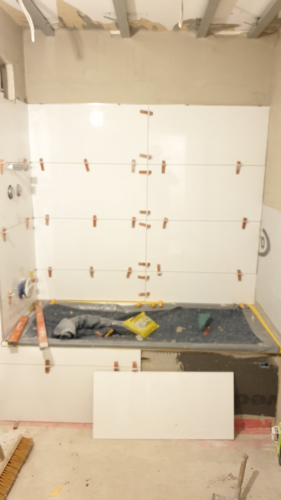

    Ich hatte nun einen Fliesenleger, der mir aus dem Bekanntenkreis empfohlen wurde, zur Ansicht meines Bades vor Ort. Er hat nur den Kopf geschüttelt und meinte, die verlegten Fliesen wären Pfusch, es läge aber an der Verlegung, da zuwenig von diesen Keilen verwendet wurden, was man bei großen Fliesen (120x30cm) machen sollte. Dort wo die Keile (zwei Stück) verwendet wurden, sieht man, wie die Fliesen zusammengezogen wurden, dazwischen wölben sie sich. Keine Fliese wäre gerade und würde auf die andere passen. An einer Seite wurde ein neuer Vorbau mit Rigipsplatten aufgebaut, selbst da sind die Fliesen wie gewölbt. Jetzt verfugt sieht es aus, als ob die Fugen wellig sind, durch den Schatten, überall Überstand…
    Ich bin sehr traurig, da ich mich auf mein neues Bad sehr gefreut habe und für das viele Geld, was es kosten soll, auch gerne ein halbwegs schönes Bad gehabt hätte.
    Er sagte bezüglich Mängel/Reklamation hätten wir wohl nur bei der einen Fliese über der Badewanne eine Chance, dass sie ausgetauscht wird, da sie seiner Meinung nach außerhalb der Toleranz sei, er hatte aber leider nichts zum Messen dabei.
    Die anderen Fliesen haben auch Überstände, aber er meinte auch wenn jede Fliese schlecht verlegt worden sei, hätten wir da wohl leider keine Chance, weil die gerade noch innerhalb der Toleranz sind, auch wenn es schlecht aussieht. Schade ist halt, dass die weiße Fugenfarbe fleckig/wellig wirkt, weil eben an vielen Stellen Überstände sind.
    An sich meinte er, sei die Badplanung falsch, denn in der Ecke, in der ich dusche, sind die Absperrventile und Zähler, die hätten woanders hin verlegt werden müssen. Mindestens hätte die Abdichtung erst oberhalb der Duschbrause enden dürfen und die Ventile/Zähler nach oben verlegt werden.

    Wir werden dann nicht kündigen, aber eine Mängelliste schreiben. Der Überstand der einen Fliese über der Badewanne ist ca.1,5mm, das scheint gerade die Toleranzgrenze zu sein. Die anderen Fliesen haben weniger Überstand, verschatten aber die weißen Fugen darunter, sieht echt bescheiden aus, wie fleckig, weil dazwischen immer mal ein weißer Abschnitt kommt. Und das an einem neu aufgebauten Rigipsvorbau. Schade.
    Ich habe unterschiedliche Toleranzmaße gelesen, mal was von 1,3mm, dann 1,5mm, dann 2mm. Kann mir hier jemand sagen, was gilt bei Fliesen mit Ursprungsgröße 120 x 30. Über der Badewanne sind sie ca. 84 x 30cm.

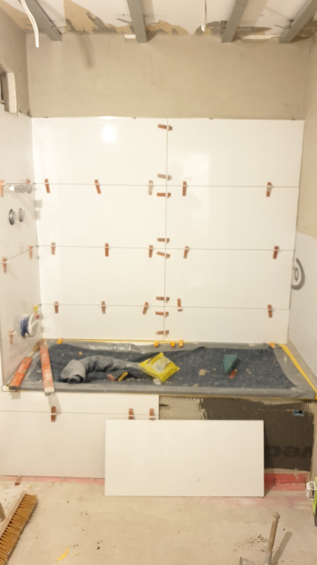

    Auf dem angehängten Fotos sieht man, dass links drei dieser orangfarbenen Keile verwendet wurden und rechts nur zwei. Links sind die Fliesen halbwegs akzeptabel im Überstand. Rechts ist genau mittig der Überstand, schade. Wobei der Fliesenleger aus dem Bekanntenkreis vermutete, dass die Wand dahinter auch nicht eben ist. Er hielt überall die Wasserwaage an und man sah, dass die Wand an sich schief ist, so auch am neu aufgebauten Vorbau. Er sagte, dass man diese großen Fliesen über der Wanne anders hätte verlegen müssen, nicht auf den alten Fliesenkleber Spachtelmasse drauf, bisschen abziehen und dann die Fliesen drauf, das könne nur "schief" gehen.
    Wenn man links die Abdichtung noch hochziehen würde, sollte man ja wahrscheinlich die Wasserzähler und Absperrhähne nach oben verlegen, bis unter den Lüfter, damit da möglichst kein Wasser hinkommt.

    Wenn du so ein großes Problem mit den Arbeiten hast, dann solltest du dir einen Gutachter bestellen. Es gibt so Allerhand Dinge mit denen man einem Fliesenleger auf den Schlips treten kann. Ebenheitstolleranzen, Winkeltolleranzen, Fugentolleranzen, Überzähne usw... Das sind aber alles Dinge von denen du keine Ahnung hast und die man hier nicht mal ebenso beibringen kann. Der Einsatz von Nivelliersystemen und dazu auch noch der missglückte Versuch diese anzuwenden zeigt schon sehr deutlich dass der Fliesenleger seinen Beruf verfehlt hat.

    dass es ein missglückter Versuch ist, meinst Du das, weil ich nicht zufrieden bin oder siehst Du anhand des Fotos, dass das so nicht richtig angewendet wurde?
    Das haben wir auch überlegt. Der Gutachter meinte, wenn er tätig wird, würde es inkl. Gutachten ca. 1000 € kosten. Ich bin halt unsicher, ob es dann nicht mehr Sinn macht, diese 1000 € in den anderen Fliesenleger zu stecken, denn im blödesten Fall sagt der Gutachter, dass alles gerade noch so innerhalb der Toleranz liegt, davor habe ich etwas Bammel.
    Ich habe ein EuroFen-Merkblatt bekommen, wenn ich das richtig interpretiere, liegt die Toleranz bei unseren Fliesen bei 1,3mm. Da sind wir zumindest mit der Fliese über der Wanne drüber (ca. 1,5mm). Irgendwo habe ich gelesen, dass man da aber noch die Toleranz der Fliesenunebenheit dazu addieren muss, dann wären wir wahrscheinlich wieder über 1,5mm.
    Im besten Fall sieht der Sanitärer ein, dass man das so nicht lassen sollte.
    Die Fliesen am Vorbau bzw. die Verschattung an den Fugen sehen auch gar nicht schön aus, aber da es dort bis auf eine Stelle unter 1mm Überstand war, denke ich, haben wir hier keine Chance auf Nachbesserung. Leider hat niemand in der Beratung uns darauf hingewiesen, dass es bei großen Fliesen schwieriger ist, die eben zu verlegen und eher solche Verschattungen auftreten. Wobei der Fliesenleger aus dem Bekanntenkreis gesagt hat, dass man das schon hinbekommt, wenn man den Untergrund entsprechend vorbereitet und mehr von diesen Keilen verwendet hätte.
