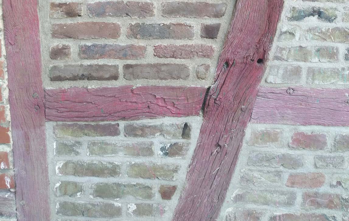

    IMG_20240709_154331 (002) Kopie.jpg Ich habe auf meinem Grundstück ein altes Backhaus und habe zwischen dem Fachwerk die Steine neu gemauert und verfugt!
    Leider musste ich feststellen, dass trotz der gleichen Mischung 1:4, dem gleichen Zement und Sand, die Fugenfarbe deutlich heller geworden ist!
    Kennt jemand dieses Problem und gibt es Möglichkeiten, die Fugenfarbe anzugleichen?
    Auf dem Foto sind alle Fugen, bis auf die letzten 3 Reihen, durchgetrocknet! Den Anhang 132920 betrachten

    Ja andere Außentemperatur, Luftfeuchtigkeit bei der Verarbeitung können dazu führen.

    Danke für die Info,- das ist ja übel!
    Gibt es Möglichkeiten, die hellen Fugen ewas dunkler zu gestalten?

    Einfach mal 1-2 Jahre abwarten

    Okay, das kann ich natürlich! Wäre natürlich schön, wennman die helen Fugen leicht abdunkeln könnte!

    Farbe, Pigmente. Frag mal einen Maler. Würde ich aber nicht machen. Die Zeit gleicht alles irgendwie an.
