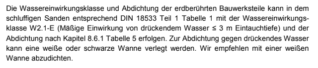

    ich möchte meinen Keller (WU-Beton) von Außen dämmen.
    Ablauf soll wie folgt sein:
    1. Voranstrich mit Bitumen-Dickbeschichtung 2k
    2. Vollflächiges Verkleben der XPS-Platten mit (derselben) Bitumen-Dickbeschichtung 2k
    Auf welchen Eigenschaften der Dickbeschichtung wäre im Besonderen zu achten?
    Ich frage deshalb, weil ich festgestellt habe, dass die meisten Hersteller mindestens zwei unterschiedliche "Qualitäten" der 2k-Beschichtung anbieten, wobei die jeweils günstigere so um die 1,50 € bis 2,- € je Liter liegt und die teure ca. 3,- bis 3,50 € je Liter kostet.
    Ich als Laie kann aber keine signifikanten Unterschiede erkennen, selbst wenn ich die technischen Datenblätter vergleiche.
    Bei einem Bedarf von ca. 500 Litern macht das preislich schon was aus, allerdings will ich nicht am falschen Ende sparen.
    Danke.

    Der Aufbau ist falsch:
    bitte nochmal nachlesen (es fehlen ca. 7 Schritte).
    Wir verwenden nur einen Lieferanten - und dieser hat auch nur EINE 2K PMBC Qualität.
    Mir wäre auch kein anderer Hersteller bekannt, der zwei verschiedene Qualitäten anbietet.
    Die Preisunterschiede kommen durch die Hersteller bzw. Bezugsquellen bzw. Abnahmemengen zustande.

    Im Bodengutachten steht folgendes:
    Dementsprechend wurde der Keller als weiße Wanne geplant und ausgeführt. Abdichtungssystem Drytech.

    Fachgerecht wäre:
    1. Komplettes Abschleifen des Zementleimes.
    2. Penibles Absaugen des Schleifstaubes
    3. Penible Ermittlung des Taupunktes und DOKUMENTATION
    falls Taupunkt überschritten - und NUR dann:
    4. 30 cm über GOK bis -30 cm unterhal GOK: 2K DS
    5. Entweder Kratzspachtelung mit PMBC oder Grundierung mit verdünnter PMBC bis max 15 cm unterhalb GOK
    5. Kontrolle des Taupunktes und Dokumentation
    6. Kleben der Perimeterdämmung

    Ich will grds. keine zusätzliche Abdichtung, sondern Wärmedämmplatten verkleben. Hierfür gibt es zwar auch speziellen Kleber, ich habe aber gelesen, dass bei drückendem Wasser besser vollflächig mit Bitumen verklebt wird. Wenn sich daraus eine zusätzliche Abdichtungsebene ergibt, ist das ein netter Nebeneffekt (Gürtel und Hosenträger) - mehr nicht.
  13. SIL
    10.865
    4.211
    Nicht besser- immer vollflächig verkleben bei drückend!Buttering-Floating- es geht darum, dass keine Feuchtigkeit/Nässe hinter und zwischen die Platten gelangt.
    Plus Peri Stufenfalz umlaufend auch mit verkleben- Hinterläufigkeit!
    Ansonsten wie @Manufact beschrieben hat - allerdings sollte "unten" Ihr Fundament vorstehen - Optimal, ansonsten PCI Remmers Weber ( tec 901 und Superflex 10 exempl.)
    Wäre dies nicht Leistung Ihres GU?

    Bitte die Gerichtssprechung des OLG Hamm bezüglich Bitumenabdichtungen und die Stellungnahme des TÜV Süd GENAU durchlesen.
    Der Zementleim auf dem Beton (= desegen so schön glatt) ist NICHT feuchtigkeitsbeständig.
    D.h. nach einigen Jahren kann es passieren, das sich der Zementleim komplett von dem Beton trennt - und damit auch die Perimeterdämmung.

    ich schätze Deine Expertise wirklich sehr, aber der TE will einfach nur die Dämmung an die Wand kleben, nix Abdichtung, weil WU-Wanne. Da muss meiner Meinung nach nur der Vorstrich drauf und dann die Platten vollflächig hinterlaufsicher geklebt.
    Mein derzeitiger Rohbauer hat bei genau dem gleichen Fall die Ultipro-KMB genommen.
    Wenn dann mal das Erdreich ansteht kann sowieso nix mehr passieren. Wo sollen die Platten auch hin? :)
