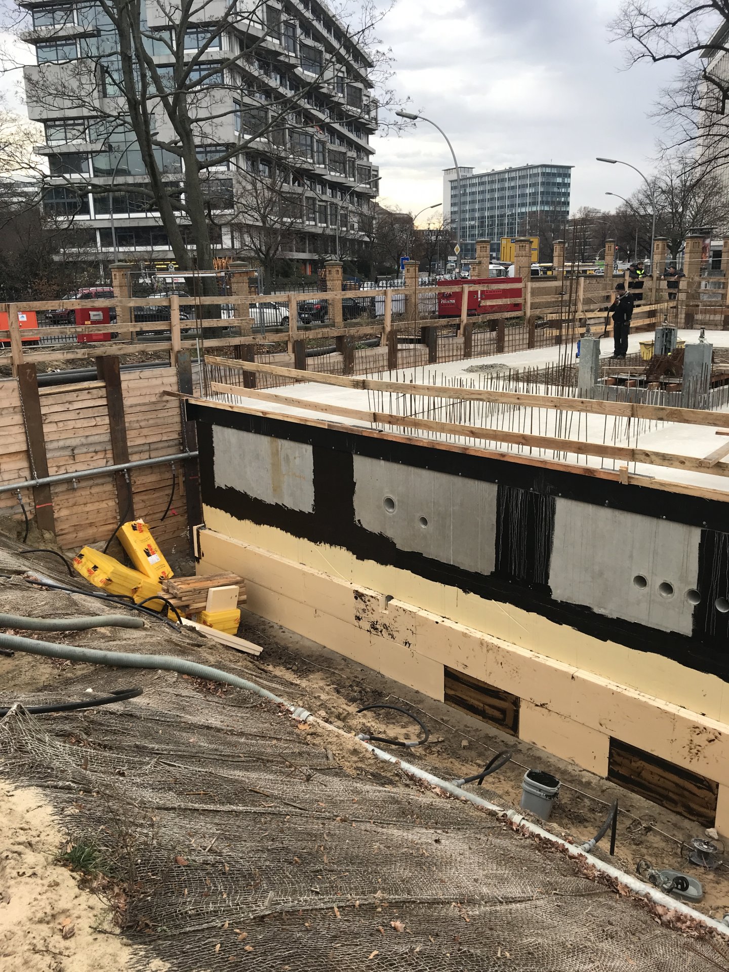

Diskutiere Unterschiedliche Qualitäten Bitumen-Dickbeschichtung 2k im Abdichtungen im Kellerbereich Forum im Bereich Neubau; Genau wie bei mir, siehe Foto. Nur dass unten noch ne FBV als Hosenträger dran ist. Die brauchen wir aber nur wegen dem Papiermagazin im Inneren.

    Also Doppel-/ Hohlwand.
    Dämmplatten n. Herstellerangabe des Kleberherstellers vollflächig ansetzen, Noppenbahn davorstellen und
    lageweise verfüllen und verdichten.

    @Kischi da sie mit Keller bauen und dieser nach dem anderen Beitrag nicht mit der GOK abschließt, eine Frostschürze beginnend spätestens mit UK Stirndämmung KG Decke ( obwohl der Schnitt fehlt gehe ich von dieser Höhe aus, ansonsten wäre es kein WU bei KG Decke zurückgesetzt unter GOK) ist dies Leistung des GU bzw dessen Putzers und zwar bis mind - 80 cm GOK und das nichts mit EnEV zu tun, es gibt keinen Keller in Stahlbeton der 'kalt' aus dem Erdreich kommt... diese Schnittstelle und den Übergang sollten Sie Bedenken - auch sollten Sie sich mit der Sockelbereichausbildung befassen, ( ist das MW ausgefahren? Rückspringender oder Vorspringender? WDVS?) das gleiche gilt übrigens für Kellerfenster und ggf Lichtschächte - wie wird Ihr drückendes Wasser überhaupt abgeleitet? Vermutlich gar nicht.... @Andreas Teich du bist hinterher mit der KG Decke :winken

    Guck @Manufact Fibi lässt nicht mechanisch bearbeiten, er hört nie zu :winken

    Weil es sich nicht um eine Abdichtung handelt, Du XXXX :biggthumpup:.
    Ich weiß schon was ich tue, soll ich etwa die Frischbetonverbundfolie anschleifen?:eek:

    Und? Du hast also FBV bis zur Decke ça GOK Aha :mega_lol: es geht nicht nur um Abdichtung, sondern auch im den Verbund - liest du eigentlich Herstellervorgaben oder Verarbeitungsrichtlinien? Nee, wa.. warum nimmst kein WDVS Kleber dann, wenn eh wurscht ist und überhaupt wo ist deine Absturzsicherung, das Gebretter da an der Bewehrung geknilcht :mauer

    Ist doch nicht meine Absturzsicherung, ist nicht meine Baufirma. Ich mach nur Bauüberwachung und hab das gerügt. Der Bauherr bezahlt dafür auch einen SiGeKo!!!
    Und wo steht bitte, dass man die gesamte Wand anschleifen soll???

    Die OK Kellerdecke schließt bündig mit der noch herzustellenden GOK auf Straßenniveau ab.
    Wasser wurde beim Bodengutachten bei einer von vier Bohrungen in 1,70 m Tiefe unter der ehemaligen GOK angetroffen. Das ist etwas unterhalb der Bodenplatte des Kellers. Die Lichtschächte und Kellerfenster sitzen deutlich höher, dort liegt kein drückendes Wasser an.
    Das Außenmauerwerk ab EG aufwärts ist 36,5 cm tief und die erste Steinreihe steht auf allen Seiten rd. 12 cm über die Kelleraußenwand über, da letztere nur 24 cm tief ist. Eine120 mm Perimeter-Dämmung wäre somit bündig mit dem Außenmauerwerk. Die oberste Reihe Dämmung würde ich in Waffelstruktur ausführen, damit der Putzer etwas draufputzen kann.
    Ein WDVS auf dem Mauerwerk wird nicht ausgeführt.

    Mach es genau so.

    Nein, lass den Putzer diesen Bereich ausführen - der soll abdichten oder der Rohbauer - gerade im Sockel und Anschlussbereich gibt es viele Schäden, aus Gewährleistung würde ich dort von Eigenleistung eher abraten.

    Sein GU verweigert aber die Leistung, natürlich kann er sich eine Fachfirma holen.
    Aber ganz ehrlich, Bitumenkleber auf Dämmplatten kleben ist jetzt auch unterste Bauhelferaufgabe.
