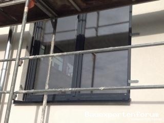

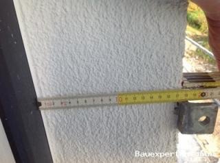

    Bei unserem Neubau wurde gerade die Fassade fertiggestellt, leider fehlerhaft. Die Befestigung für ein franz. Balkongeländer an einem bodentiefen Fenster ist auf der einen Seite sauber versenkt, auf der anderen Seite auf der Fassade aufliegend (s. Bilder). Wie man aus den Bildern sieht, sind die Abstände der Befestigung zum Fensterrahmen nahezu gleich, die Abstände der Außenfassade zum Fensterrahmen jedoch extrem unterschiedlich (fast 3cm!).
    Aktuelle Vorschläge des Archtekten/Bauleiters:
    - Alles runter inkl. WDVS und neu machen (will der Bauleiter auf jeden Fall vermeiden und stellt schon mal späteren Bezugstermin in Aussicht, da er weiss, dass wir aus unserer Wohnung raus müssen)
    - "kleinere" Reparatur mit optischer Beeinträchtigung und "Ausgleichszahlung" (in noch unbekannter Höhe)
    Was ist die beste Lösung eines solchen Problems und worauf sollte man achten?

    Kannst Du ein Foto machen, bei dem man beide Seiten zusammen sehen kann. Dann kann man besser beurteilen, wie "dramatisch" das ist.

    So wie es aussieht wurde auch nicht schlagregendicht, bspw. mit einem Kompriband angeschlossen. Somit dürfte die Ausführung mängelbehaftet sein. Einzige Lösung in diesem Fall: Abdichtung herstellen. Damit seid ihr ohnehin bei einem Rückbau der Dämmplatten in diesem Bereich. Mehr Infos über WDVS Details hier.

    jetzt noch ein Bild, auf dem beide Seiten ersichtlich sind.
    Aktueller Vorschlag des Bauleiters:
    - die Seite, die optisch gut aussieht, so lassen (zwischen Putz und Halter ist da lt. gipser noch ein Stück Dämmung, so dass auf dem Halter nicht nur Putz ist, dies gibt er gerne schriftl.)
    - die Seite mit den aufgesetzten Haltern (optisch, technisch niO) bis zur Betonwand öffnen, Stahlbügel nach innen versetzen. WDVS an dieser Stelle neu. Hochwertiger Dämmstreifen auf den Bügel an der Außenseite, dass die Putzstärke so gering wie möglich gehalten werden kann.
    - Ergebnis wäre lt. Architekt technisch iO, optisch mit "leichten" Einschränkungen (Oberfläche Putz an 2 Stellen und etwas schräges Geländer)
    Ist das so sinnvoll?

    Mal eine dumme Frage: Wie können an einem WDVS "einfach so" 30 mm Stärke fehlen? Die Putzschicht ist doch nicht ein paar cm dick, oder?
    Wenn Bauleiter und Architekt nicht von dir selbst bezahlt werden, solltest du dich nicht auf deren Aussagen verlassen.

    Irgendwas stimmt doch da ganz grundsätzlich nicht, siehe Kommentar GWeberJ. Irgendwie arten doch die Vorschläge der Bauleitung in eine ordentliche Murkserei aus.

    Das würde ich nicht haben wollen. Beides sieht man.
    Ausßerdem wundert mich auch die unterschiedliche Laibungstiefe. Wie erklärt der Bauleiter das denn?

    finale Lösung:
    - Gutachten eines Sachverständigen bestätigt technisch eine ausreichende WDVS-Stärke (an dieser Stelle anderer Wandaufbau / gemauert statt Beton), bestätigt allerdings einen optischen Mangel aufgrund geringerer WDVS-Stärke.
    - die Stellen wurden geöffnet, neue Edelstahlwinkel eingesetzt und das Geländer ausgemittelt (läuft jetzt kaum sichtbar schräg)
    - auf die Fassade wurde auf der ganzen Höhe der Fenster eine Glattspachtelung aufgetragen, so dass die Reparaturstellen nicht mehr sichtbar sind und das Ganze "gewollt" aussieht.
    - Zusätzlich wurde für die Fassade eine Verlängerung der Gewährleistung auf 8 Jahre gegeben.
