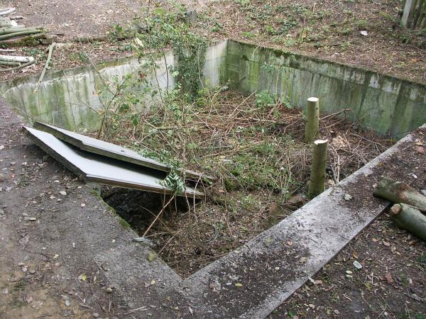

    Hallo an die Experten,
    ich bin absolut neu hier im Forum und suche fachlichen Rat. Ich habe noch kein Haus gebaut, möchte dies aber 2013 ändern.
    Seit July sind wir stolze Besitzer eines Grundstückes. Dieses ist leider nicht sofort zu bebauen sondern wir müssen erst noch eine Ruine abreißen.
    Die Ruine selbst ist nicht das Problem , das Problem ist der vor 20 Jahren in 30cm Beton gegossene Pool im hinterten Teil.
    Wir möchten gern im hinteren Teil unser Haus hinbauen, leider ist immer ein Teil der Bodenplatte auf dem ehemaligen Pool.
    Der Pool ist 5,5x5,5m und 1,5 m tief und noch vorhanden, wir möchten die Betonteile ausbaggern und den Pool ordentlich verfüllen.
    Nun meine Frage:
    mit was für Material sollen wir den ehemaligen Pool am besten Verfüllen und Verdichten wenn die Bodenplatte einmal zum Teil darauf steht (mehr als 50%). Der Untergrund bei uns ist unter der Muttererde einfach nur Sand. Wie problematisch ist es wenn die Bodenplatte zu 75% auf Sand und zu 25% auf z.B 1,7m verdichteten Frostschutz steht? oder sollten wir den Pool auch einfach nur mit Sand verfüllen? um einen homogenen Untergrund zu schaffen für den Unterbau.
    Ich bedanke mich schon einmal im Voraus für jeden der sich dem Problem annimmt.

    Prinzipiell sollte der Untergrund unter dem Haus einigermaßen homogen sein, damit keine zu starken Setzungsunterschiede auftreten. Wenn sandiger Untergrund vorliegt ist die Lagerungsdichte entscheidend für das Setzungsverhalten. Weiterhin sollte man wissen welches Gründungskonzept (bei EFH wahrscheinlich Fundamente oder elastisch gebettete Bodenplatte) gewählt wird, um entscheiden zu können wie die Poolgrube verfüllt wird.
    Bitte nicht den Pool einfach zurückbauen und eine Grube zurücklassen, in der sich das Niederschlagswasser staut und der Boden komplett aufgeweicht wird.
    Meine Empfehlung ist Ihr solltet zuerst eine Baugrundgutachter und einen Statiker einzuschalten, die euch bei der Verfüllung bzw. bei dem Gründungskonzept beraten.

    pool abbrechen und für gleichmässigen untergrund sorgen. z.b. lastplattenversuch und wie oben bodengutachter zu ziehen.

    Vielen Dank für die bisherigen Antworten.
    Ich habe heut noch einmal mit zwei geologischen Firmen für Bodengutachten telefoniert.
    Diese bestätigen eure Aussagen, ich sollte unbedingt mit gelichwertigen Material wie die Umgebung verfüllen und ordentlich alle 20 cm verdichten.
    Dennoch hab ich so meine bedenken bezüglich eines Absackens in ein paar Jahren

    vernünftig verdichtet mit entsprechendem material hält. wenn du da bedenken hast kannst ein geotextil einbauen.

    oder mit keller bauen, dann geht es auch poolbereich runter bis auf den ´gewachsenen´ baugrund.

    Selbst beim Bau ohne Keller würde ich für die gesamte Bodenplatte bis zum gewachsenen Boden abtragen und dann mit geeignetem Material verfüllen+verdichten. Muss ja nicht unbedingt Frostschutz sein. Ein gemischtkörniger Boden, der vorher entsprechend beprobt wird, geht genauso.

    Fachmann (Bodengutachter ) vor Ort alles erkunden lassen.
    Sand ist eben nicht gleich Sand. Das kann durchaus auch ein übles Gemisch sein.
    Pool, ist der gefliesst oder beschichtet? Kann evtl. Propematisch werden bei Entsorgung.
    Verdichten des Bodens sollte kein allzu großes Problem darstellen so der Boden generell geeignet ist.
    Für Abbruch ist eh ein etwas ordentlicheres Kaliber von Bagger gefragt und so ein Anbauverdichter für diese Baggergrößen hat ordentlich Mumms

    das klingt allerdings alles nicht so gut... es wird also nicht ganz so einfach wie gedacht. Komplett Ausbaggern fällt aus, da die eigentliche höhe noch gut 0,5 m über den Pool sein soll. Sprich hinter dem pool ist ist die Erde sowieso höher.
    Ich hab euch mal ein Foto angehängt von der guten DDR Wertarbeit :-) Drecksding!
