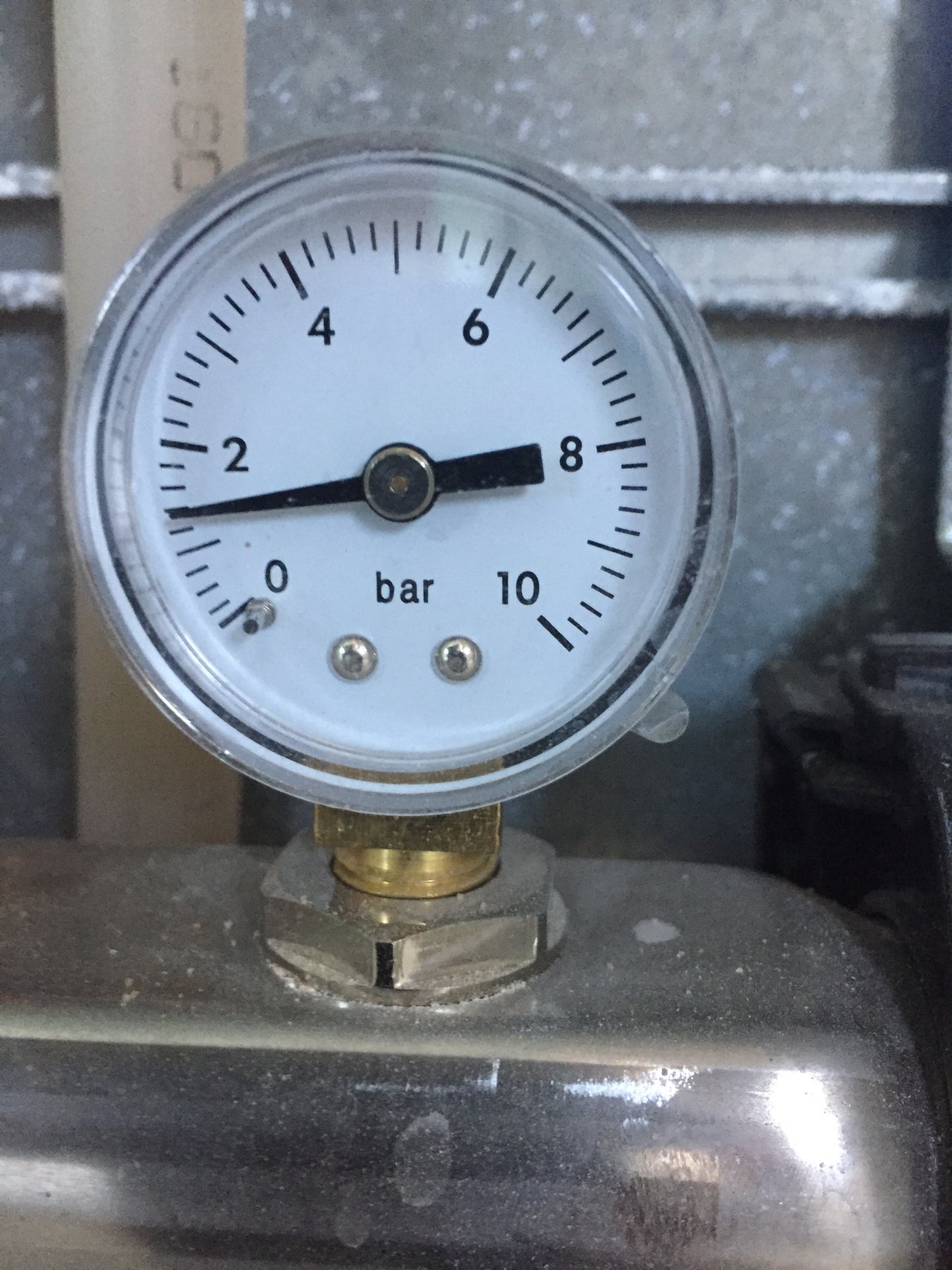

    hallo zusammen,
    Bei mir wurde der Estrich aufgeheizt und jetzt nach 21 Tagen ist das Heizprogramm beendet (Mobilheat).
    Mir ist aufgefallen, dass der Drucl im oberen Heizkreisverteiler nun der Drucl bei 1,4 Bar liegt und der untere bei 1,9 Bar. Beim heizen selbst war er bei ca 2,1 Bar.
    Wie kommt es zu diesen 0,5 Bar unterscheid obwohl es ja ein geschlossenes System?
    -Mobil Heat ist ausgeschaltet-
    Danke

    Höhenuntetschied 10m - 1 bar und Ungenauigkeit der Manometer.

    Nochmal entlüften ?
