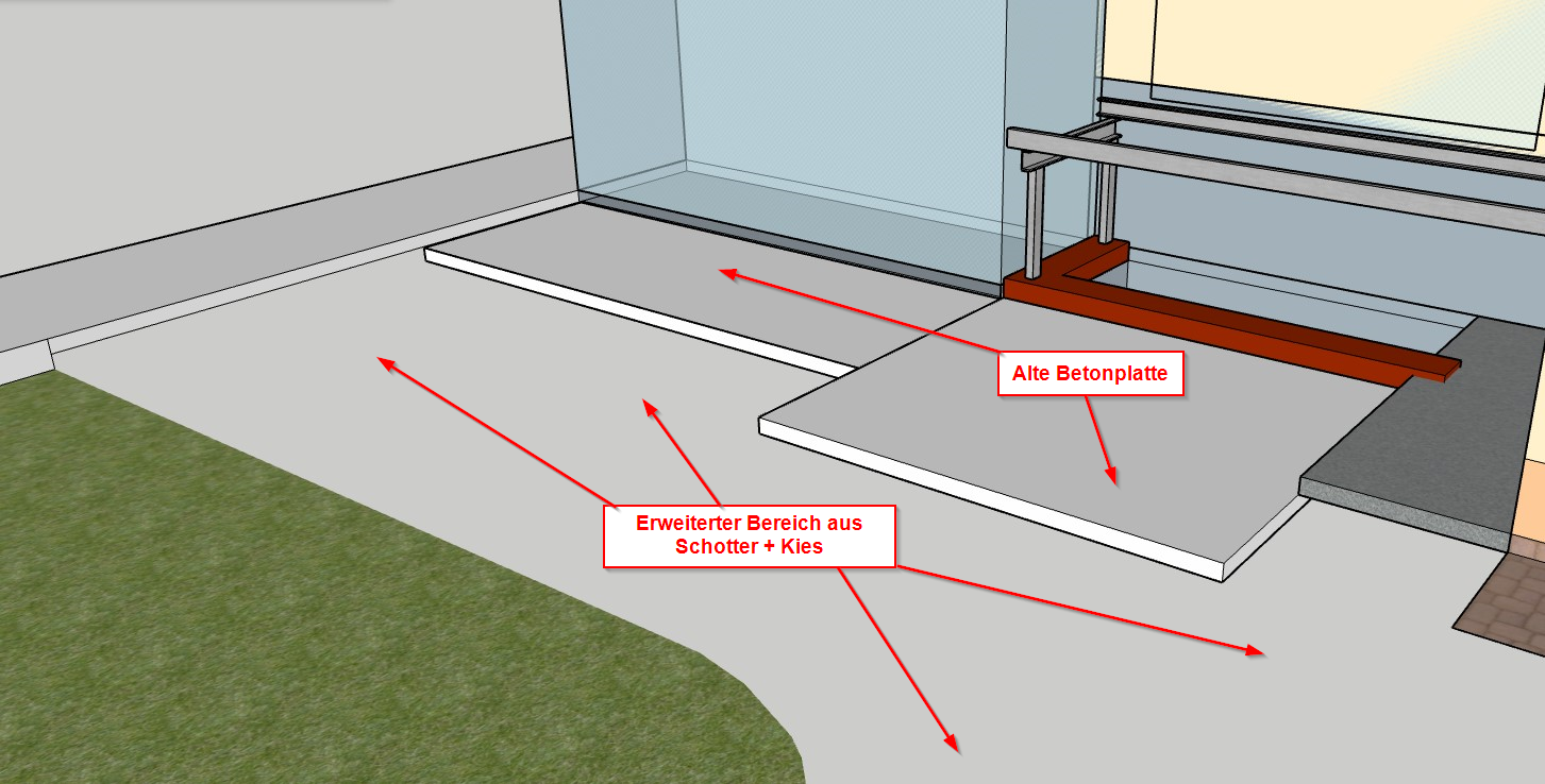

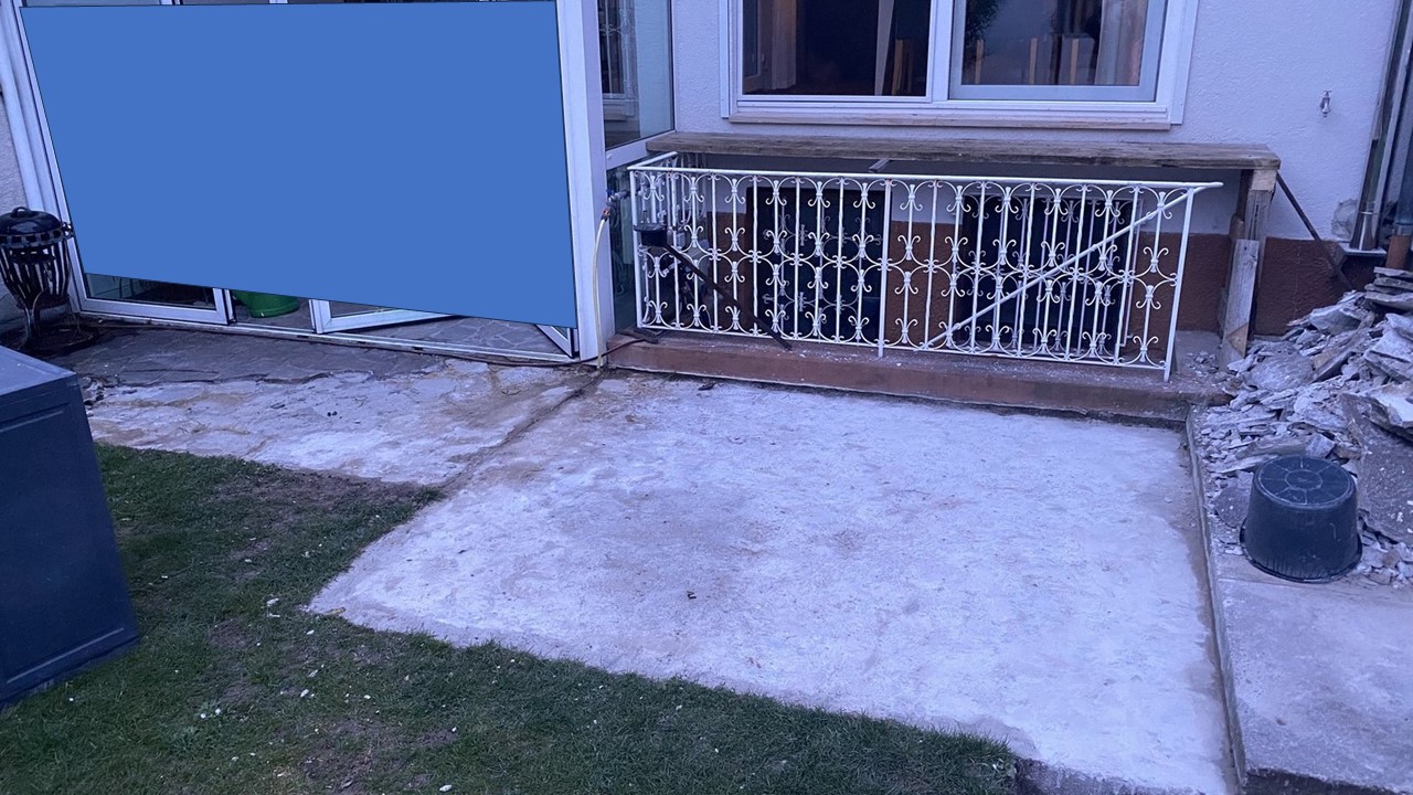

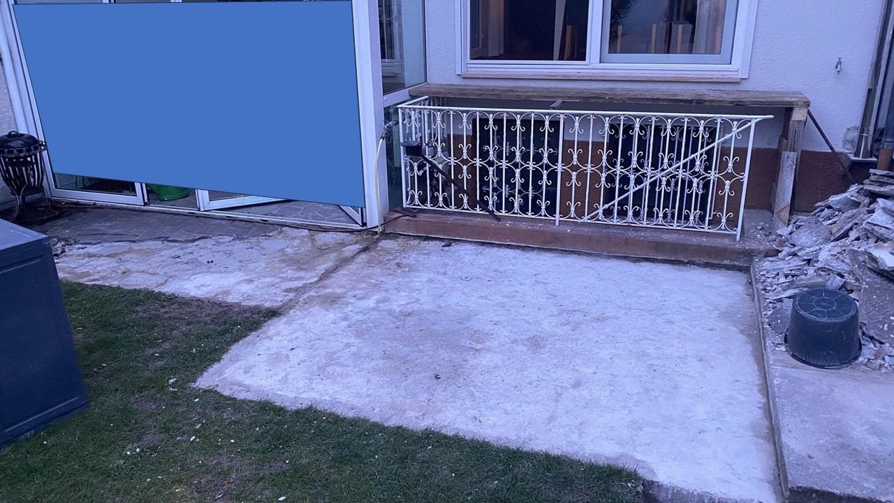

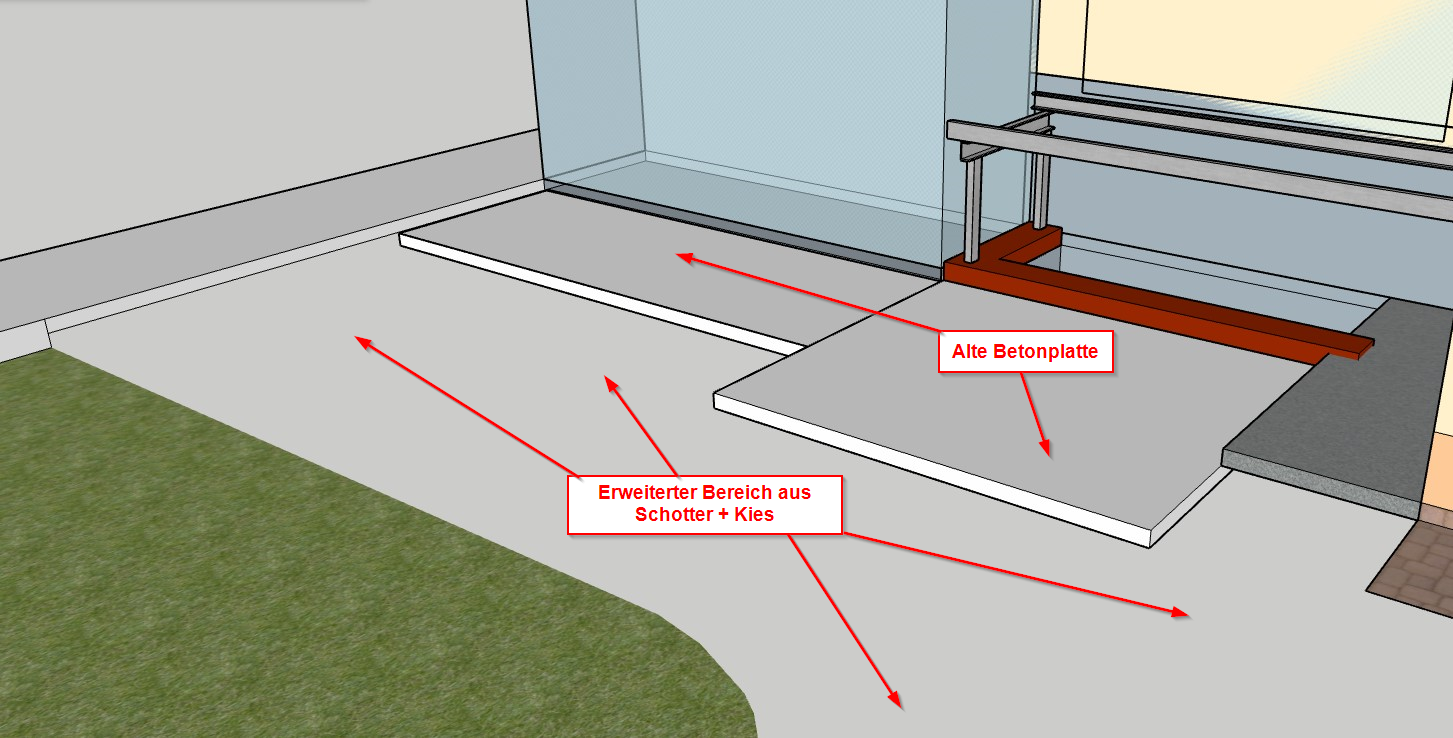

    Hallo Zusammen,
    wir planen diesen Frühling unsere Terrasse zu erweitern. Die bisherige Terrasse war auf einer Betonplatte (10cm stark) mit Natursteinplatten belegt. Unser Plan ist es die Erweiterung nicht auf einer Betonplatte, sondern auf verdichtetem Schotter + 2-5mm Kies zu verlegen (siehe Bild im Anhang). Die komplette Terrasse sollte dann mit Keramikplatten 80x40x2 verlegt werden.
    Wie könnte man den Übergang von Betonplatte zu Schotteruntergrund am besten gestalten, damit die Platten später nicht aufgrund von Setzverhalten platzen?
    Auf die Betonplatte kommt noch eine Drainagematte und 2cm Kies mit Trassmörtel.
    Würde mich sehr über eure Erfahrungen, Ratschläge freuen.
  2. #2 Andreas Teich, 19.02.2024
    Andreas Teich
    Andreas Teich
    20.03.2012
    3.101
    526
    Bonn und Kärnten/Österreich
    Fuge der Fliesen am Übergang Beton zu Schotter-Splitt vorsehen.

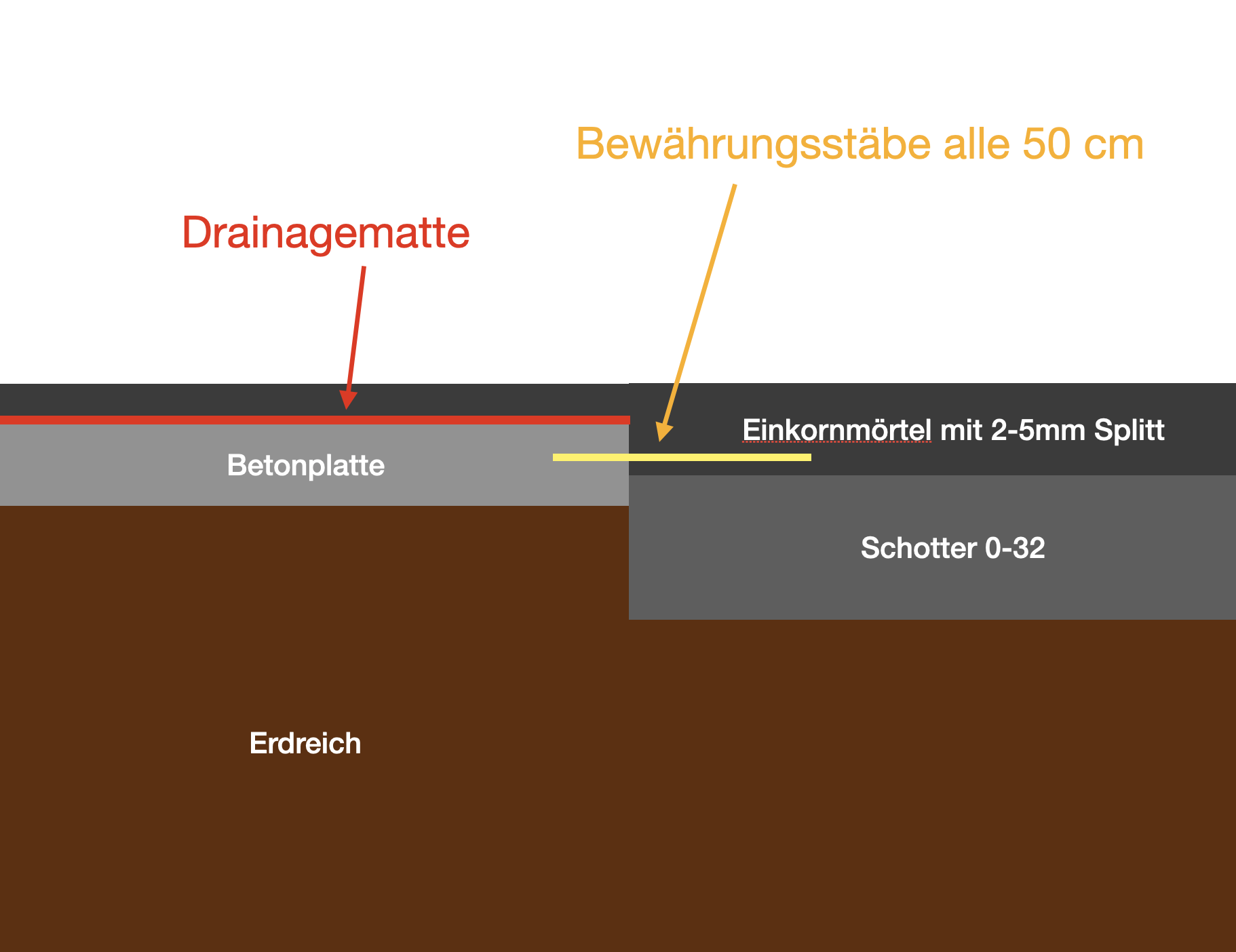

    Entweder, oder.
    Entweder entfernst du die Betonplatte und legst komplett in Schotter oder du erweiterst die Betonplatte.
    Ich würde ersteres machen, vor allem weil du dann auch die Kältebrücke zum Wintergarten (?) los wirst.
    Die Keramikplatten würd ich auch nicht in Splitt legen, sondern in Drainbeton + Haftbrücke. Splitt wird auf Dauer nicht halten, vor allem nicht bei 2cm-Platten
  4. #4 Kunstflieger, 22.02.2024
    Kunstflieger
    Kunstflieger
    19.02.2024
    Vielen Dank @meisterLars. Mit Einkornmörtel (Drainagemörtel) + Haftschlamm hatte ich das auch geplant.
    Was wäre, wenn man in die Betonplatte Eisenstäbe einkleben würde und diese dann in den Einkornmörtel eingebettet sind?

    Bewehrungsstäbe halten nicht in Einkornmörtel- am besten Fliesenfuge genau über dem Stoß.
    Bei unserer Terrasse habe ich 30mm dicke 30 x 60 cm Granitplatten in Splitt auf verdichtetem Schotter mit ca 3 mm Fugen verlegt-
    so können im Reparaturfall oder bei Setzungen einzelne Platten leicht ausgetauscht oder unterstopft werden.
    Einkornmörtel bleibt nicht ewig durchlässig

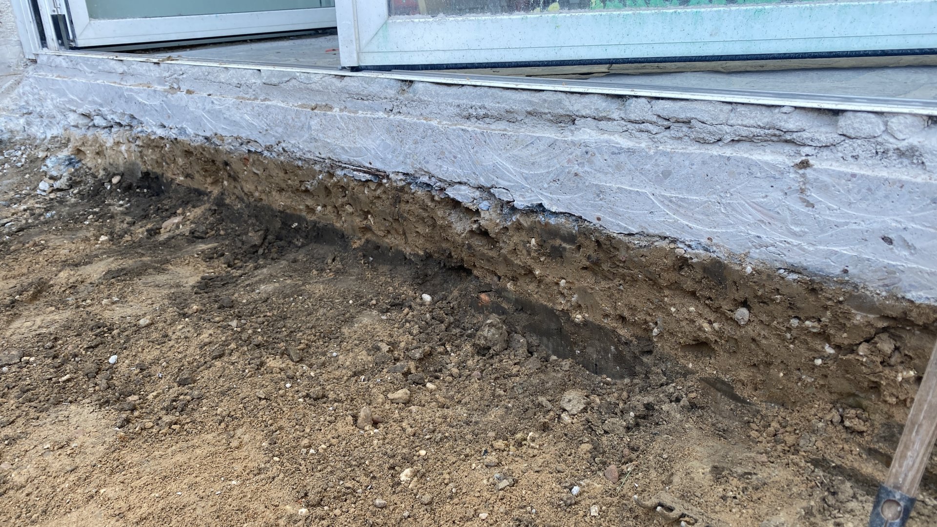

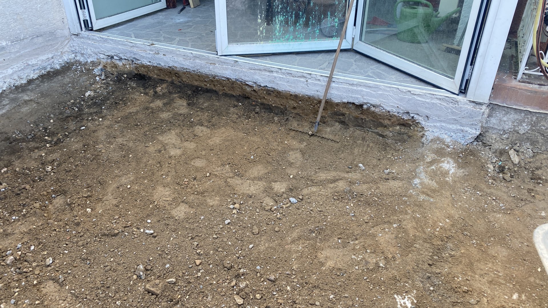

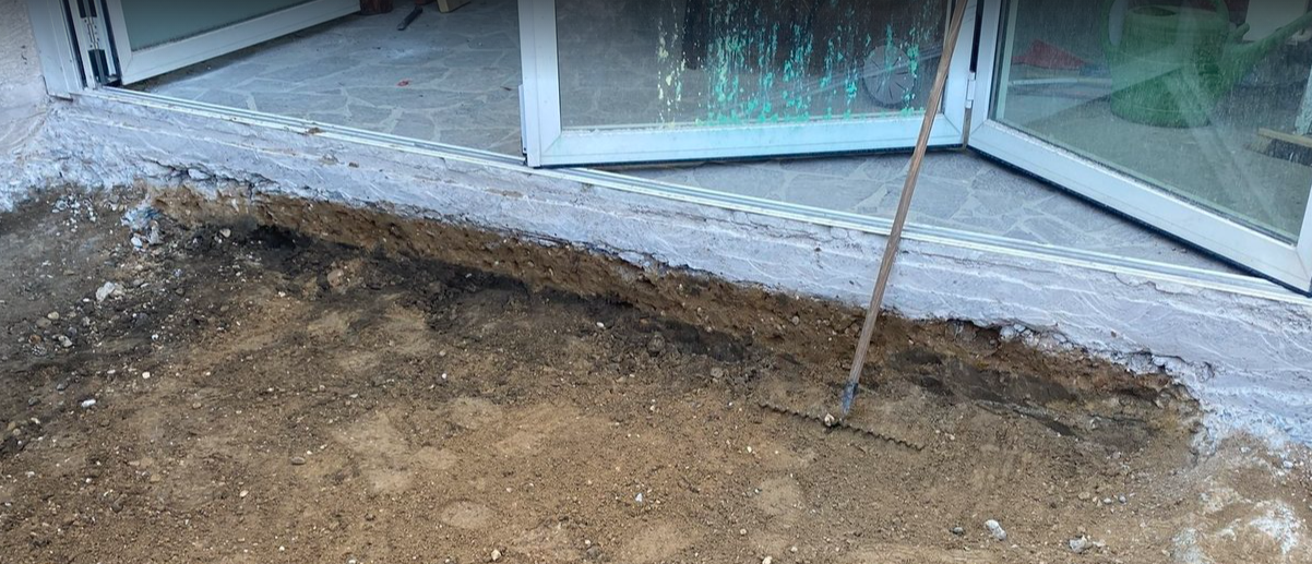

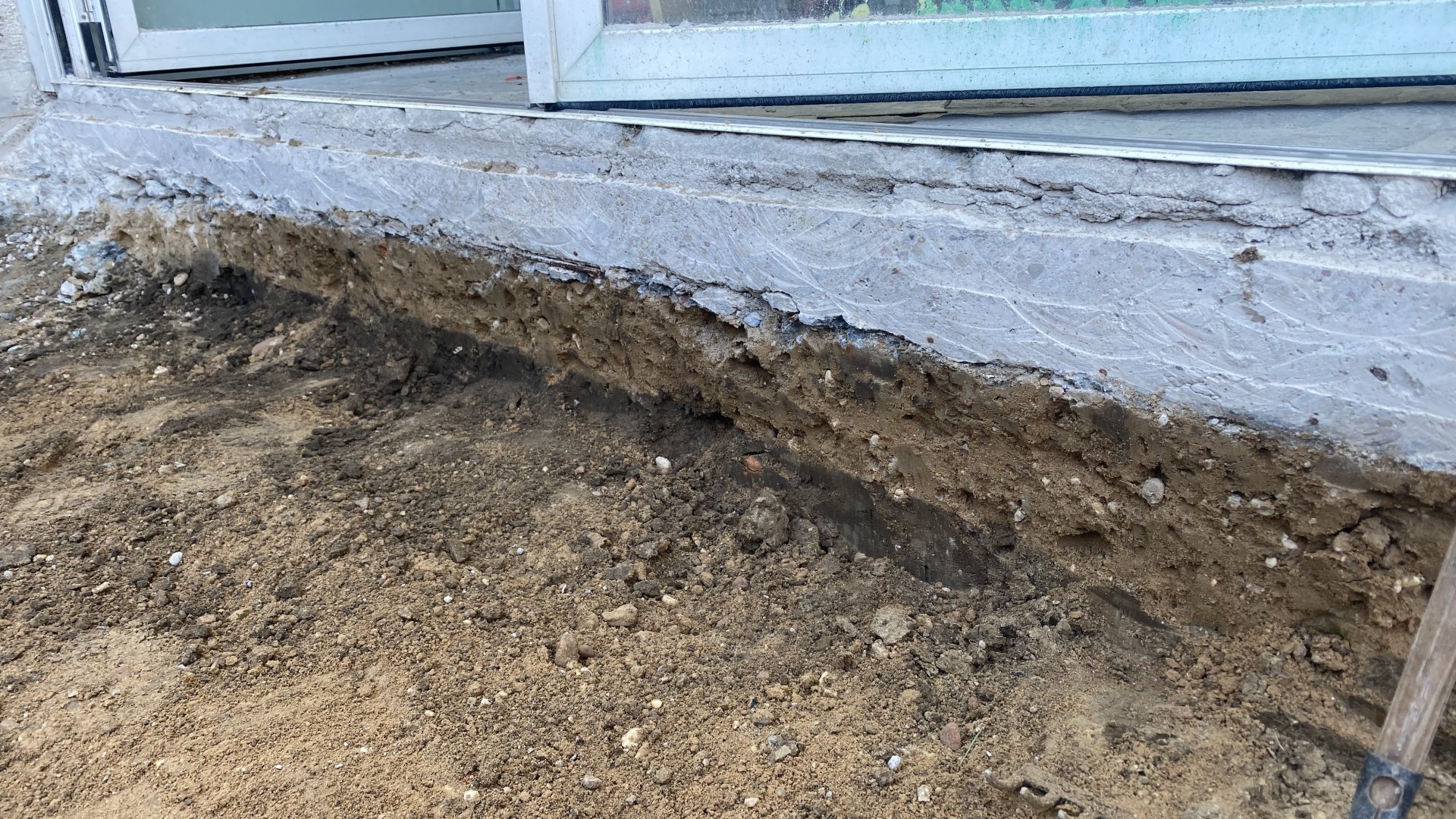

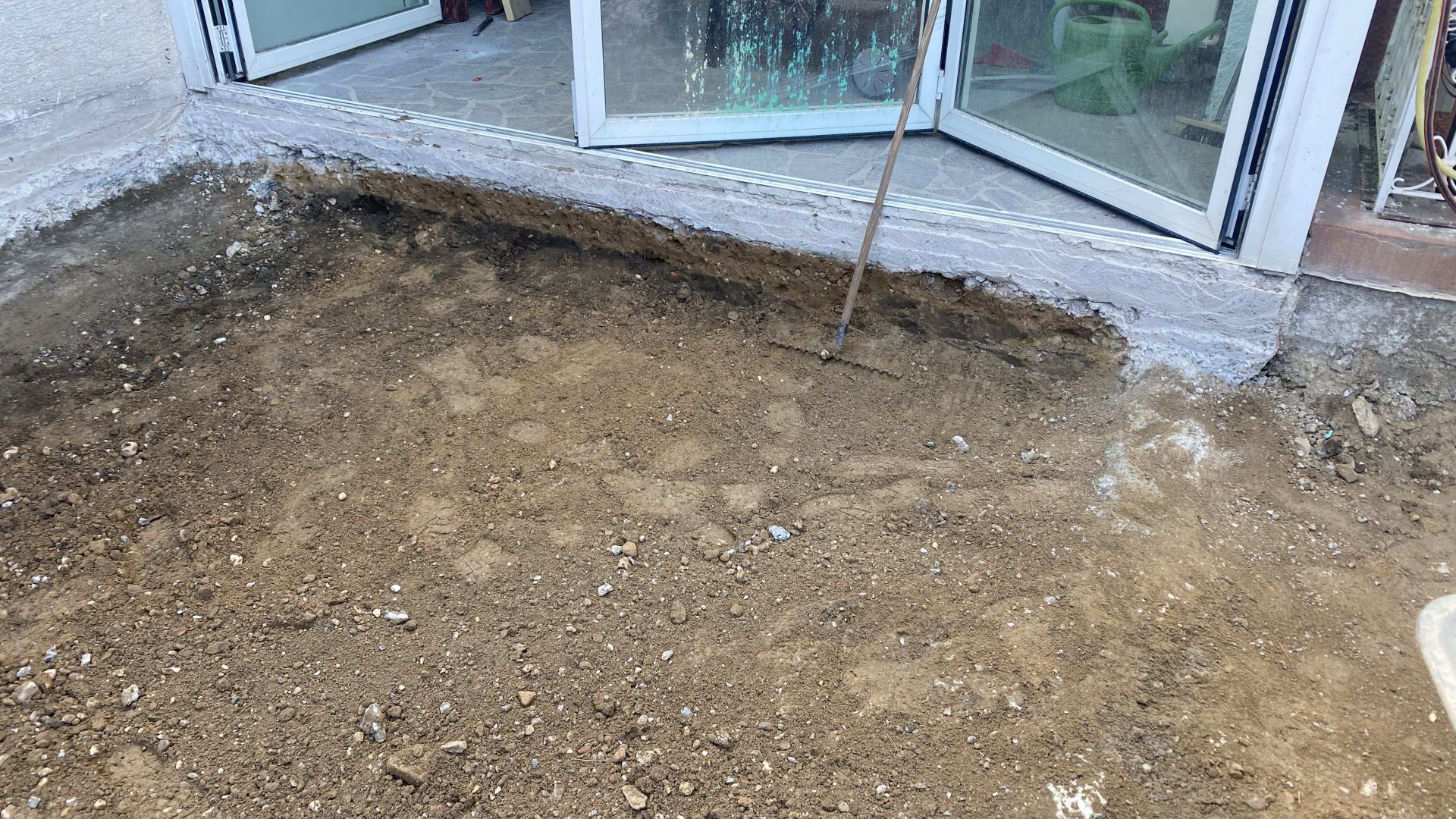

    Hallo Zusammen,
    nach dem Vorschlag von @meisterLars habe ich die Betonplatte entfernt. Wie würdet ihr am besten die Dämmung der Bodenplatte im Wintergarten machen?
    Leider habe ich hier noch überhaupt keine Erfahrung.
  7. SIL
    10.683
    4.113
    Abdichten und XPS einstellen , eine Verbindung von der BPL zur Terrasse braucht es nicht unbedingt.
    Fabrikate Remmers mb2k Weber.tex D24 botament rd2 Green oder FLK , XPS mindestens 300er
